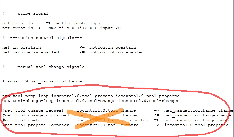

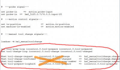

Rozchodime ATC vymenu:
Uprav svoj modul vymeny v HAL. Je to na konci tvojho halu.

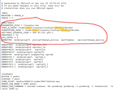

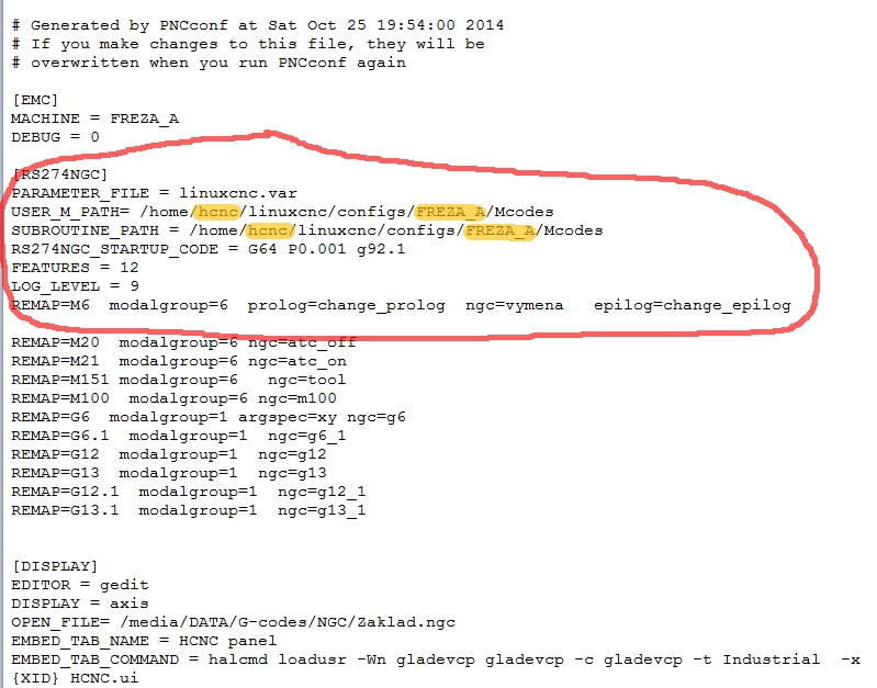

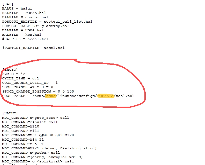

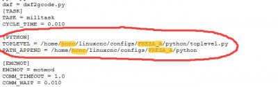

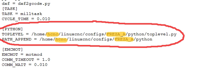

Uprav svoj INI subor:

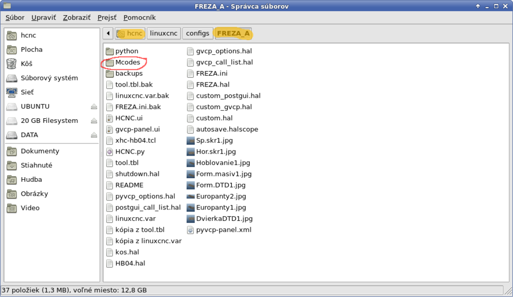

Vo svojom konfiguracnom subore rucne vytvor tuto zlozku.

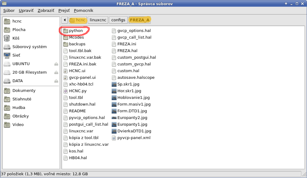

Skopiruj tento subor do tvojej konfiguracnej zlozky. Samozrejme korektne rozbaleny.
python.rar
(11.28 KiB) Staženo 243 x

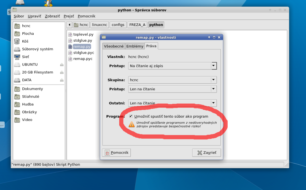

Nezabudni pri kazdom povolit spustenie
potom v zlozke Mcodes vytvor nejaky gkod tvojej buducej vymeny s nazvom "vymena.ngc". Priklad:
