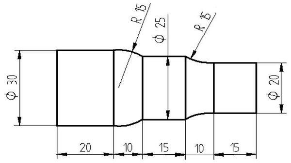

N0 G90 F0.5 S1200 T0101 M03
N10 G00 X35 Z2
N30 G73 U1 R1
N35 G73 P36 Q90 U0.5 W0.05
N36 G01 X20 Z0
N50 G01 X20 Z-15
N60 G02 X25 Z-25 R15
N70 G01 X25 Z-40
N80 G03 X30 Z-50 R15
N90 G01 X30 Z-70
N100 G28 U0 W0
N110 M05 M30
Dobrý den. Včera jsme teprve zprovoznili mašinu a dnes jsem zkoušel tu G73 (zkoušel jsem i G71 a ta mi hodí chybu) ale nějak mi to nefunguje. Jde o to ,že v bloku N30 mám zadáno U1- a jestli jsem to dobře pochopil tak, bych měl brát z pruměru 2mm a měl bych začínat 1 šponu z pruměru X35mm.(kde mám v bloku N10 na tuto souřadnici příjezd) Tak že první špona X33mm objedu tvar a pak se bude cyclus opakovat po 2mm , až do X20mm. Jenže mě mašina najede 1 šponu na X22.5 objede tvar a druhou špononu udělá tvar načisto s přídavkama U0.5- W0,05 a je konec cyclu.Tak nevim kde je problém.Jedině mě napadlo jestli bych se neměl vrátit na konci cyclu na pozici G1 X35 Z2, kde mám na začátku v bloku N10 příjezd.

Ano, na konci cyklu se musis vratit na prumer materialu, tzn. N90 X35;
Ale ty radiusy ti takto fungovat nebudou, musis pouzit kruhovou interpolaci (G2, G3).

G02aGO3 tam zadáno mám blok N60 a N80 :wink:

Tak ta G73 už funguje, tak děkuji za radu. Ale já jedu G -kody skupinu B a tam je G73 jako opakování tvaru, a tam než se dostanu na konečnej tvar tak jedu několik špon v luftu, protože to jede celej tvar pořád dokola, což mi příde zbytečný.Já bych to měl ject teda přes G71 (ubírání materiálu při soustružení) ale když dám tu G71 tak mi to hodí chybu.Asi je ta G71 vyplá v parametrech. Tak budu muset zjistit jestli se to dá a hlavně jak zapnout.
