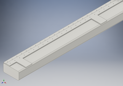

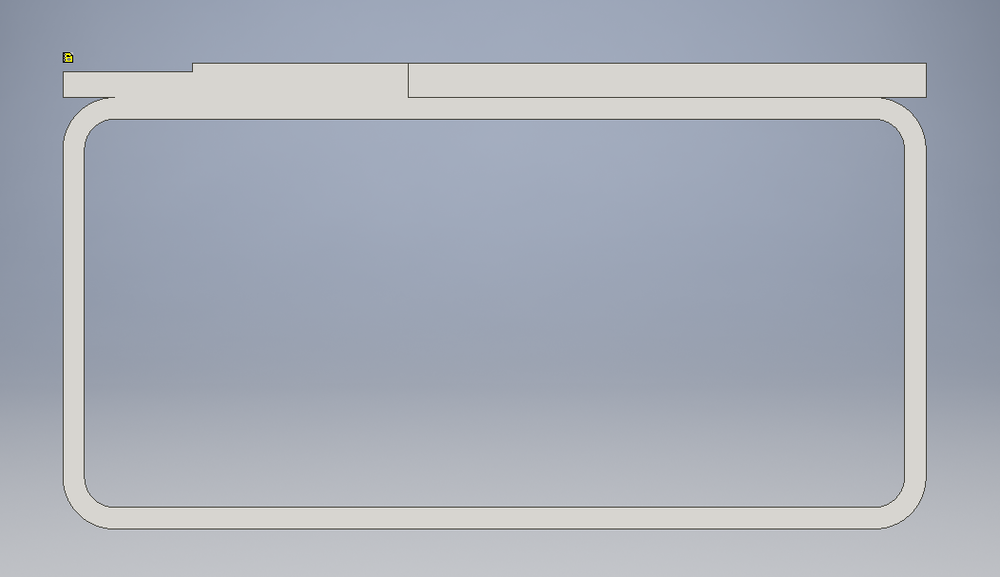

Zdravím
Sháním někoho kdo by uměl, nebo popřípadě věděl kde by srovnali (přefrézovali) 6m profil z jedné strany + drážka pro kolejnici. Něco jako viz obrázky. A kdyby se zvládly i ty díry se závitama, bylo by to dokonalý.

To bych rád viděl, jak takový obrobení dopadne.

To já taky. Nevím k čemu to bude dobré, ale když se dívám na ten model, tak síla stěny vypadá max 6 mm a při délce 6 metrů to ta kolejnice nezpevní. To se bude třepat jak drozdovi řiť.

Profil je 5mm a na něm navařená 12mm pásovina, takže i s odebráním zbývá dejme tomu 15mm, 13mm drážka. Nejspíš i celej ten profil vysypu pískem, podle citu. Takže bude vážit skoro 400kg.
Ale pokud myslíš že bude lepší ten profil z 10mm s celkovou váhou cca 460kg, tak se nad tím zamyslím...

Jak myslíš, že ten profil dopadne po navaření tý pásoviny? Já bych řekl, že to bude zkroucený jako paragraf. Ale třeba se pletu, co já vím. A jak že je ten profil přesný? Tady je třeba datasheet od ferony a tam uvádějí přímost 3mm/m a dovolené zkroucení 2mm/m.
https://online.ferona.cz/detail/24377/p ... -200x100x5
A po tom obrobení z toho budeš pak dělat rám stroje? Další svařování?

Nevím, nevím, jestli to budeš mít po svaření ve dvou milimetrech na tu délku. Jaká je zaručená přímost toho profilu? Pokud to nebudeš mít vyžíháno po svaření, tak se to prostě po povolení a sundání z mašiny mrskne. Máš spočteno jaký to bude mít průhyb vlastní vahou? Těch šest metrů je už hodně dlouhý kus na takovou stěnu. Co to ponese a jak to bude namáhané? Kde to budeš mít ukotvené? Musíš počítat s tím, že se to velmi snadno rozkmitá. Takové věci se vaří předepnuté do oblouku, ale kolik to ti asi nikdo přesně neřekne. Na první dobrou to asi nevyjde. Nechci tě strašit, jen si tak filozofuju a možná tě přinutím trochu popřemýšlet nad tou konstrukcí.

Profil nenese sám sebe, je co metr ukotven - to ty průběžný "odbočky".
Teorie je taková, že jasně že profil neni rovnej, jasně že po navaření pásoviny se to ohne (a pak vyžíhá se do alespoň přibližný roviny), a jasně že po obrobení to zase trochu uhne. Ale při srovnání na mašině vznikne alespoň souvislá rovina, která nebude do různých vrtulí co deset centimetrů. A když pak celej ten profil uložim v místě těch odboček, které budou ležet na již ustavených rovnoběžných plochách, celej ten profil se zase srovná do podoby při obrábění.

Osobně bych to nevařil tahem, ale dotlačený stehoval, krátký sváry tak 1-2 cm po 20cm. Nebylo by lepší použít něco jinýho? Vyhnout se tomu vaření?

Tak jest v plánu, teda alespoň cca 2cm každých 10cm.

Těžko říct, co by mě napadlo, kdybych věděl víc o projektu, ale osobně bych se vaření vyhnul a použil třeba jinej profil, kterej by se už jen frézoval, bez vaření.

Skusil bych si najít někde zašitý jeřábový kolejnice
https://online.ferona.cz/detail/41198/k ... vn-42-5677 https://online.ferona.cz/detail/42064/k ... -din-536-1
- Příspěvky: 3908
- Bydliště: Bratislava
6m jeřábové kolajnice váži 816 kg. A to sa Pipikovi už 460 zdalo veľa. Apropo problém je váha, alebo cena toho profilu?

Váha neni až takovej problém, i když jasně, zase by jsme nemuseli lézt až tak vysoko. Problém je v tvaru - kompletní vozík je široký 100mm, a to se ještě rovina vozíku musí podle něčeho ustavit. Přivařením/přišroubováním/přilepením z boku jí neustavim, právě kvůli kroucení celého profilu. Proto je ta rovina široká celkem 200mm. Opracováním získám jednu rovinu, byť volně pokroucenou, kterou pak přitažením k nosné rovině opět narovnám a získám opracovanou plochu připravenou pro kolejnici s prostorem pro celý komplet vozík. Jasně, nebavíme se o tisícinách. To asi při této délce prostě nedáme ani omylem. Kolejnice má tak pro tento účel naprosto nevhodný tvar.zverodoktor píše: ↑21. 8. 2019, 6:59 6m jeřábové kolajnice váži 816 kg. A to sa Pipikovi už 460 zdalo veľa. Apropo problém je váha, alebo cena toho profilu?
