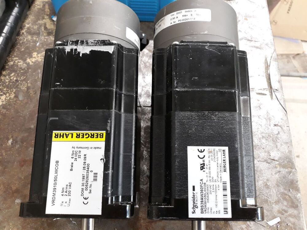

r4cv
Příspěvky: 2924
Bydliště: Topoľčany
26. 8. 2019, 1:14
mám 2ks KM, ale len 4Nm. Nové. Hriadeľka je 12mm, brzda na 24V.
V prípade záujmu SZ.
Mrosconi
Příspěvky: 2102
27. 8. 2019, 9:14
Díky, to je pro mně moc slabé.
