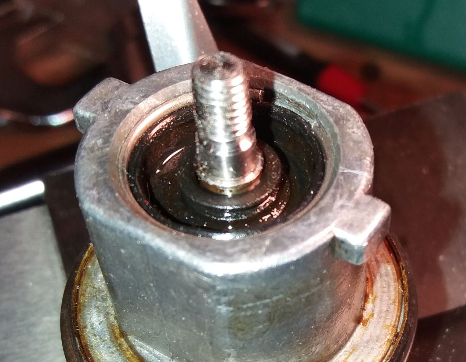

Jak vyndat pojistný kroužek - drát který je ve vnitřní díře v drážce - je na to nějaký nástroj?
Příspěvky: 10267
8. 9. 2019, 9:13
je to tak snadné doktore Watsone :) udělej žlábek jako natom obrázku ,pak jen šťourneš do kroužku a podebereš ho

normálně ten kroužek vydloubni ostrým plochým šroubovákem

testone píše: 8. 9. 2019, 10:03 normálně ten kroužek vydloubni ostrým plochým šroubovákem
To se mi právě nedaří - proto jsem se zeptal jestli na to není nějaký tool.

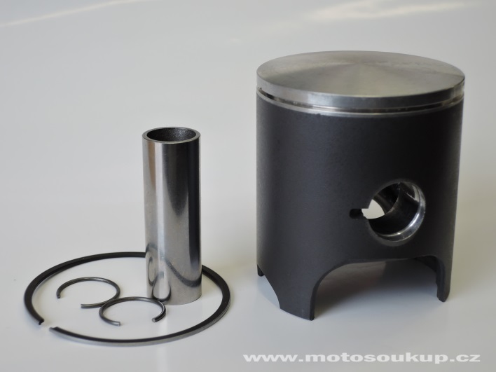

Jakou vlastne maji tyhle krouzky vyhodu proti klasicke segerovce? Kdyz teda pominu mensi rozmery. Taky s tim obcas zapasim.

Nabroušený starý šroubovák a případně kladívko

t256 píše: 9. 9. 2019, 8:11 Jakou vlastne maji tyhle krouzky vyhodu proti klasicke segerovce?
Tak u pístu kroužek se nedá vytlačit čepem ale spíš se zamkne ,malá hmotnost tak že mu nevadí velké otáčky(zrychlení) ,drážka netvoří ostrý zápich a tak nehrozí praskání.
U běžného použití hlavně cena a jednoduchost výroby .
