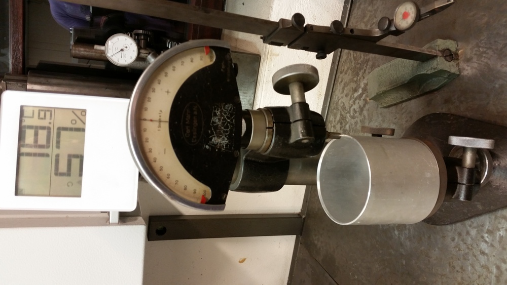

Re: Přesnost kuličkových šroubů C5-C7...
Napsal: 15. 9. 2019, 4:09
od bobik
Jsem psal nepřesný stroj, ale myslel jstem tím dostatečně tuhý na požadovaný typ obrábění bez softwarové kompenzace nepřesnosti stoupání šroubu.
Pokuď chceš obrábět slitiny hliníku přesně od 300mm výše, musíš už brát už do úvahy rozdílnou teplotní roztažnost obráběného dílu a tvé mašiny.
Když budeš obrábět teď v léte ve 30°C, tak vůči ocelové či litinové mašině ten díl bude mít rozdíl 0,1mm/1000mm. Betonová frézka bude mít podobou teplotní roztažnost jako ocel. Když jsme vrtali desky ze slitiny EN AW 5083, tak kolíkové díry na tom metru lítali +-0,1mm. To se dělalo na MCV1000, což je stroj s pravítkama. Myslím, že je to tak nějak polohová přesnost řady nástrojařských mašin, co se v prospektech chlubí nějakou udávanou přesností třeba +-0,006mm. Reálně je polohová přesnost tak +-0,005/100mm u těch novějších profi mašin. Můj odhad. Hoby mašina tak těch +-0,02/100mm, to bych považoval za dobrý výsledek.
Napsal: 15. 9. 2019, 8:23
od Milan199
Bobik to popisuje dle mého názoru naprosto přesně.
Doplnil bych dvě věci:
Hodně se tu mluví o tepelné roztažnosti, ale připadá mi, že si to mnozí prostě neumí představit. Ocel má hodnotu 1,04 setiny na stupeň a metr. Hliník 2,3 ! Na dvou fotkách máte změřenou délku trubky 75 mm dlouhé na kuse v místnosti kde je cca 19° C a po asi minutě co jsem ji držel v ruce. // pokud tu někdo začne rozvíjet úvahy že to je tím že jsem teplej tak má u mne facku na celou hubu :D // Ten kus se protáhne o 0,02 jenom tím, že ho držíte v ruce a ohřejete ho !
Zkuste si představit co dělá hliníková konstrukce s našroubovanejma ocelovejma lineárama.
Druhá věc : Jednoduché nebo dvojité matice kuličkových šroubů.
Když jsem někdy v roce 1988 stavěl první CNC soustruh, tak jsem se hodně inspiroval soustruhem od Emca ET120. Tam byly šrouby pr 12 stoupání 5 mm s jednoduchou maticí. Šrouby pro malý soustruh tehdy stály zhruba 4 mé měsíční příjmy. O nějakých dvojitých maticích jsem ani nevěděl a taky bych si mohl o nich nechat jenom zdát. Když jsem po letech postavil frézku s rozjezdy cca 250 mm, z litiny, těžkou téměř 500 kg, u které jsem očekával tuhost /lineáry 90/35 Rexroth/, byl jsem dost zklamaný jak je "gumová". Bohužel jsem zjistil, že slabé místo jsou jednoduché matice s předpětím 0,02 průměr 16 stoupání 5 mm Rexroth. Při zatížení taková matice "pruží" i o několik setin ! Přitom vůli nevykazuje. Tak mne po letech napadlo si pořádně prostudovat katalog Rexrothu kde to dost dobře popisují. Později jsem šrouby nahradil přesnějšími / 0,01 na 300 mm/ s dvojitými předepnutými maticemi a frézka neuvěřitelně "ztuhla". Dnes bych na stejný stroj klidně použil šrouby průměr 20 nebo 25, na tom se nic neprodělá.
