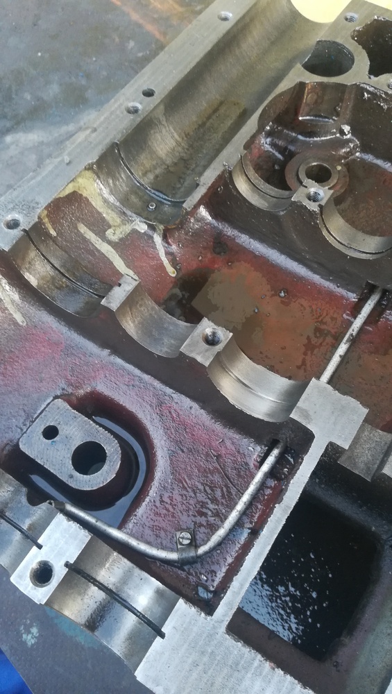

Konečně jsem se dostal k rozpůlení v20ky.
Na to, že se k ní chovali na dílně jako opice a stáří 57 let, je v celkem dobrém stavu. Všechna kola jsou bez požkození a pinola není nijak strašně vydřená.

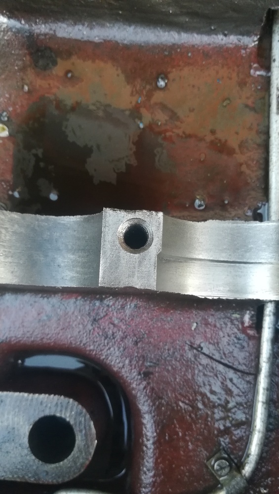

Jeden problém se ale přeci jen objevil. Spodní ložisko u vstupní hřídele vybagrovalo uložení. :(

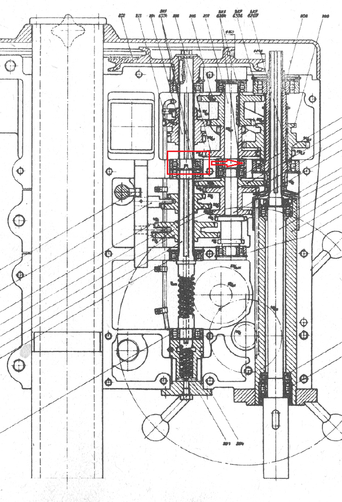

Je tam ložisko 6304(20/52x15)
Jediné, co mě napadá, je to nechat vyvařit a pak to protáhnout na vyvrtávačce zase na rozměr 52mm.
Máte někdo jiný nápad, co s tím? Popřípadě znáte někoho, kdo by to uložení dokázal zavařit a vyvrtat?
Díky

Osobně bych tam svářečkou nesahal a udělal něco jako šály na klice ... Kroužek a říznout z něj dvě pánve. Zalepit.

Přesně tak.
V žádném případě nevařit, ani garážistou, ani odborníkem, ani práškem a už vůbec ne jakoukoli elektodou, přestože Franta má ty zaručeně správný.
Vyvrtat tam větší díru a buď tam dát pánve, nebo natáhnout na ložisko kroužek.

Lepidlo to neudrží. Je to vydřené ve směru viz. příloha. Nahoře to táhne řemen směrem k motoru a na spodním ložisku zase k pinole. Ložisko mělo rozpadlou klec.
Jak je na tom ten epoxid? Pod lineáry bych se ho nebál, tam není moc namáhanej, ale neproklepe se ložisko zase měkčím epoxidem? Když to dokázalo udělat toto do litiny.
Asi nejlepší bude testoneho varianta s kroužkem, řekněme pr.55mm. Pokud neseženu vyvrtávačku, zkusím ten epoxid a budu kontrolovat, co to časem udělá.

17. 9. 2019, 4:09
