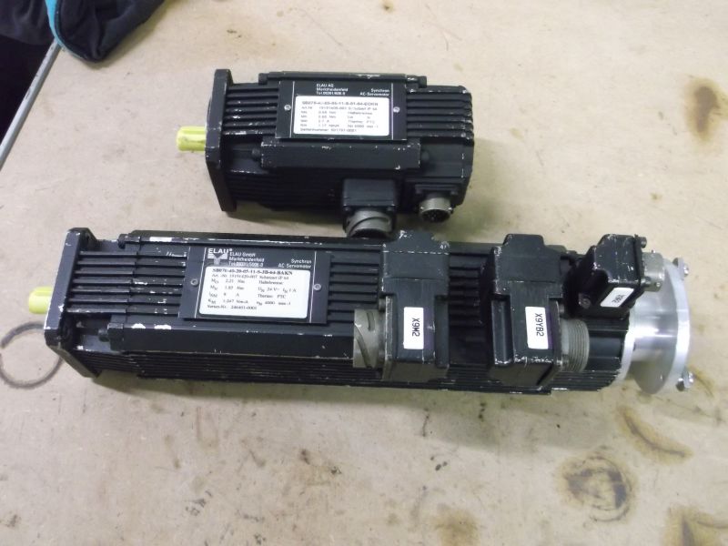

r4cv
Příspěvky: 2939
Bydliště: Topoľčany
22. 9. 2019, 8:46
Ten driver je fakt dobrý, už som to rozchodil aj s motorom DMS4-09. je to asi rebrandovaný Berger Lahr.
Mám tu ešte motory ELAU, čo si myslím bude tiež iný výrobca.
stretol sa niekto s takýmto motorom? prípadne s takými konektormi?
