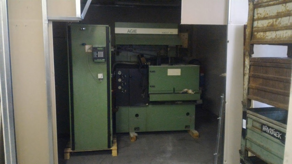

Prodám elektroerozivní drátořez agiecut 100 na náhradní díly, nebo na opravu.
Stoj připojený, jezdí svítí, stříhá , navléká, ale neřeže. Zachránil jsem ho před sešrotováním, zprovoznil, ale začal hlásit chybu generátoru. Nemám na něj místo. Cena 20000.
Příspěvky: 2719
4. 10. 2019, 9:14
Je k tomu nějaká dokumentace? Kolik to váží?

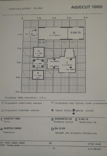

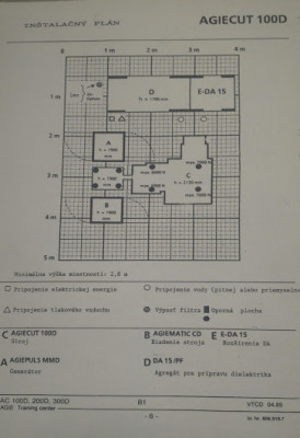

Stroj váží 3t, nejtěžší část 2t a zastavěný prostor je 5x4 m. Většinu dokumentace mám.

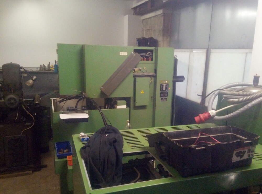

Tak jsem dneska stěhoval dovnitř...

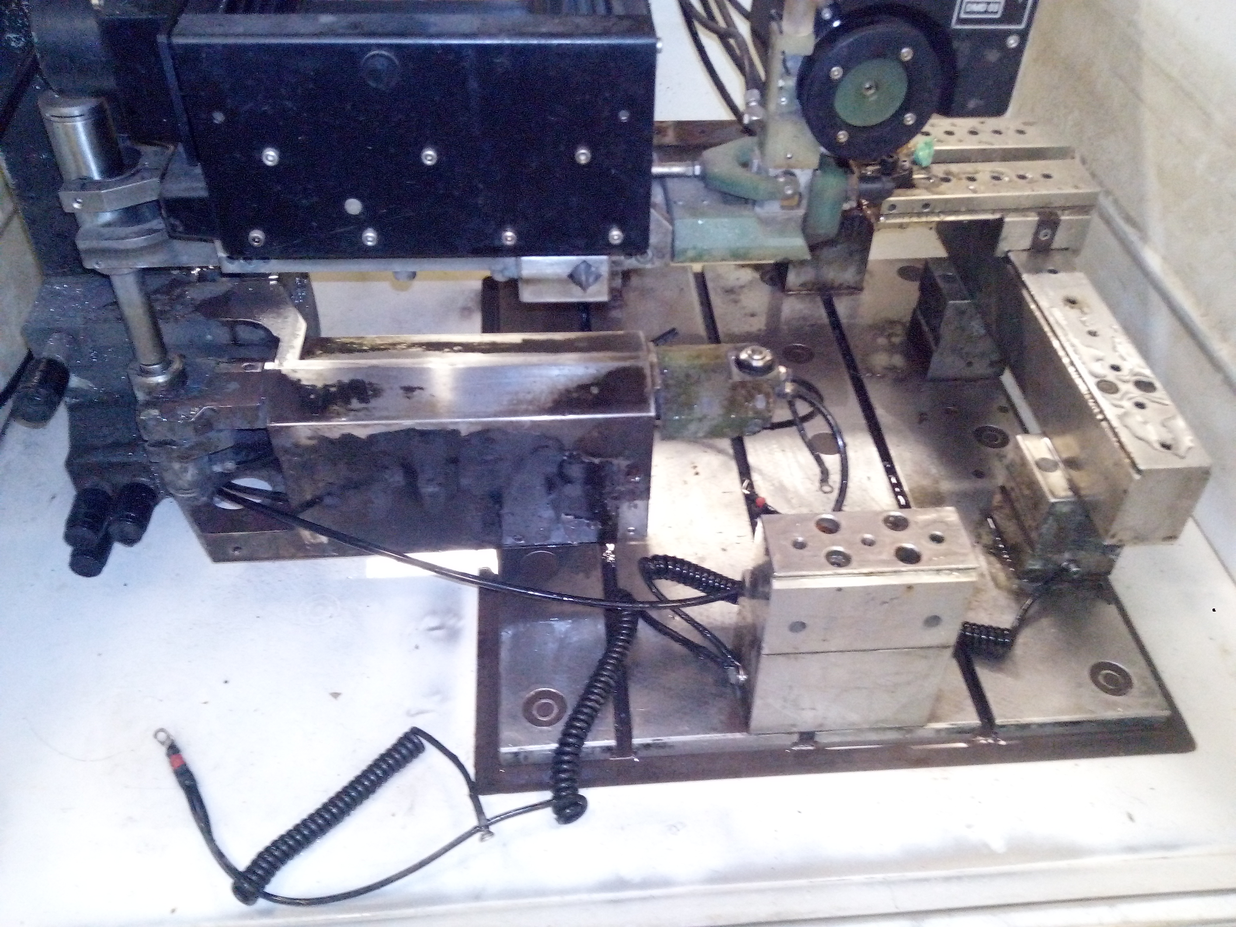

26. 10. 2019, 12:42

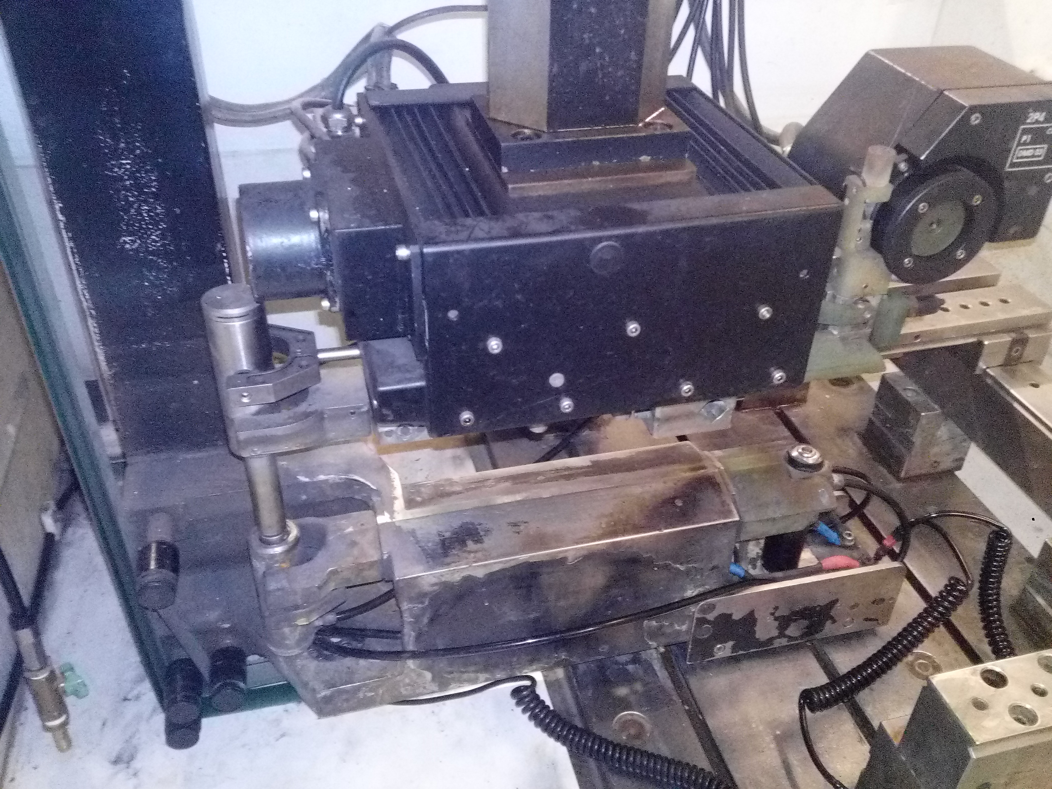

No myslím, ze brzo bude... Přívod proudu do horní trysky.
Příspěvky: 10267
26. 10. 2019, 1:20
Paráda ,tak doufej že je to jediná závada :D
Příspěvky: 2719

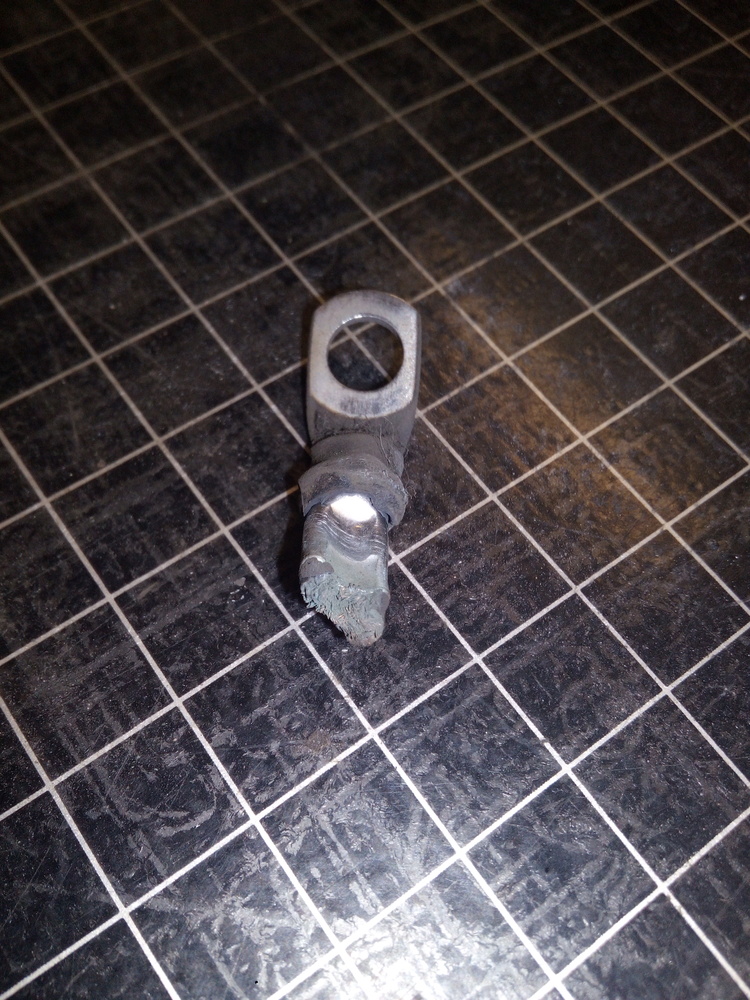

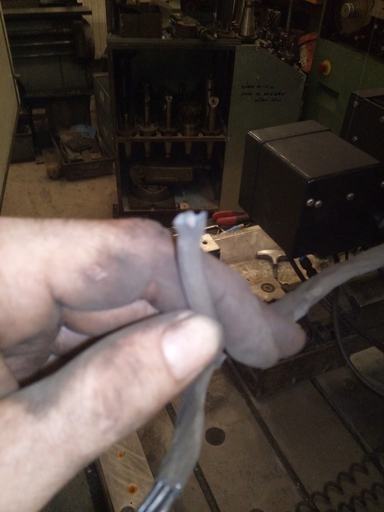

26. 10. 2019, 1:23
Zatím jeden tranzistor BD 241A, elyt a tři kabely. Dva z toho ve svorkovnici, kam vede i tenhle kabel a řídí generátor... Jedu komplet signálový trasy...

28. 10. 2019, 8:39
Tak zase trochu uděláno. Vyměněný hadice. Pospojování- ty kroucený kabely. Trocha očisty. Zítra zasvazkuju ten přívodní svazek - měnil jsem v něm nějaký kabely a musí to být vodotěsné... Nové kladky do toho spodního domečku... Mám par dni dovolené, tak o víkendu snad pojede..

O víkendu snad. Ještě udělám jeden ten redukčák, musím do teplárny pro demi vodu. Dneska jsem se věnoval něčemu jinému a až teď večer jsem to poskládal - musel jsem dodělat a pořádně utěsnit ten svazek.. Natáhnout řemínky na drát atd.
