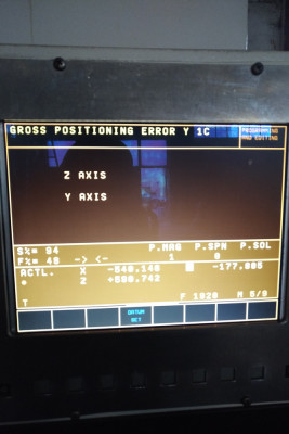

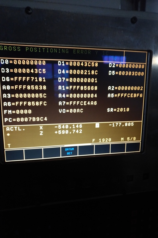

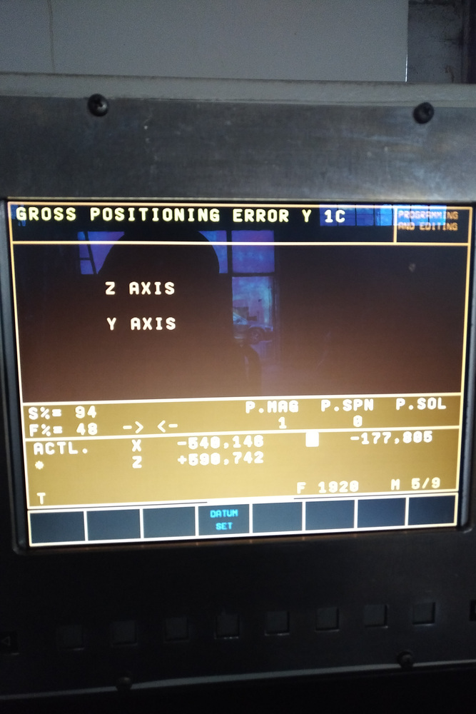

Ale teď k problému. Nikdy jsem nedělal s takhle starší mašinou a povedlo se mi najet na reference osu X. Ale když chci najet osu Z tak ta nereaguje vubec a osa Y jenom poskočí o desetiny následně vyhodí chybu viz. foto a spadnou pohony. Musím následně vypnout a zapnout stroj.
Dost mě to mrzí ,protože stroj původně u kupce fungoval. Nenapadá někoho čím by to mohlo být? Motory Z a Y byli kvůli přepravě sundané a sám jsem je opět nandaval. Takže vyvstává otázka. To jsem opravdu tak blbej a něco jsem špatně udělal s motory nebo to neutáhne ta provizorní elektrika (to je asi blbost když jezdím posuvem jenom 500 třeba) a nebo jsem prostě jenom blbej a nevím co s tím ? (považuju za pravděpodobnější a ke mě a k mé peněžence nejmilejší)

systém hlídá rozdíl mezi požadovanou a skutečnou polohou
velikost mezního rozdílu je nastavená někde ve strojních parametrech
tipnul bych si, že to shazuje tohle hlídání
v okamžiku, kdy systém chce popojet osou (třeba kvůli referování) a příslušná osa je třeba mechanicky zablokovaná (nebo se z nějakého důvodu neodbrzdí brzda na Z - jestli to má na Z brzdu), tak odchylka požadované a skutečné polohy překročí určitou mez viz výše a systém to shodí
bacha na laborování s brzdou na svislé ose (Z???)
v okamžiku kdy to odbrzdíš nějak nezávisle na systému, tak to plnou vahou spadne natvrdo dolů - kuličkový šroub není samosvorný
abys tam neměl hlavu

Osa Z vůbec se ani nehne a schazuje to osa Y kdy poskočí o desetinky a pak spadnou pohony. A osa Z je podle mě už dávno posazená až na hrubáka dole. Takže postačí ty osy dát někam do středu mechanicky ručně pro začátek ? :shock:

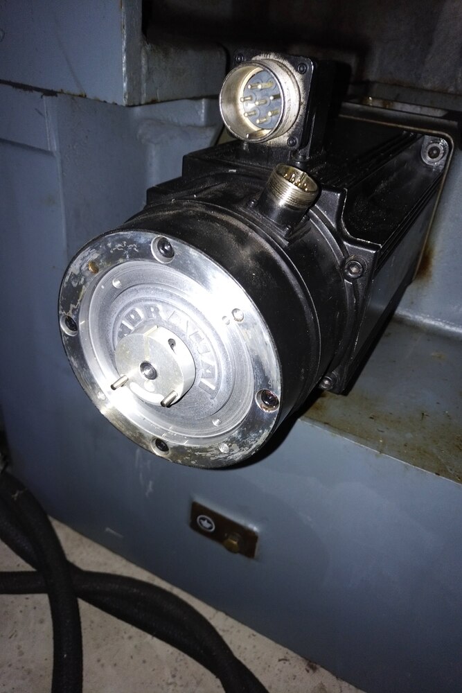

Takže osu Z jsem zvedl výš a problém s její reakcí byl vyřešen.

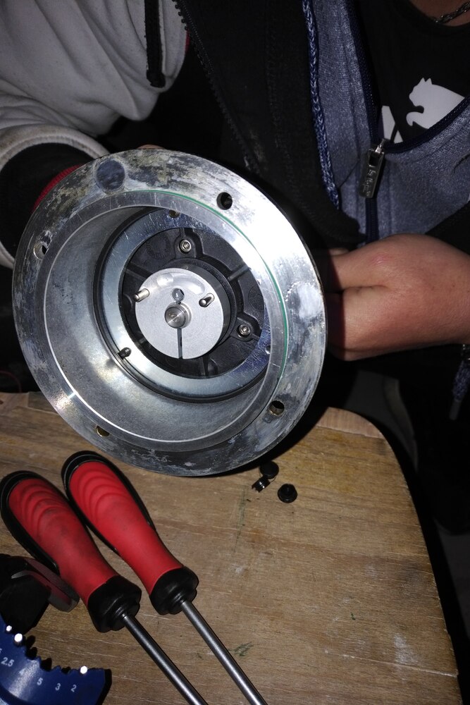

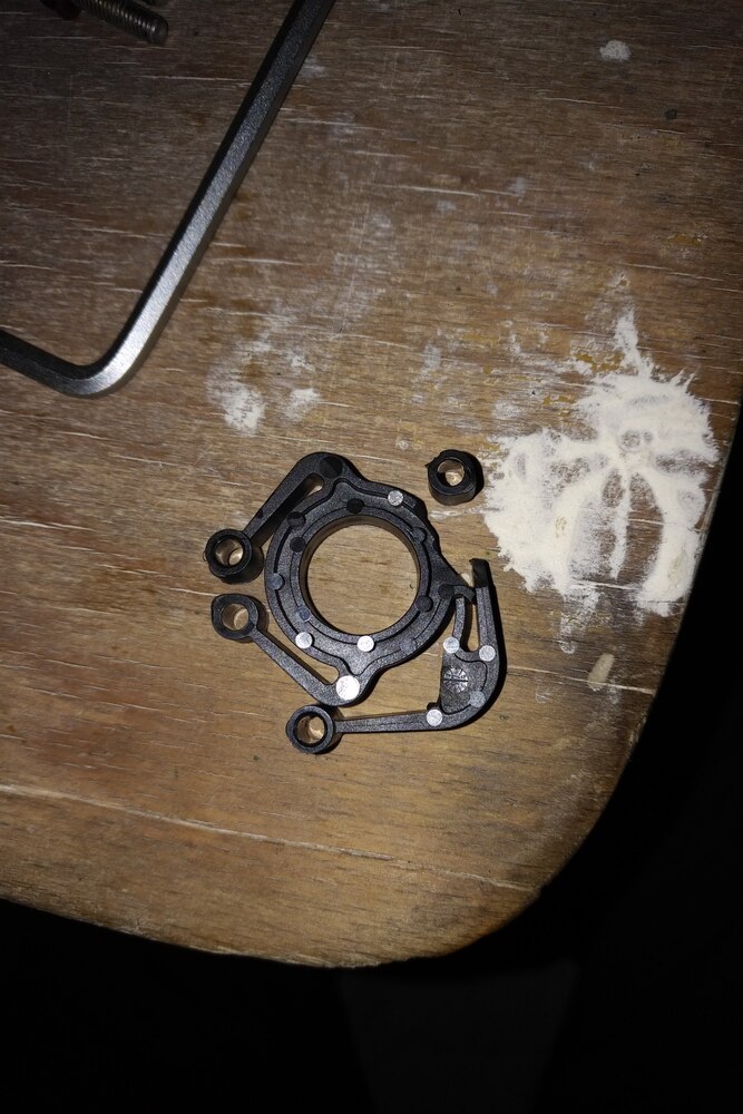

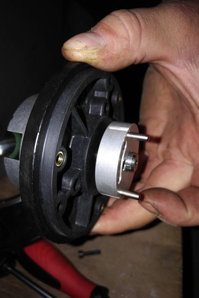

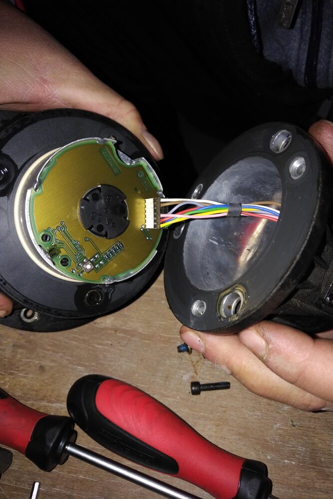

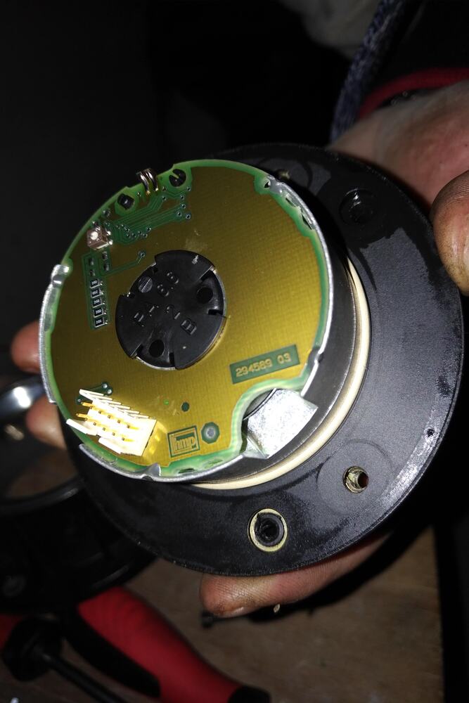

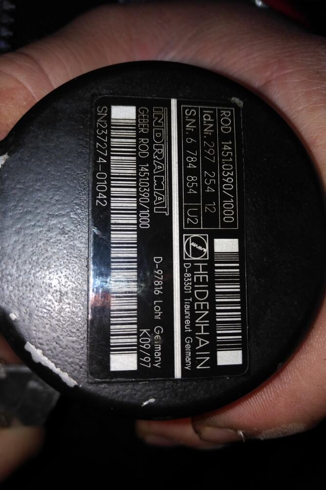

Osa Y to byla groteska sama o sobě až do teď. Samozřejmě po X hodinovém pátrání/rozebírání po pravítku ,kdy jsem zpochybňoval svojí inteligenci až ke svéprávnosti a stále ho nenacházel tak kolega zavolal prodejci a ten nám samozřejmě řekl ,že tahle mašina ještě nemá přímý odměřování :mrgreen: což mě vůbec nenapadlo respektive jsem si to nedokázal spojit a vše jde vlastně přes motory.
A podle popisu problému řekl ,že to bude krokový snímač na motoru. Hned jsme ho za tmy s čelovkou rozmontovali a bohužel při demontáži zničili plastový bazmek co spojoval ten snímač s motorem.

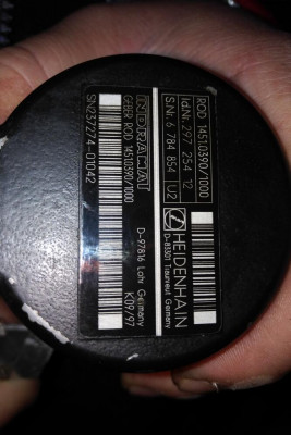

A teď záludná otázka. Neporadíte mi někdo kde sehnat ten snímač a bazmek + myslíte ,že by to mohlo být tím ? Dává mi to teda logiku.
Opět díky za pozornost.
Jo a napadlo mě hned napsat do Heidnu jestli ho nebudou mít ale je otázka jestli si drží takhle starý součástky :shock:

Jak jsi prisel na to ze je snimac rozbitej?
Merkl jsi ho?
Da se normalne sehnat po bazarech

Neměřil ani bych nevěděl co a jak. Nejsem elektrikář.
lukin1156
Příspěvky: 585
10. 10. 2019, 9:21
Může to být cokoliv z odměřování. Kabely, vada v systému. Vypadá že to odměřování je přímo do systému a motor má svoje odměřování zvlášť. Potom by mělo při zapnutém systému a vypnutých pohonech jít točit šroubem a v systému by to mělo zobrazovat hodnotu. Pokud zobrazuje tak je chyba mechanická- velká odchylka mezi motorem a odměřováním- pokud třeba nebyla ta spojka rozbitá už předtím. Pokud neukazuje tak hledej chybu v elektronice.

No jelikož to teď vlastně neozkouším nevíte kde by se teda ta plastová spojka a i ten snímač dali sehnat ? Nemám obražený "bazary". Spíš jestli by někdo nedokázal nasměrovat kde třeba něco takového sháněl a sehnal.

A když ten snímač připojíš a budeš s ním otáčet tak se ti mění poloha osy nebo ne ?

Tak jsem opět zde a ten snímač reaguje a odměřuje. To znamená problém od té plastové spojky po motor?
Hmmm :roll:
Každopádně díky za ty rady ,že jsem mohl aspoň vyloučit tohle.
Příspěvky: 7160
11. 10. 2019, 7:37
ta spojka by měla jít docela snadno vytisknout na 3d tiskárně , jak má vlastně vypadat ? jak ty díly k sobě patří ?
