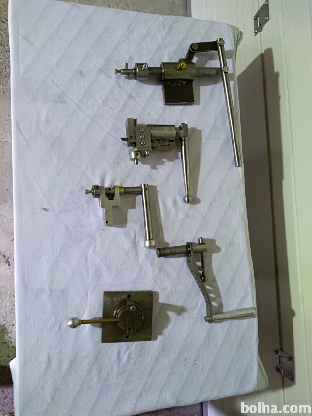

Co jsou to za příppravky na obrázku?
SU50,FA2V

budem hádať.
vrchný na štuchanie drážok do remeníc a ostatné na robenie rôznych zaoblení a rádiusov.

hádáš správně.

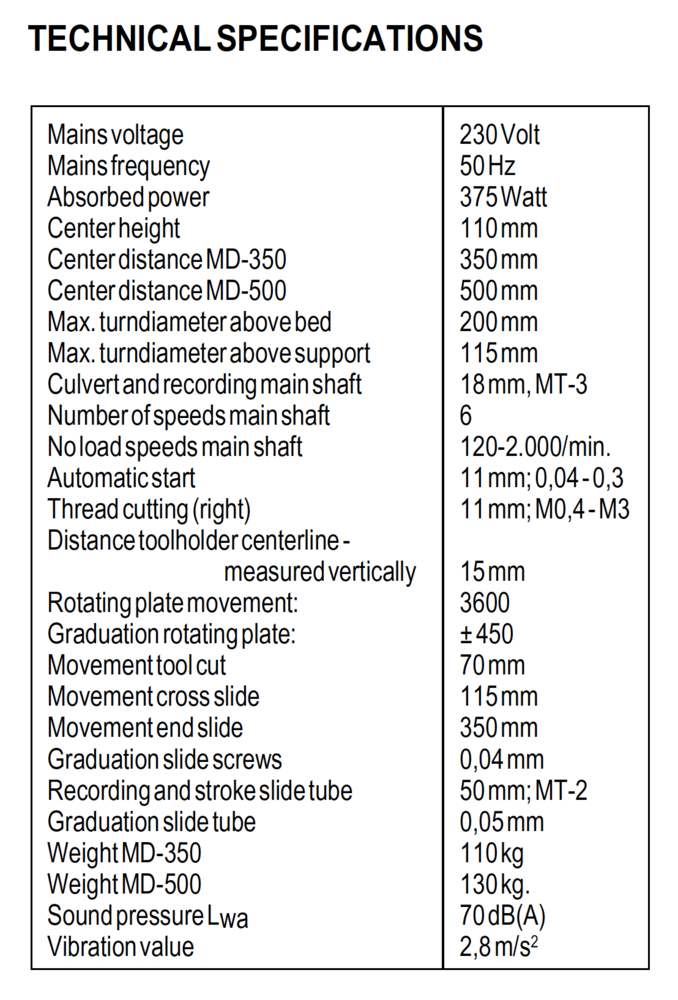

V podstatě jsem dostal odpovědi na původní otázku, ale samozřejmě čím více by ty odpovědi byly rozvitější, tím lépe :) Kromě odpovídající ceny by mne zajímaly praktické zkušenosti, neduhy, nástrahy, srovnání s jinými stroji (tuhost, spolehlivost) a tak, asi je vám to jasné. Na mě to podle obrázků i podle manuálu působí docela solidně a asi by mi to mohlo na dlouho stačit (nic moc většího si nemohu koupit kvůli místu).
Specifikace z návodu níže.

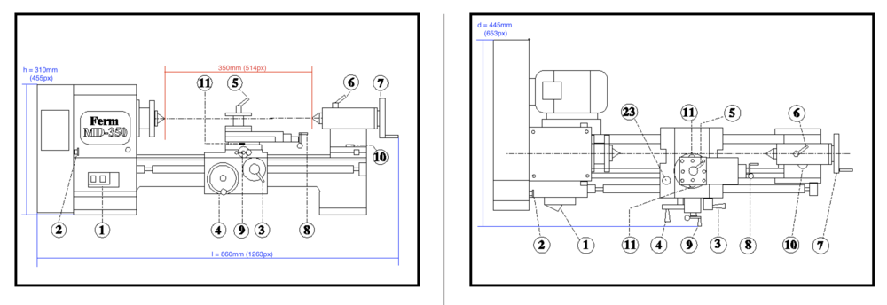

Jaké jsou jeho vnější rozměry?
Já jsem je nikde nenašel.

Podle specifikace je to soustruh cca takový co sháněl DARC.
viewtopic.php?f=107&t=27731
Popřípadě to odpovídá tomuhle:
https://www.arceurotrade.co.uk/Catalogu ... rque-Lathe

Zdenek Valter píše: ↑10. 10. 2019, 12:05 Jaké jsou jeho vnější rozměry?
Také ne, zkusil jsem odvodit z center distance:
Vyšlo mi 860 x 310 x 445 mm (š x v x h)
