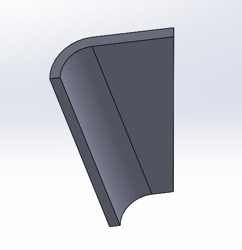

třeba takovýto tvar z nerezu síly 5mm - jak to ohnout, vytvarovat neb na "ohýbačku" tam není dost upínacího materiálu ?(hrany neřešme)
Jde nerez podobně jako ocel ohřát a tvářet zatepla ?

Udělat nástroje a lisovat, případně ohnout (zakroužit) a zbytek uříznout.
Nerez dlouhodobě ve styku s hliníkem za přítomnosti chloridových iontů (bazén, mořská voda) ten hliník vyžere, případně to zarezne tak, že s tím nejde hnout. Čep bych udělal třeba z nějakého plastu, jestli bude stačit (třeba PPS je skoro nezničitelný) nebo plastové futro s nerezovým vnitřkem.

(klasická chyba - počet kusů) jednotky kusů, tam se lisovací nástroj nevyplatí. Jasně, ohnout větší kus a uříznout - je řešení.
stále nevím - jde nerez ohřát do měkkého stavu ohyb/kování jako ocel ?
to plastové pouzdro je dobrý nápad, díky (- samotný plast by pevností nevyhověl)

ano, lze
za předpokladu vhodného nástroje to musí zvládnout běžný ohraňovák i za studena

Na ohraňováku udělat U profil a pak ho rozřezat laserem na jekly.

jasně ... ale jen jednotky kusu, ohraňovák - kooperace, laser 5mm nerez - jiná kooperace - to za dohadování a poštovné dám víc, než jsem ochoten dát za celek.

Kolik kusů potřebuješ? Ten laser zvládne jednotky i tisíce.
Pokud tam není nutný velký rádius, můžeš to rovnou vykrojit z 5mm jeklu.
Ohraňovák a laser na jekly už má dneska spousta firem. Jen pohledat někoho, kdo má silný laser i na 5mm nerez.

Nerez se dá za tepla tvářet dobře, jen to bude chtít potom ožrat kyselinou co se používá na sváry nebo vyleštit protože při tom zčerná.

jinak nerez jde delat vse jak s oceli...tvaret.ohrivat..atd ,akorat pamatovat ze je houzevnatejsi..
jinak ten radius (neni uvedeno)na ohranovaku musi byt presah min 10-15 mm,lepsi naohybat a pak napalit ,jak uz bylo receno
