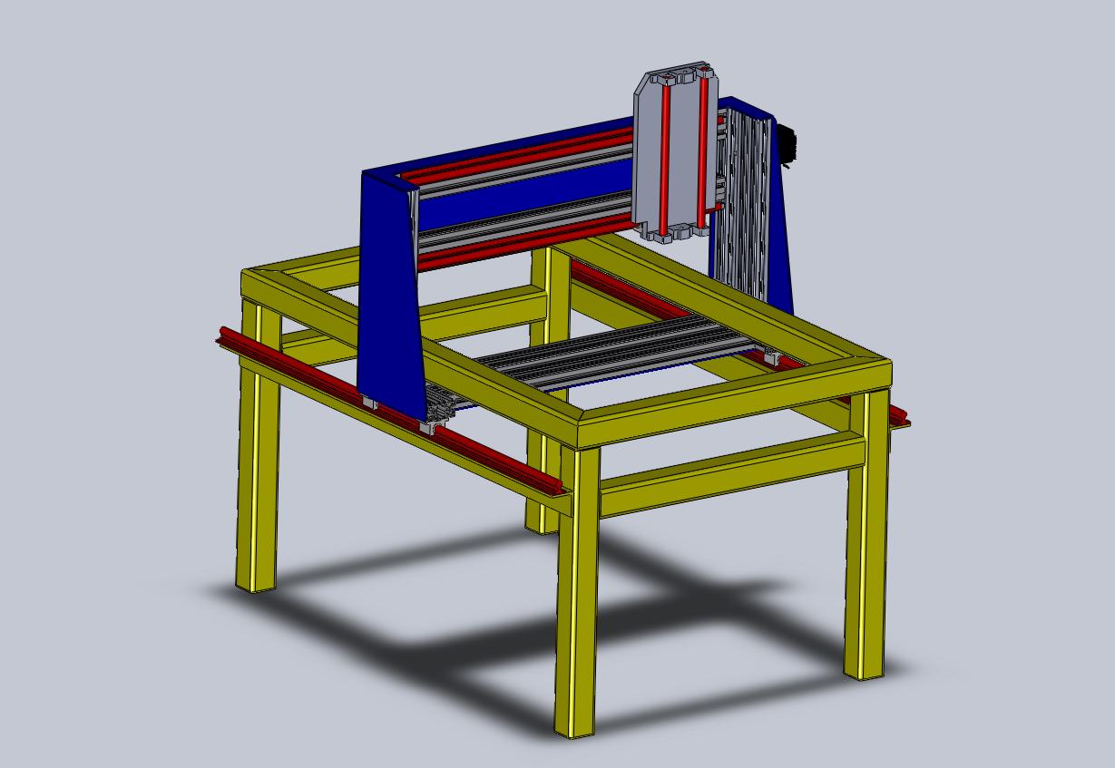

Začínám stavět - prosím o kritiku
Zdravim vsechny , po par tydnech procitani tohoto fora jsem dal dohromady takový náčrt v SW. Rozměry jsou 1x1,5m a mělo by to
obrabet hlavně plast. Linearni vedeni by melo byt CNCshopu. Drivery
a motory taky. Jake to jeste nejsem rozhodnut.Cenovy strop by mel byt 50000 Kč.

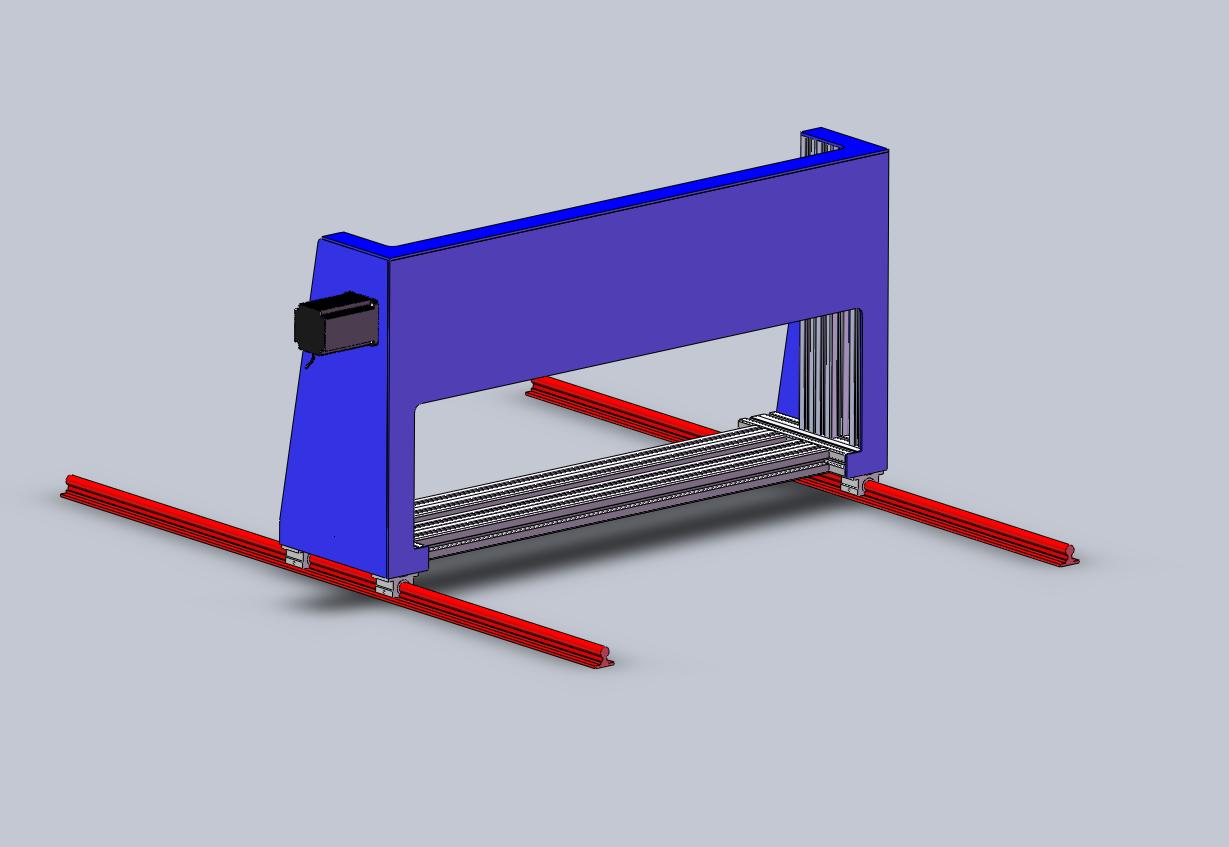

Portal jsem navrhl jako skladacku z 3mm nerez plechu(paleno na laseru, svareno), ale nejsem si jist jestli bude dostatecne tuhy.
Napiste prosim co si o tom myslite

Jenom Tě opravím - to co nazýváš lineárním vedením, to my zde nazýváme kuličkovými pouzdry (nebo lineárními ložisky s oběhovými kuličkami) na podepřených vodících tyčích (kulatých). Naopak pod pojmem lineární vedení zde chápeme vozíky s oběhovými kuličkami, které jezdí po speciálně tvarovaných kalených kolejnicích.
Konstrukce z plechu má sice výhodu, že ji snadno necháš vypálit, ale spojování je problém - opravdu bych se velmi bál toho svařování. Svár "natupo" je schopen ohnout i 30ku plotnu. 3ku plech to zkroutí jak nic, budeš z toho zoufalej.
Plech může být, ale inspiruj se u TRONa - tam je to lepené, a asi to drží. Další problém plechu je, že tuhý je jen ve 2 osách, ve třetím směru je to papír. Musíš to buď poslepovat do prostorových tvarů, nebo použij metodu ohýbání krajů, která plechy neuvěřitelně zkroutí.
A konečně - myslím, že není moc rozumných důvodů použít nerez namísto normálního černého plechu. Naopak některé nevýhody:
1) dražší materiál i pálení
2) blbě na tom drží lak
3) pokud tam budeš chtít cokoliv dobastlit (např. přivrtat díry na koncáky atd), budeš sakrovat - na nerez potřebuješ spešl nástroje.
Jinak přeju hodně nadšení i úspěchů. Pro začátek sis nasadil laťku poměrně vysoko (velké rozjezdy).

misto tech svaru bych pouzil ocelove trhaci nyty + vzduchovou pistoli - kdyz to dobre promyslis, tak to budes mit za 30 mitut komplet slozeny
ps. pri navrhu musis mnohem vice dbat na tuhost stroje s ohledem na rozmery /to cos navrh nooo

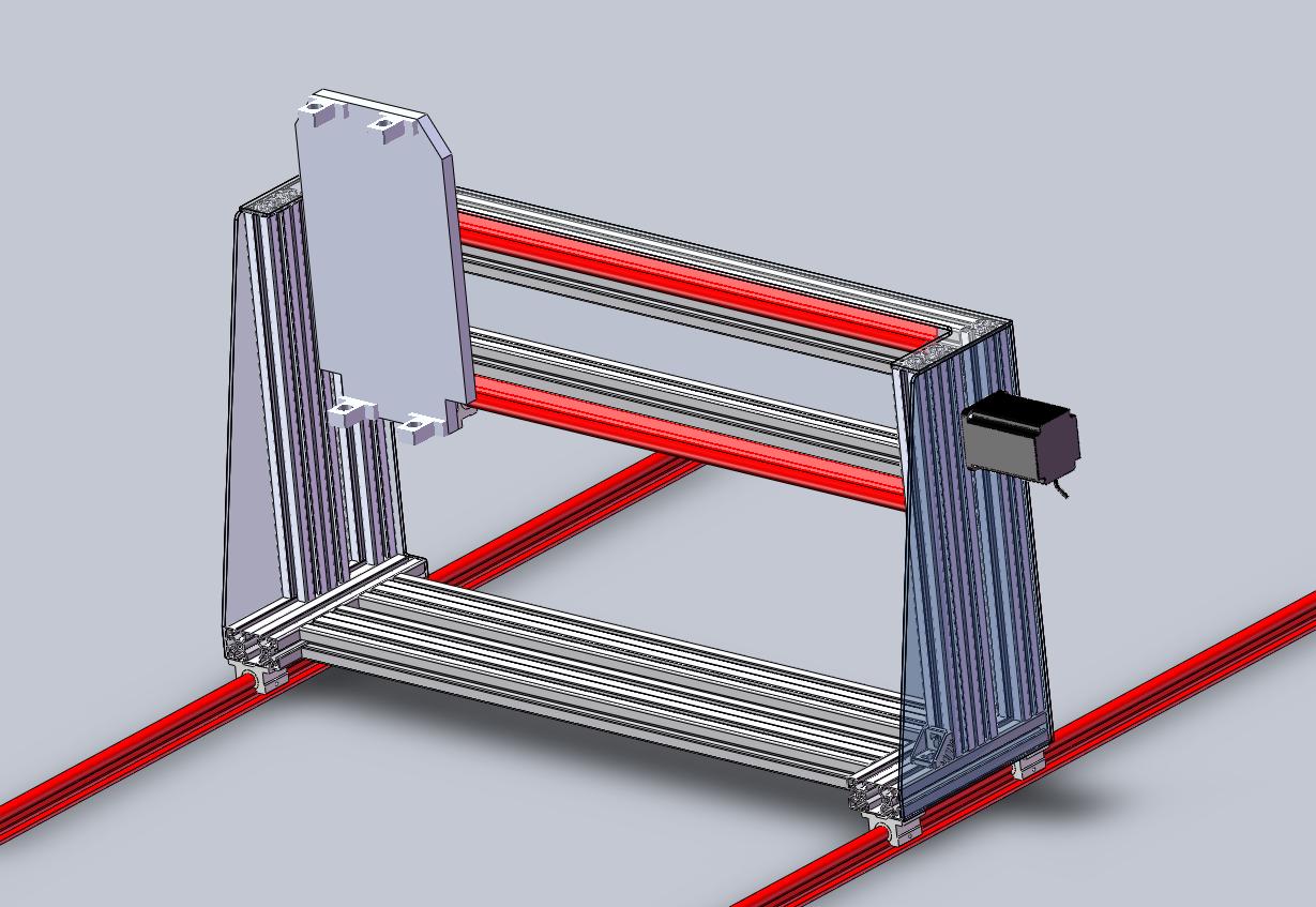

Na ose X bych to osobně bych ty profily ještě něčím spojil, aby z toho vzniknul jako takovej žebřík. To samý na stojnách portálu.
