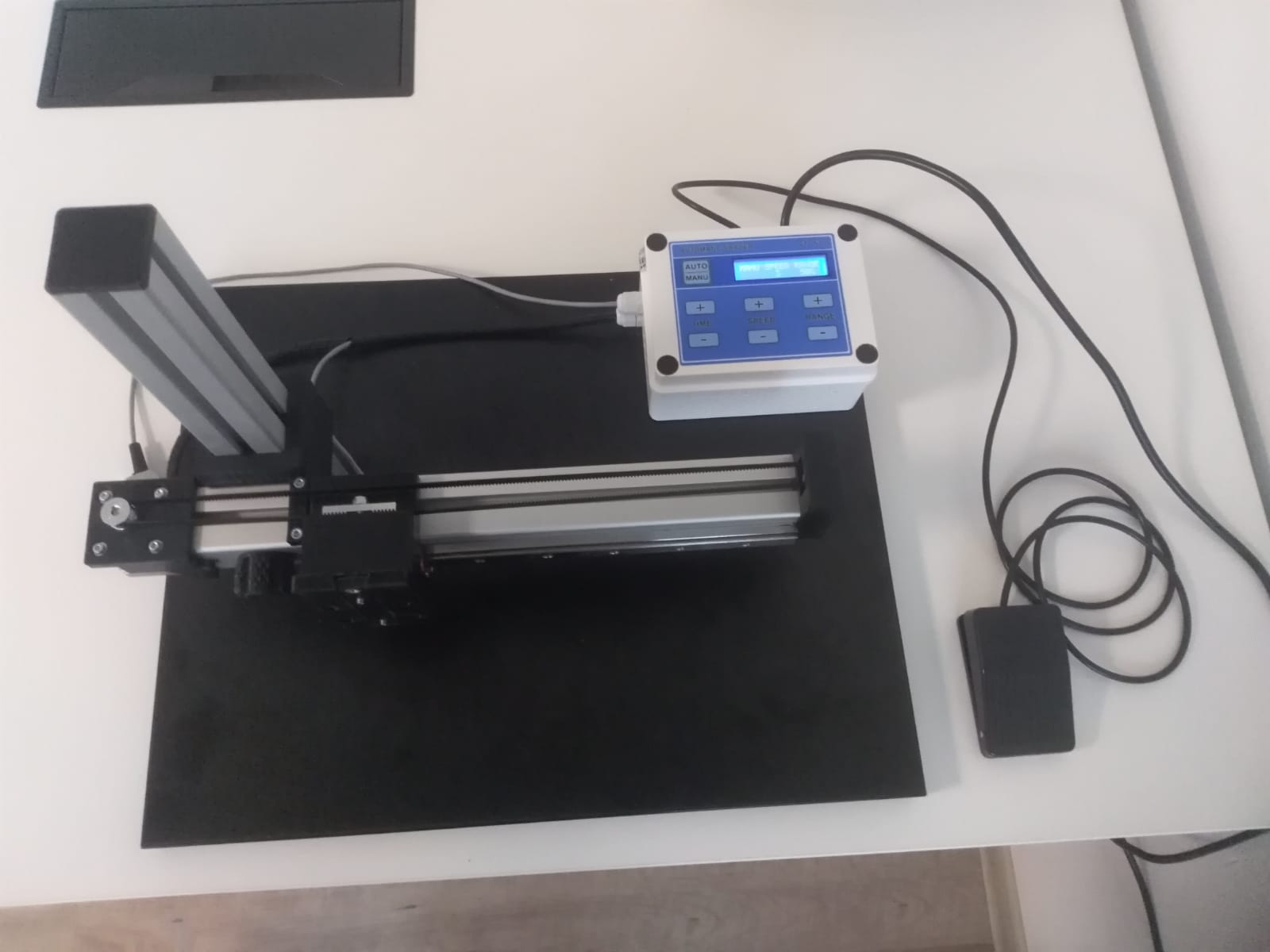

Zdravím místní borce.
Nejdříve se omluvím za neznalost přesných termínů :-D
Potřeboval bych vyrobit lineární posun s řídící jednotkou. Základ by byl - viz něco takového :
https://www.aliexpress.com/item/4000382 ... b201603_52 .
Délka kroku by měla být cca. 200 mm.
K tomu je potřeba řídící jednotka,která by měla spínací kontakt relé,nebo optočlen pro START externího zařízení.
Rád bych,aby bylo jednoduché přeprogramování ( rychlost,délka dráhy),třeba přes USB, COM...
Asi bude jednodušší domluva po telefonu,případně mohu někam zaslat video a další obrázky.
Díky za vaše reakce,
ideálně někdo ze severních čech.
Kamil

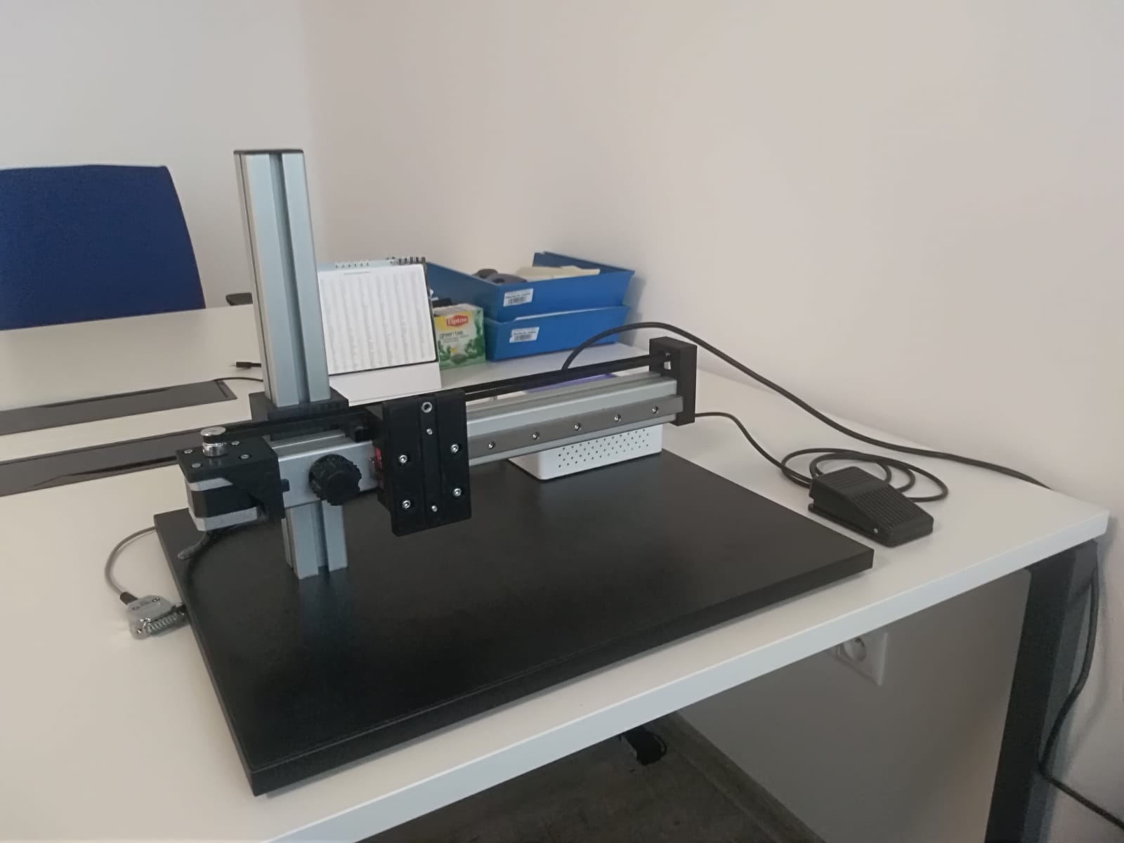

Tak,konečně mám i nějaké foto a video pro představu o funkci. V řídící jednotce je potřeba mít jeden výstup ( kontakt relé,optočlen ) pro ovládání externího zařízení.
Díky
Kamil

Příspěvky: 7163
29. 11. 2019, 4:50
možná by pro to stačilo něco takového https://www.aliexpress.com/item/3294632 ... b201603_52
nebo
https://www.aliexpress.com/item/3302142 ... b201603_52
což by bylo asi lepší dodáš k tomu jen nějaký driver třeba : https://www.aliexpress.com/item/4000323 ... b201603_52
a zdroj
jova
Příspěvky: 2575
29. 11. 2019, 7:49
Udělat elektroniku bych ti k tomu mohl, ale mechanicky by jsi si to musel vyrobit a sestavit sám.
Dost se to podobá řízení slideru 2 co jsem dělal: http://www.jova1.cz/ostatni/slider/slider.html

29. 11. 2019, 7:09
Ozvi se přes SZ nebo na hobbyrobot@email.cz, takovéhle věci děláme běžně. Zrovna dnes jsem předal cosi podobného, jenže 3 m dlouhého.
