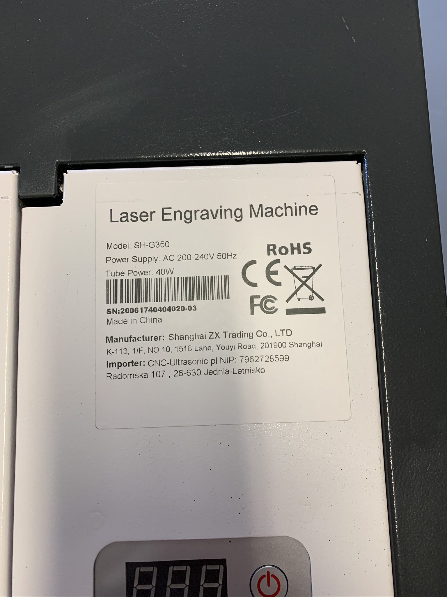

Omlouvám se za neuvedení informací.
Koupil jsem přímo tento laser:
https://www.lcshenhuilaser.com/SH-G350- ... 49002.html
Rozměry 400x400 mm výkon 40W.
Ovladače mam stažené přímo ze stránky výrobce.
Software jsem stahoval zde:
https://www.thunderlaser.com/laser-download
Zkoušel jsem RDWorksV8 V1.01.44
I LaserMaker_V.1.14.41
Postupoval jsem dle návodu.
Zkoušel jsem to na 2 PC. oba 64bit Win10 a Win8.

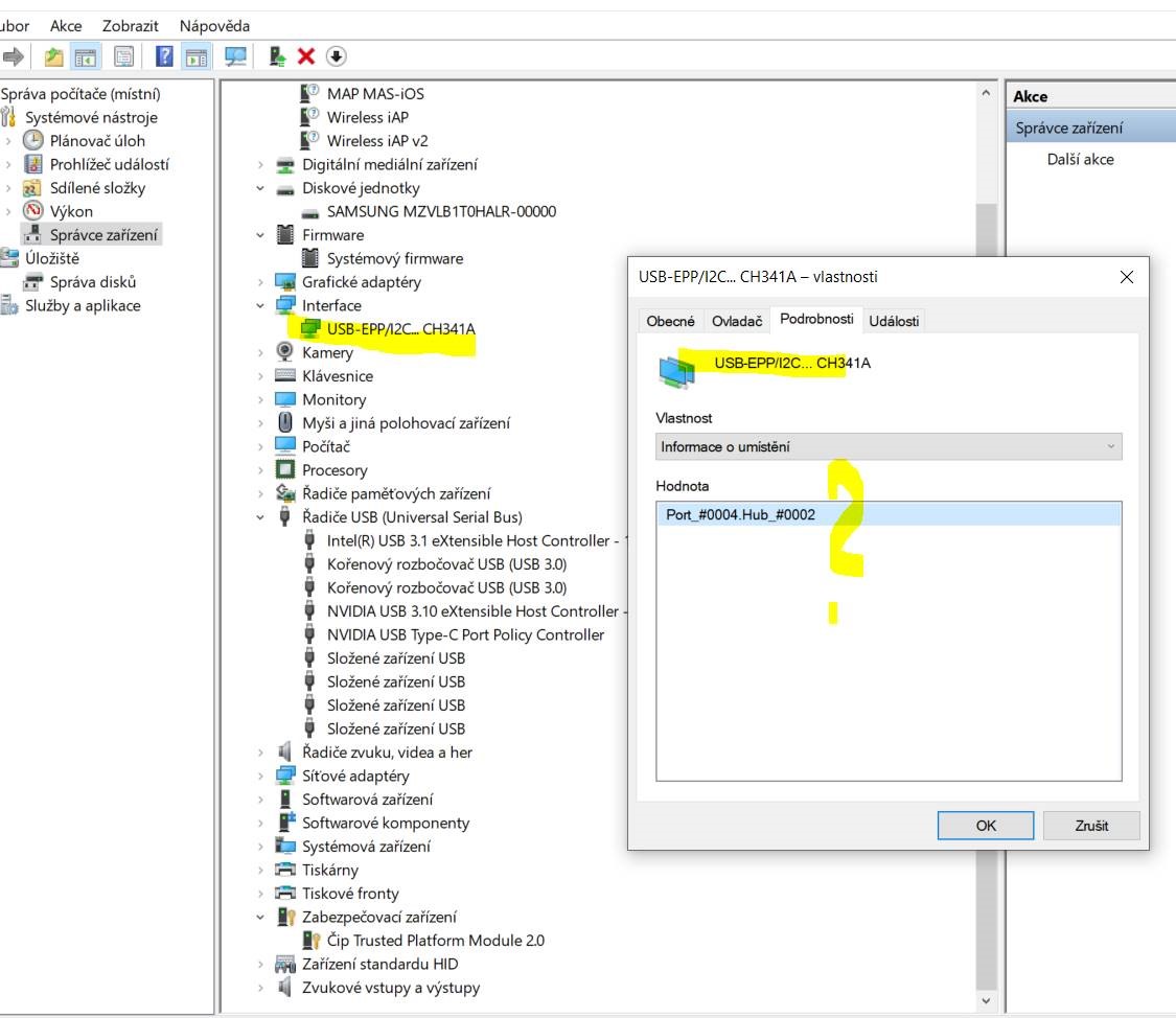

Po přípojení se hlásí jako zařízení. nemám teď přístup k laseru vyfotím to odpoledne. Každopadně se hlasí na Port0003.
V obou programe jsem zkoušel nechat automatické najít USB, i ruční nastavení. Ale pořád to píše chyba komunikace.

Dyk je tam Ruida. Pokud chceš spojit USB musíš mít driver CH340! Bez toho ti nic nepojede. Ale všechny Ruidy mají i LAN (i když to třeba nepíšou), v setupu desky si to nastav na domácí síť a už jedeš. Teda nejedeš, ale víš, že ho máš. :-) Číňan by ti měl poslat nastavený systém, a dávají k tomu většinou USB disk se SW a videem k nastavení.

Pokud komunikuješ přes USB, tak bude s největší pravděpodobností driver CH340 + samozřejmě nastavení toho správného portu. Pokud tam máš řízení Ruida je mnohem lepší použít kabel LAN. Já mám dílnu vyřešenou tak, že každý stroj má svůj notebook DELL (na levných počítačích cca za 2000,- se zárukou) na nich nejlépe win XP a nainstalovaný v případě laseru RD works. RD works se musí docela nastavit, včetně té sítě, ale to není problém. Důležitý je ten rdw, co jsi dostal na nějakém médiu k laseru. Většinou tam mají i videopostup instalace a funguje to.

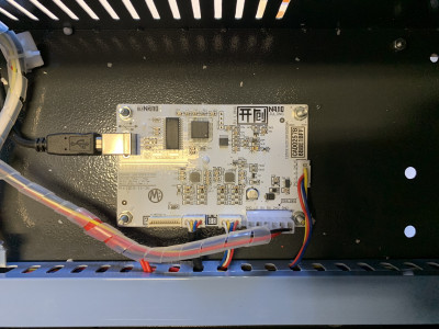

Díky za odpověď, dnes jsem se hnul trochu z místa. laser funguje pouze s programem K40 whisperer. fotku driveru přikládám, ten driver který píšete CH340 mě nejde instalovat. ten driver který mám instalovaný nemá žádny com port který mohu vybrat v programu lasercad apod. ještě přikládám fotku desky, bohužel nemá žádny LAN port.
díky
Lenny
Příspěvky: 89
Registrován: 27. 11. 2014, 10:20
3. 8. 2020, 2:04
lihuiyu :D To ti pojede jen s K40 whisperer nebo "originálním" softwarem od číňana... myslím že to bylo laserdrw a pak ještě nějakou čínskou odnož pro corel k tomu dávají. Oba čínské programy většinou potřebují HW klíč (vypadá to jako flashka má to na sobě logo lihuiyu nebo od dodavatele toho laseru), pokud ho nezapojíš před startem SW tak to spolu nemluví.

Díky moc za vaše odpovědi, už tomu rozumím. K40 Whisperer je pro mé využití dostatečný nástroj, funguje to dobře. Už jsem se smířil s tím že jiné programy s tím prostě nefungují :) .
