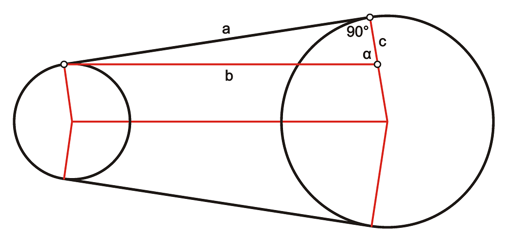

Zdravím,
dostal jsem zadání navrhnout řemenici pro kotoučovou pilu o vlastnostech - kotouč 600*3,5*30; motor 5,5kW, 4 pól, n1 = 1455 otáček, 3x400 V/50Hz, jednosměrný provoz se středním zatěžovacím režimem, max. přetížení záběrného momentu do 150%, řezná rychlost 50m/s, obvodová rychlost řemene 9m/s, součinitel řemenového prokluzu je 0,98, osovou vzdálenost předběžně určíme na 450 mm.
Co zatím mám + kde se ztrácím.
převodový poměr i je po výpočtu 0,896 (násobička)
průměry řemenic jsem si stavil podle čsn 02 3179 na d1=125 a d2=112 (snad to takhle stačí)
n2 (skluz) = 1591 otáček
obvodová rychlost řemene spočítána na V = 9,52m/s
délka řemene mi vyšla 1272,18 mm, tudíž jsem zvolil podle tabulek 1250 mm.
dopočítaná osová vzdálenost určena na 438,384 mm
Zasekl jsem se na výpočtu úhlu alfa (v podstatě určení tečen, jak na velké tak na malé, vzorec který používám mi hází divná čísla).
https://www.google.cz/url?sa=i&url=http ... AdAAAAABAD
Dále mám určit průřez řemene, výkon, počet řemenů a rozměry věnců řemenic - tohle už by nemuselo být tak složité, ale někde uprostřed postupu jsem se zasekl - hlavně na těch úhlech.

Opravdu, ten výpočet řemenic je od pohledu nesmyslný :-) Asi máš blbé vzorce. Zkus si odvodit vlastní, udělej si nějakou geometrickou konstrukci a tam si to dopočítej, to je imho jednodušší než odněkud lovit podivné vzorce a dosazovat do nich nejasná čísla :-) Nebo to vyřeš v CADu.

Mluvím o tom úhlu opásání, protože tam vyšly 2 stupně a 178 stupňů, což mi připadlo divné.

len tak odhadom podľa priemeru remeníc to skutočne môže byť 178 a 182 stupňov.

No to by mělo být právě správně, taky mi to přijde zvláštní - nebo spíš konstrukčně divné.

Tak přičti π, nevysvětluj proč a máš vyřešeno :-)
Příspěvky: 8450
6. 12. 2019, 11:29

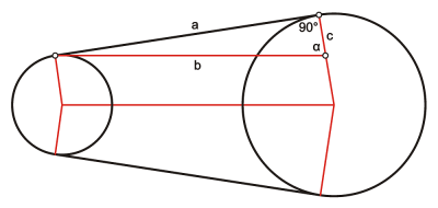

A nebo zkus logickou úvahu. Hledáš úhel α, z toho ty úhly opásání už snadno dopočítáš. Znáš b, to je ta osová vzdálenost a c, to je rozdíl poloměrů. Zbytek je Pythagorova věta a goniometrické funkce :-)

Pan Procházka to vysvětlil perfektně, takže mu moc děkuji :).
