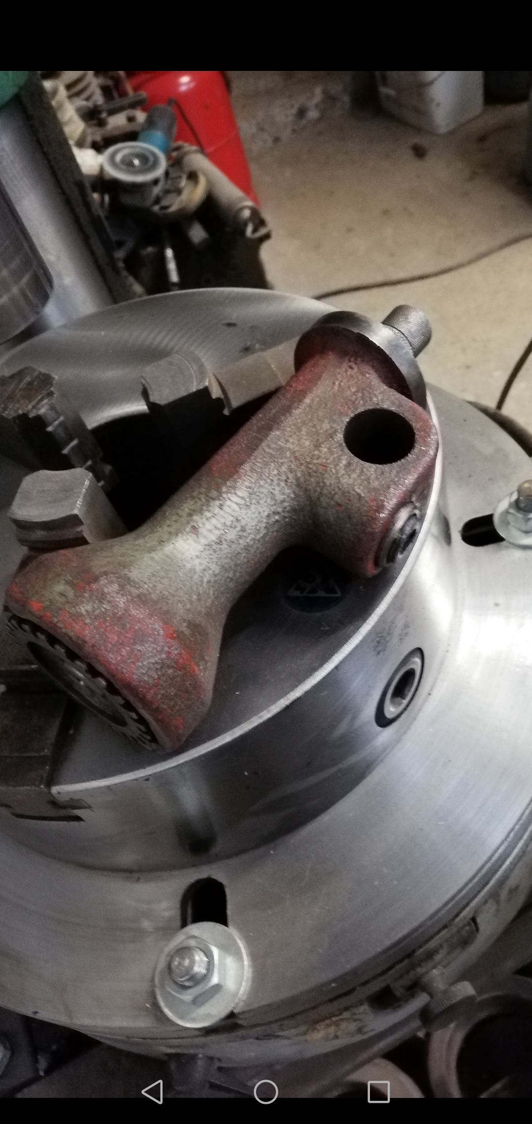

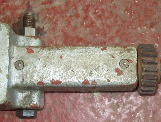

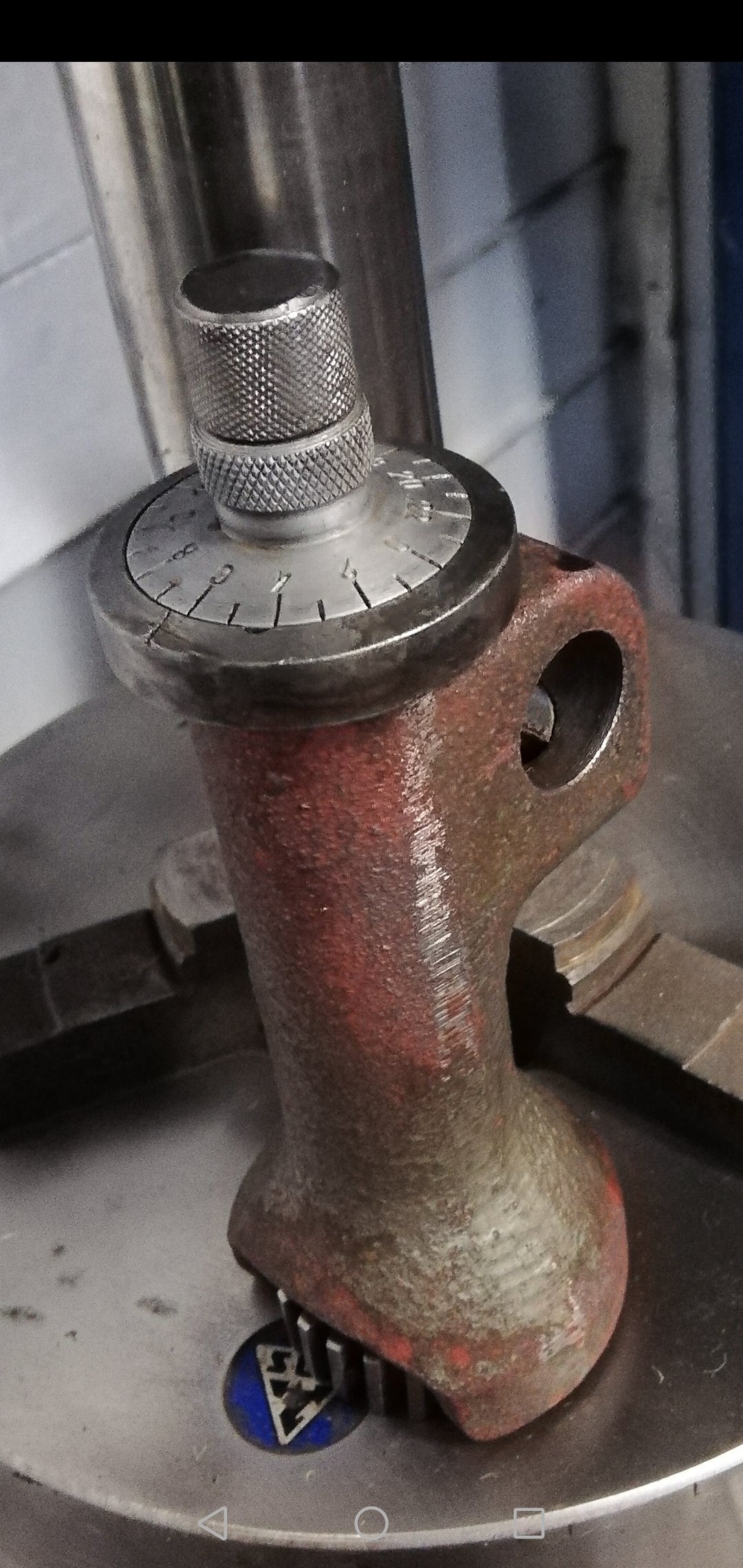

i když už je ruka v rukávě, není v dnešní době 3D tisku tak trochu jedno, jaké tam je původní kolečko, když se to dá dnes vytisknout komplet?
stačí hledat 3D printed thread dial gear
Radšej kúpim originál z liatiny a ocele ktorý vydrží naveky, ako vyrábať plastovú náhradu. Navyše nie každý má 3d tlačiareň.
Inak neviem aké stúpanie posuvovej skrutky má SV18, ale ak je palcová, tak podľa hodiniek metrický závit nespravíš
Tos C45-2000
HonzaHorka
- Příspěvky: 1012
- Registrován: 15. 11. 2009, 2:17
3d risk je super, ale tisknout kolo? No neříkám že to nejde, ale není to nic moc. Přesnost nedostatečná a časem se ti stejně to kolo rozpadne. Ne vše se dá nahradit 3d tiskárnou. To by se snad už konvenčně neobrabelo ne?
No nevím, když mohou být plastová kola v převodech, kde ta zátěž už přeci jenom nějaká je, proč né tady kde jde jen o rámcový indikátor, bez jakékoliv zátěže...
Jinak souhlas že 3D tiskárnu není potřeba vlastnit, cokoliv zakázkově vytisknout na 3D tiskárně lze snad už v každé vesnici
HonzaHorka
- Příspěvky: 1012
- Sponzor fora
- Příspěvky: 8445
Zase na to kolečko závitových hodinek působí prakticky nulová síla a přesnost úplně stačí na rozlišení polohy s přesností na jeden zub. Když se to udělá ne úplně špatně, třeba s hřídelkou na kuličkách (kus kulatiny a dvě stará ložiska najde doma asi každý) tak by to mohlo pro hobby použití stačit
