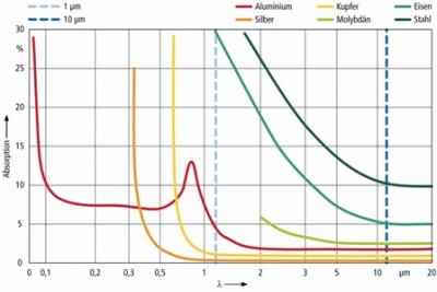

450 nebo 445nm je vlnová délka laseru. Tedy říká nám to, že je to modrý laser. Plyne z toho to, jak na danou vlnovou délku budou reagovat různé materiály (jakou mají pohltivost záření dané barvy). Viz obrázek dole.
Taky z toho plyne, že záření je v oblasti, které je pro nás viditelné (na rozdíl třeba od CO2 laserů, jejich paprsek nevidíme). A plyne z toho i drobné pozitivum, že na modrou barvu dobře reagují zorničky a stahují se, a že na tuto barvu funguje mrkací reflex. Jistě není dobré to v praxi skoušet, ale i tak je dobré, že to funguje jako poslední zóna obrany.
