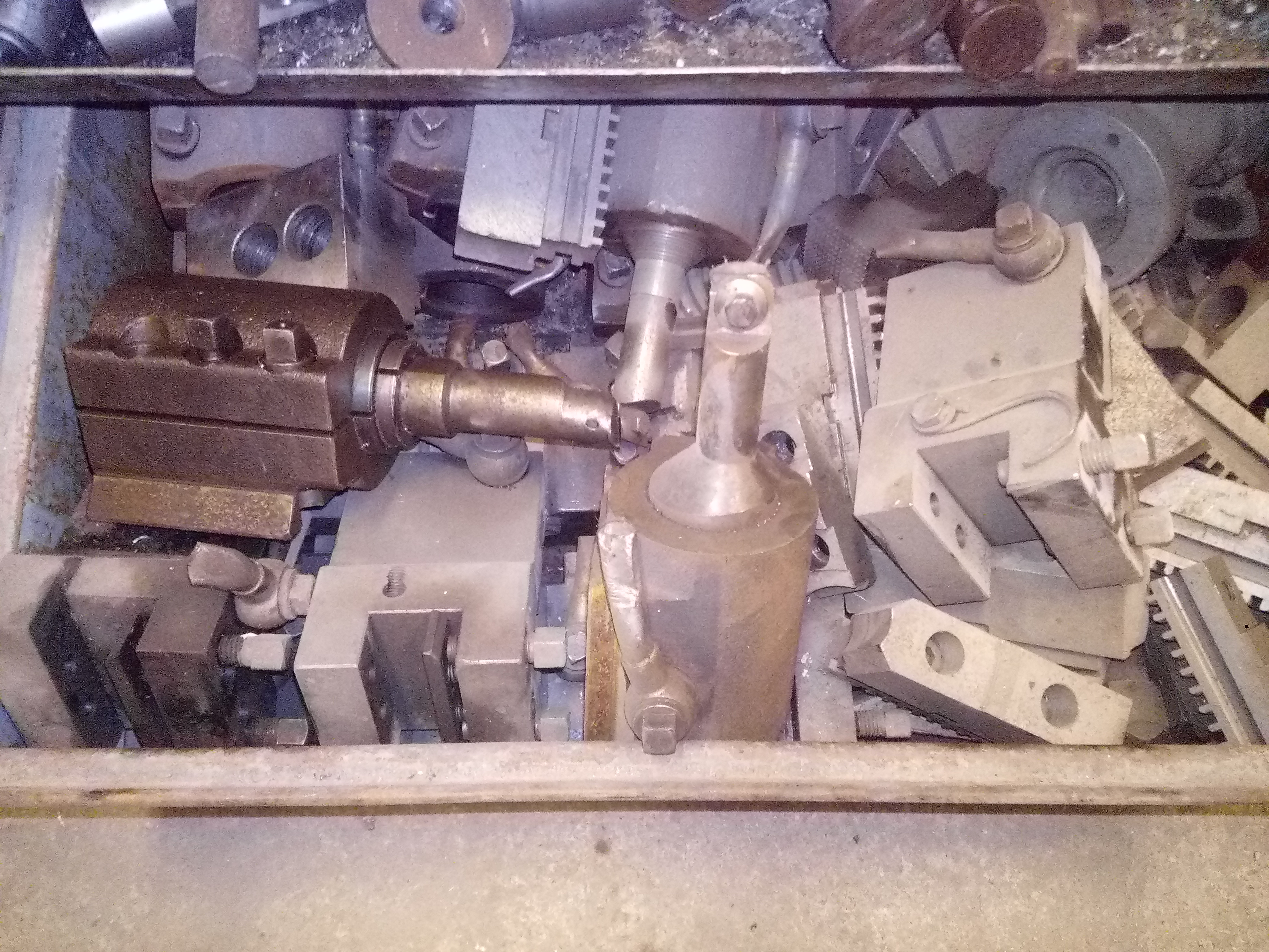

Ahoj všem, mám možná divnej nápad, ale je noc a tak nějak uklizim a nechce se mi spát. Nedělal si někdo na soustruh nějaký držák na vyvrtavani hlubších děr ?
Mám tady par drzaku z SPT a napadlo mě to nějakým způsobem prichytit na suport. Mám různé. Takže by to mělo různorodé využití i větších tuhost... Mám i redukci na ISO 40, takže bych do toho mohl dávat i trny z frézky/horizontky..
Nedělal někdo něco podobného?
Díky S.

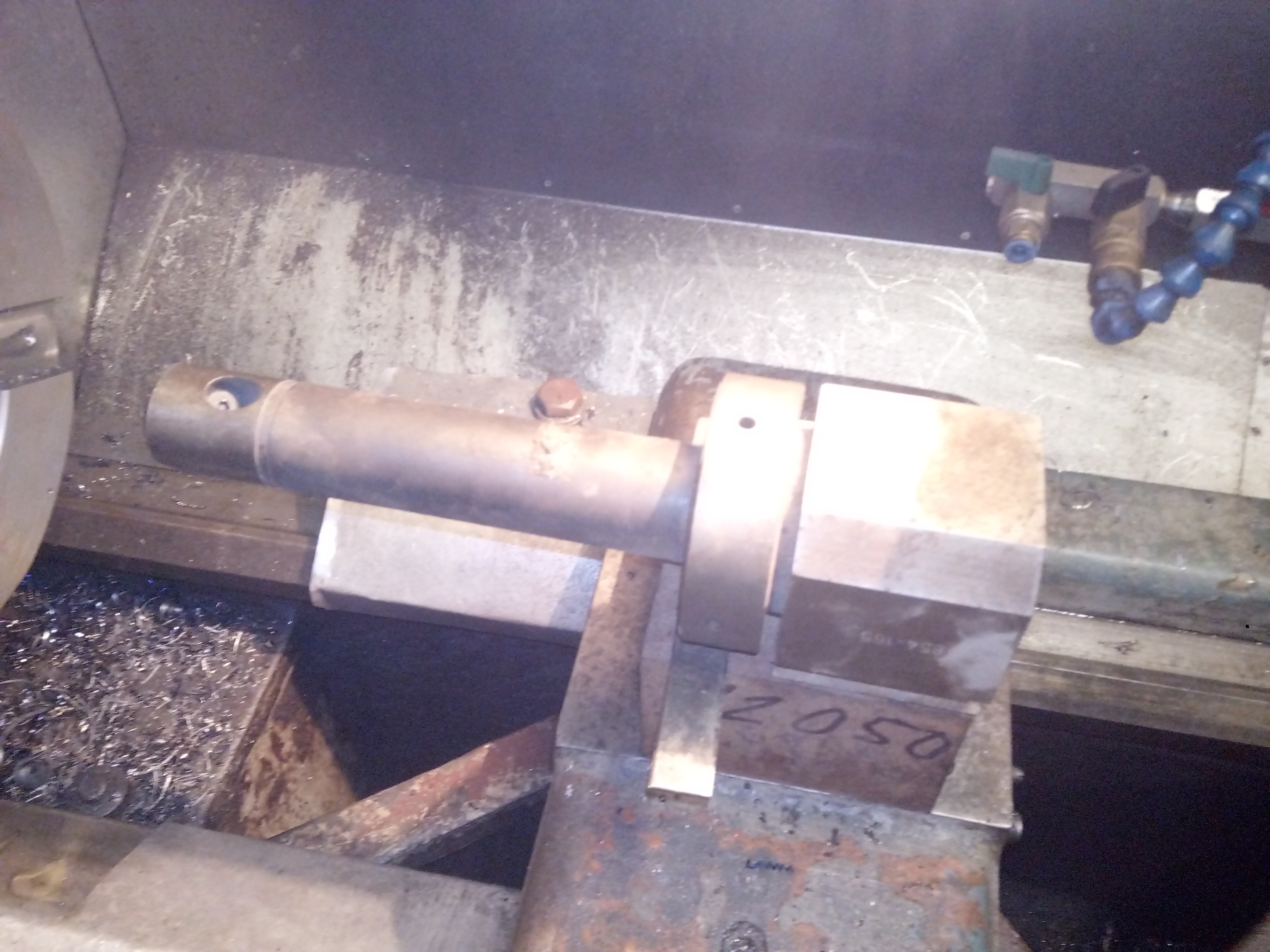

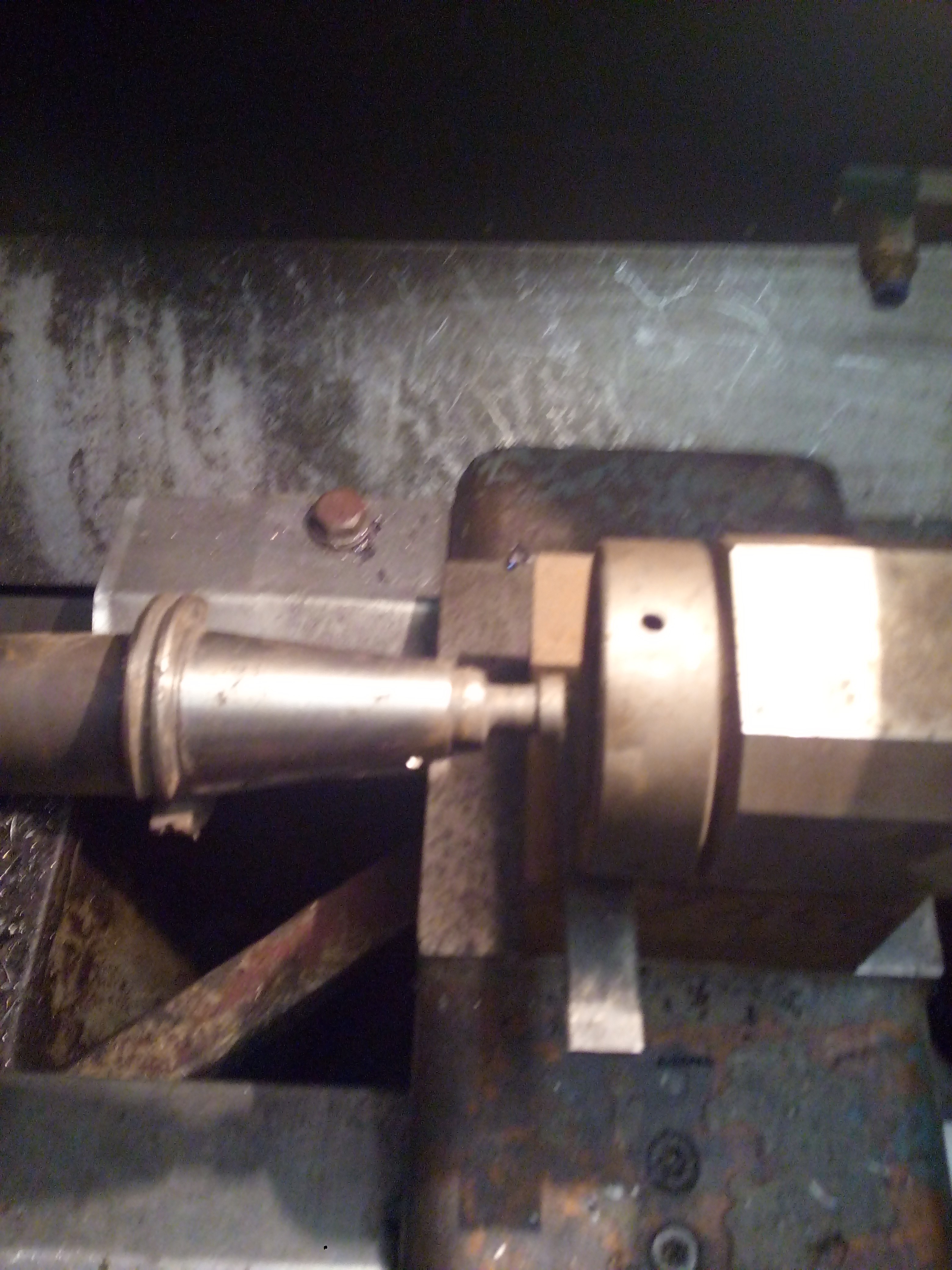

Děkuji za povzbuzení... Tahle myšlenka se mi v hlavě honí docela dlouho, tak aspoň vím, že nevymýšlím blbosti. Kvůli pevným kamenům v tom držáku ISO 40 jsem to chtěl dát kolmo k příčnému suportu. Zkouknul jsem v noci nějaký videa a asi to tak nechám a břit otočím vzhůru (nahoru). Špony budou padat dolů a nebudou se dostávat mezi tyč a obrobek. Teď jsem myslel ty tyče z horizontky. Vnitřní nože bych dal klasicky. Spousty lidí vyvrtavá nožem v klasický nožovce, tohle je podle mě mnohem tužší. Eliminuje se vůle pomocného suportu a nemělo by to zvonit.
Ještě vymyslet referenční nastavovaní středu na ty vyvrt. tyče. Asi nějaký doraz... Nebo hodinky a pritáhnout klíny... Cpal bych tam i vrtáky.

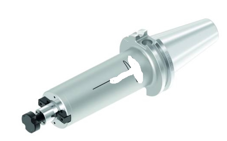

Jsou tlumený držáky dvojího typu ( na soustruh i frézu) :
1. špindle z plnýho karbidu - tady je princip jasný, karbid je zcela neohebný a proto nemůže kmitat,
při přetížení rovnou praskne, takto se dělají menší držáky
2. tlumené držáky - jsou i dost velké, ve firmě máme třeba držák ISO50, průměr těla asi 90, délka 400,
s VBD frézou D100 s kulatými plátky frézuje skoro stejně jako na nejkratším držáku, ale viděl
jsem ukázku práce s držákem průměr asi 70 a délkou asi 700 ( není v katalogu, vyrobeno na zakázku)
- něco neuvěřitelného, princip neznám, obrázek z katalogu připojuji
na firmu se mě neptejte ani v SZ, kdo chce, tak si dohledá,
oba druhy držáků máme ve firmě, o jejich přínosu svědčí nejlépe to, že č.2 zachránilo
termíny u skoro pros-aný zakázky s těžkou penalizací a ředitelovi mám dát po Novém roce návrh na
nákup dalších průměrů a délek s limitem půl melounu, ačkoliv jinak se zdráhá podepsat i nákup hajzlpapíru
