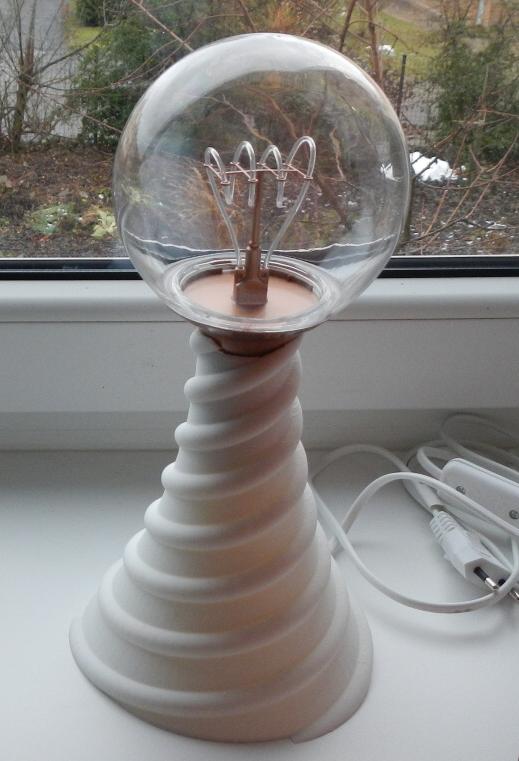

Navíc na ty pokusy asi můžeš snadno přepnout drivery na microstepping 1:4. Stejně to asi nebudeš takhle dlouho provozovat. 3D tisk je obecně strašně dlouhodobá akce. A poslouchat ty šroubové pohony několik hodin - to Ti začne být líto vlastních uší a taky těch šroubů.
Ale zase to budeš mít tuhé. Sice kolega chb píše, že to není nutné. Ale pak mu to tiskne třeba kužel takhle pokroucený.
