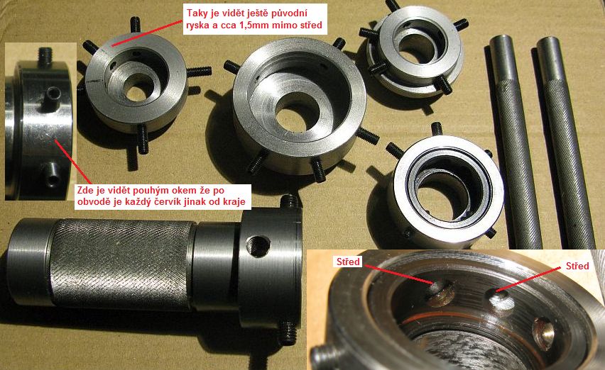

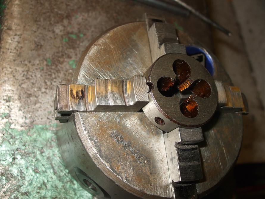

V roce 2011 jsem koupil přípravek na řezání závitů na soustruhu.
Neměl jsem moc zkušeností .. .. a hledal jsem nějakou pomůcku a našel na Aukru.
Už když to přišlo, tak mne nemile překvapilo zpracování - takové "hrubé" zámečnické.
No asi 5x jsem s tím řezal malé závity a nějak mi to moc nešlo. :(
Hodil jsem přípravek do stolu a nechal tak.
Dnes jsem potřeboval vyříznout větší závit, vložím očko a koukám, že mi nějak nesedí :(
Tak jsem začal lépe prohlížet a zmetek nad zmetky.
Díry nejsou tam kde by měly být - klidně i 5mm mimo osu (je to vidět na obr.)
Další věc je ta, že závity na červíky jsou i šikmo řezané a hlavně nejsou v "obvodové" ose.
Tzn. když utáhnu červíkem, tak se chytí v díře očka a táhne ho jinam a výsledek je ten, že je očko šikmo upnuté.
No běs běs .... jen mne udivuje, že jsem na to nepřišel dřív. :(
Cena byla 1180,-Kč a jméno "tvůrce" taky mám ale radši nebudu zmiňovat kvůli GDPR :mrgreen:
Máte taky podobné zkušenosti s těmito přípravky?

Vyprdni se na to , očko dej do normálního vratidla , jeden konec vratidla opři o nožovku nebo malý suport a na očko vytvářej tlak koníkem - můžeš do něj strčit ten bazmek z toho přípravku a budeš mít závity ok

Je to sice blbé zjištění, ale má to řešení.
Stačí udělat nové závity na očko a je vyřešeno, navíc u menších nemusí být ani plný počet.

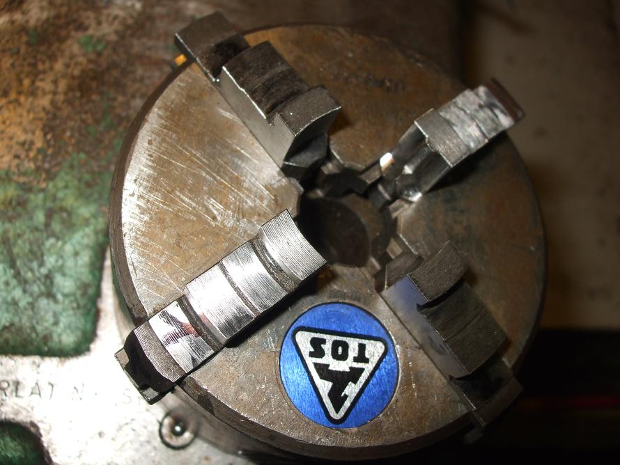

Mám podobné, kupil som ho volakedy na nete za podobnú cenu. Akurát moje ešte pamätá Husáka na hrade, ale dokurvené je podobne (kur*vy bolševické). Nechápem ktorí blb ho kreslil, keď dal tie centrovacie závity na stred očka. Samo, že nie sú presne, a neni sú presne ani navŕtané jamky v očku, takže očko je šikmo. Pritom čelo vo vnútri je brúsené, keby boli závity trebárs 1 mm posunuté ku tomu čelu, červíky dotlačia očko o brúsenú plochu, a beží v pár stovkách. A ešte to hňupy zakalili, takže nové závity jedine po vyžíhaní. No upravil som si čeľuste na malém 4-čeľ. sklúčidle, vyrobil stopku, a používam to.

qwer píše: 4. 1. 2020, 9:58 Mám podobné, kupil som ho volakedy na nete za podobnú cenu. Akurát moje ešte pamätá Husáka na hrade, ale dokurvené je podobne (kur*vy bolševické). Nechápem ktorí blb ho kreslil, keď dal tie centrovacie závity na stred očka. Samo, že nie sú presne, a neni sú presne ani navŕtané jamky v očku, takže očko je šikmo. Pritom čelo vo vnútri je brúsené, keby boli závity trebárs 1 mm posunuté ku tomu čelu, červíky dotlačia očko o brúsenú plochu, a beží v pár stovkách. A ešte to hňupy zakalili, takže nové závity jedine po vyžíhaní. No upravil som si čeľuste na malém 4-čeľ. sklúčidle, vyrobil stopku, a používam to.
Původní český (nejen český, ale i od Indexu, Tornose a další) starý očka byly silnější, než ty současný, takže samozřejmě ty šroubky pak při použití nových oček nesedí.
Takže pro příště by bylo lepší si to hodnocení s "blbama" nechat od cesty (viz efekt zvaný bumerang :mrgreen: ) - stačí používat očka, co to na ně bylo kdysi dělany.
Proč jsou sočasné očka tenčí - bez komentáře.
Jestli je lepší držák z bláta (ten současný) nebo z zušlechtěný - to je asi taky bez komentáře.

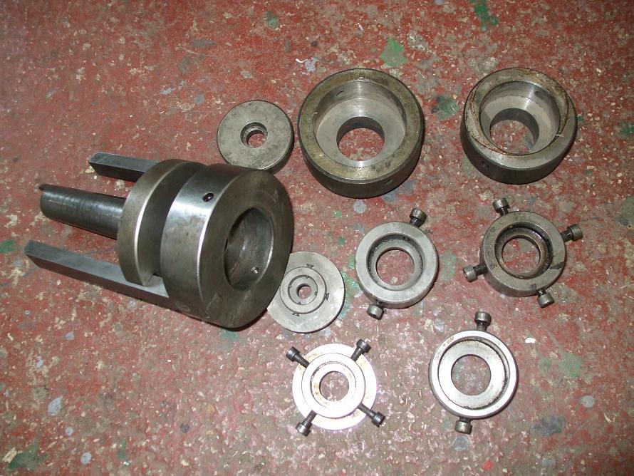

No v tom mezidobí se dělaly očka i držáky dvoje :D na nový (tenký očka) a starý (silnější). Mj pořádný držáky nemají vůbec žádný šroubky (ty jsou tam pouze proto, aby se daly používat levný historický seřiditelný rozřízlý očka z NO - proto tam taky jsou ty šroubky tři vedle sebe - dva utahovací, jeden rozpínací do té prořízlé drážky) - je tam pak pouze zepředu naražená jehla a celý ten držák je cementovaný, broušený, včetně závitu .

To poznám, tých starých očiek mám hromadu. No keď som ten držák kupil, bol evidentne nepoužívaná- nástavce vybrúsené bez zaschnutého repkového oleja, no osadené imbusmy viz foto. Takže rok výroby nebol až v tak dávnej histórii :?
A naviac: aj tie nádstavce nepasujú do toho telesa držáku- vložím nádstavec, zatlačím ho na doraz do čela, a jak priťahujem tie dva protiľahlé aretačné šrobky, tak mi ten nádstavec vysunie 0,2-0,5 mm von (ako ktorý). No hrúza. Na to, že to je celé brúsené, mohol konštruktér trochu zapojiť šedú kôru.

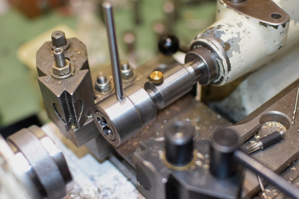

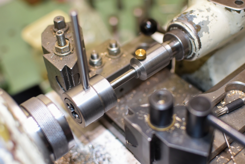

No to jste si ještě asi nezkusili měřit vnější průměry oček co by měly být stejný. Rozdíly jsou někdy i desetina, takže u menších závitů je jakej koliv takovej držák s natvrdo upnutým očkem baterií červíků prakticky nepoužitelnej. Nemluvě o tom, že se ne vždy podaří takový přípravek usadit přesně do osy mašiny.
Pokud chci přesně závitovat a protože dělám běžně závity i pod M2 velikost, tak vím co špatnej přípravek nebo špatně usazený očko provede, je jediná cesta k dokonalosti a to je udělat si to sám a každej "ořech" na očko dělat na míru konkrétního očka co do něj osadíte. Červík pak samo s sebou jen jeden a to jen do drážky v čelisti. Abych měl přípravek v ose tak si dám do koníku trn MK a vyvrtám si a vystružím přesnou díru pro vedení závitování přímo ve svý mašině. Vodící trn mám 10mm nebo 8mm. Potom takovej přípravek nemůže nefungovat. :wink:

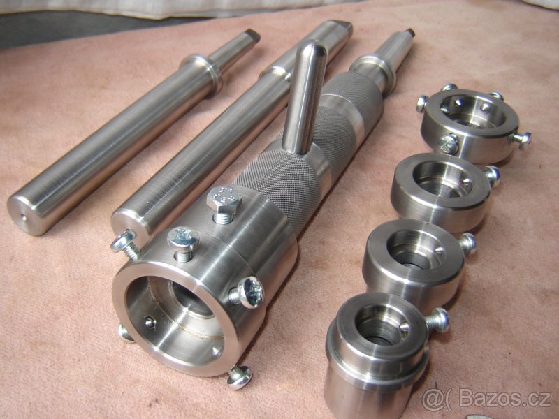

Já minulý rok koupil od známého tuhle sadu, včetně nástavců na závitníky a jsem maximálně spokojený.
https://stroje.bazos.cz/inzerat/1117917 ... itniku.php
Cena je podle mne odpovídající kvalitě zpracování, materiál není žádné bláto a závity jdou jedna báseň.
