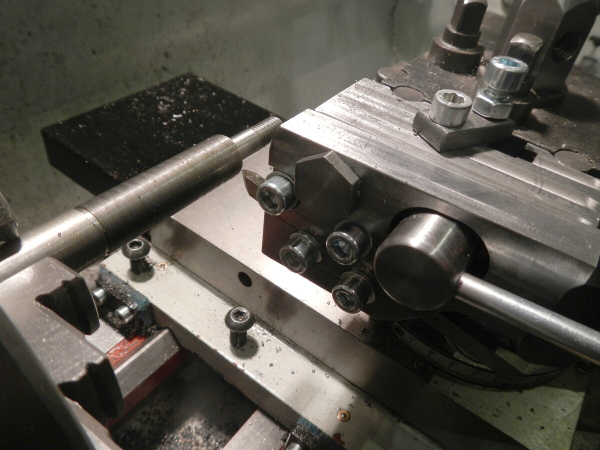

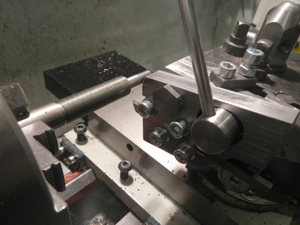

možností je víc jak si pomoci
klasická metoda když malý podélný posuv otočím o 60st - pak ze závitu vyjedu příčným, na začátku srovnám příčný na nulu (pomáhám si hodinkami) a na malém podélném přidám šponu.
nebo si udělat sklápěcí/posuvný nůž - viz foto - chtěl jsem dodělat i automatické přepínání směru, ale protože to mám na páčce hned vedle a závitů je málo, tak k tomu zatím nedošlo
ten "automat" přepínání chodu motoru na videu je dobrý nápad, zvažuji jak se bude chovat břit nože při zpětném pohybu - ale asi to vydrží.
(u sebe jsem řešil vymezení vůle nože/otočného mechanismu excentrem, který to vyklápí a také "utahuje" do řezu - ale já to musím vyklopit ručně)
(pokud něco budete realizovat, snažte se mít doleva od břitu co nejmíň materiálu, tam vše zavazí)

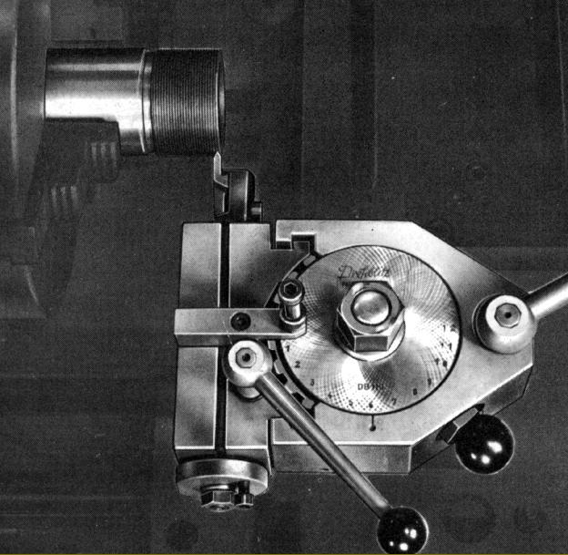

chb: to je tvůj výtvor?
Drehblitz to má podobně...

těch způsobů je vícero - u svého jsem volil pro mne vyrobitelné postupy a tolerance. U těch suvných jsem si nebyl jistý, že by se mi podařilo udělat mechanismus bez vůle
+ jsem vymýšlel něco, kam upnu "celé" radeko už v úhlu, aby stačilo brousit jen čelo / 60st
Už tam mám i šrouby s nízkou hlavou - to místo je tam kritické
(dnes už bych to modifikoval na břitovou destičku)
