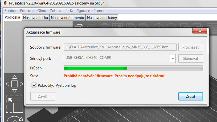

Kopil jsem si na hraní Arduino MEGA 2560 a ramps 1.4 v Čině.
https://www.ebay.com/itm/Mega-2560-R3-R ... 2749.l2649
Možná z toho jednou bude 3D tiskárna a spíše jen na učení.
Mám představu, že to budu ovládat skzeva Printrun (pronterface) a USB.
Napadlo mne jako firware použít Průšův. Ovšem při pokusu nahrát ho z pruša Slic3r do ardujna nahrávání selhává.
Potřeboval bych poradit jaký firmware a odkud a jak dostat do toho ardujna, ramps 1.4. Proto, že je to na učení tak co nejjednodušší. Třeba *.hex bych do toho dostat uměl.

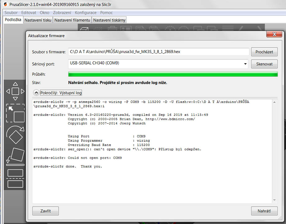

Přilož log toho selhání.

Nedaří se mi printScrin tak alespoň takto:
avrdude-slic3r -v -p atmega2560 -c wiring -P COM9 -b 115200 -D -U flash:w:0:C:\D A T A\arduino\PRŮŠA\prusa3d_fw_MK3S_3_8_1_2869.hex:i

avrdude-slic3r -v -p atmega2560 -c arduino -P COM9 -b 115200 -D -u -U flash:w:1:C:\D A T A\arduino\PRŮŠA\prusa3d_fw_MK3S_3_8_1_2869.hex:i
avrdude-slic3r: Version 6.3-20160220-prusa3d, compiled on Sep 16 2019 at 11:15:49
Copyright (c) 2000-2005 Brian Dean, http://www.bdmicro.com/
Copyright (c) 2007-2014 Joerg Wunsch
Using Port : COM9
Using Programmer : arduino
Overriding Baud Rate : 115200
avrdude-slic3r: prusa_init_external_flash(): MK3 printer emitted incorrect start code: `echo: `
avrdude-slic3r: arduino_open(): Failed to initialize MK3 external flash programming mode
avrdude-slic3r: Could not open port: COM9
avrdude-slic3r done. Thank you.

Při opakování to píše:
Zhruba do poloviny nahrávání se to tváří normálně.

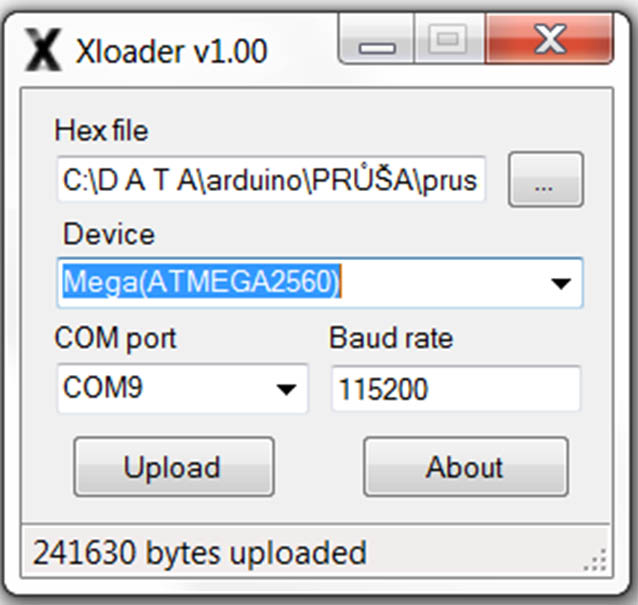

Napadlo mne nahrát firware pomocí xloaderu. Zde se to jeví bez chyby.
Prosím jak poznat, že je nahráno bez chyby?
Příspěvky: 7202
Příspěvek 14. 1. 2020, 5:27
poznáš to tak že se ti ovládací software spojí s tiskárnou

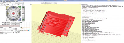

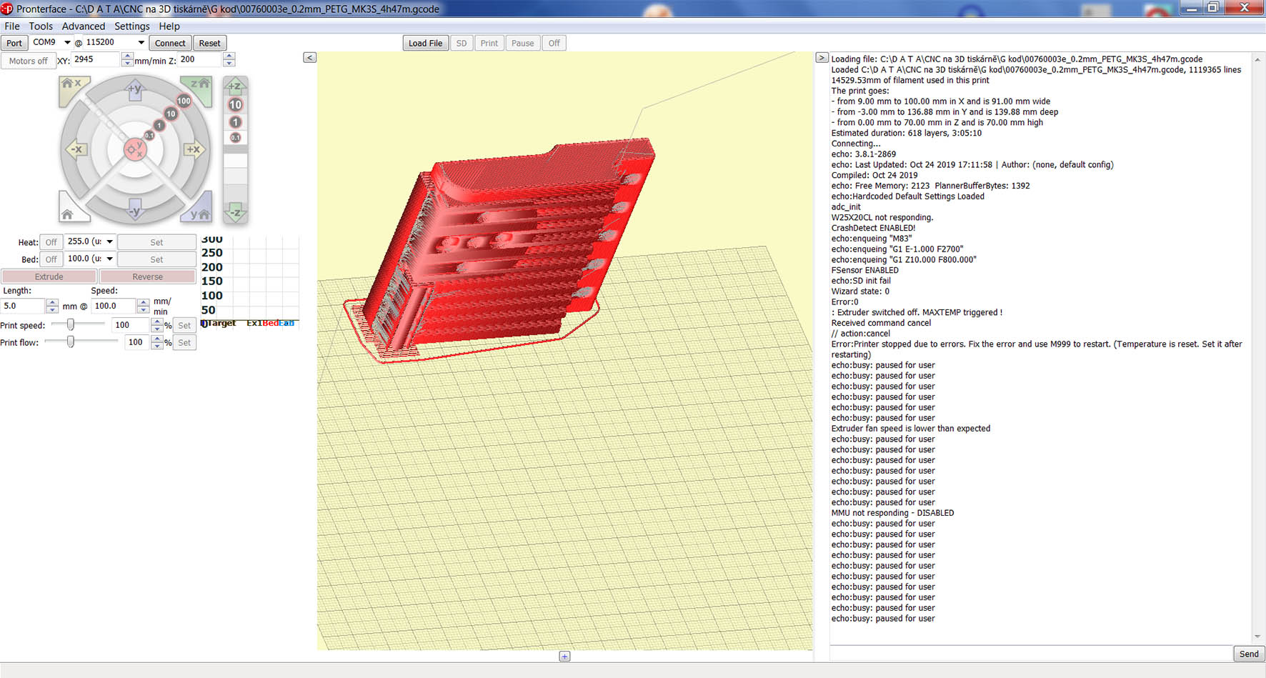

Příspěvek 14. 1. 2020, 8:48
Za reakce díky.
Po zadání connect jsem předpokládal na změnu disconnect. Rovněž jsem čekal, že se aktivuje záložka print.
Může to být tím, že na ramps není pověšeno nic (např. motory. topení a ostatní čidla)?

Moc se v Prusove FW nevyznam, ale mas tam mimo nezapojeneho termistoru par chyb vyplyvajicich z toho ze hleda svuj Prusuv HW.
Ten tam budes mit nebo ne?
reta
Příspěvky: 658
Bydliště: Pardubice
Příspěvek 15. 1. 2020, 7:55
Tak HW je Arduino MEGA 2560 a ramps 1.4 z Číny, je to deska arduina a schild + drivery motorů, toď vše. Není přiveden ani silový proud pro motory, je jen napájení z USB. Já se vtom nevyznám vůbec ale poku hledá speciální Průšův HW tak ten tam není. Můžu dokoupit ostatní periferie.
Možná firmware pruša nepoběží na číňanovi.

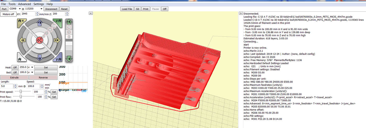

Příspěvek 15. 1. 2020, 3:22
Po nahrání Marlina to vypadá nadějně.
Díky všem za rady.
