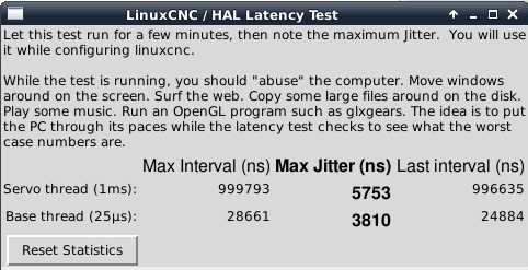

Dopisoval jsem si v jiném vlákně s kolegou kolem latence na LinuxCNC.
A když jsem se nad tím zamyslel, tak zjišťuju, že v tom mám vlastně sám taky hokej.

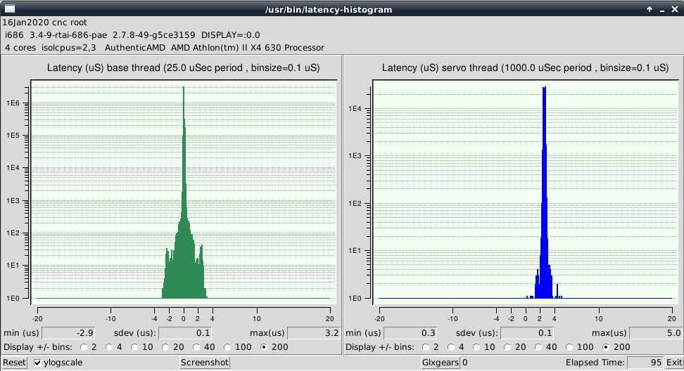

Na obrázcích je výpis latence v textové a grafické podobě.
Ten textový vypadá normálně. Ale jak je možné, že v tom grafickém histogram u latence Base-threadu ukazuje hodnoty skoro symetricky kolem nuly?
Jak může být latence záporná? Přece zpoždění nikdy nemůže být záporné.
Nebo to ten plánovač plánuje tak blbě, že občas dá povel k probuzení vlákna předčasně? Nebo skutečně startuje v předstihu, ale je to naopak optimalizace aby to v průměru pak vycházelo co nejlíp?
U Servo threadu je to OK, tam je latence vždy kladná.
Jde o to, jak stanovit nejhorší možný případ a jak pak nastavit frekvenci Base-threadu. Pokud platí ten histogram, tak je třeba uvažovat ten jitter jako +-, což je vcelku nepříjemné.

Definice latence dle Wikipedie je zde:
https://cs.wikipedia.org/wiki/Latence
Pochopil jsem to tak, že v prvním okně máš latency test. Ovšem v tomto latency testu se vyloženě latence nevyskytuje. Vyskytuje se tam reakce na "podnět" trvající 1ms nebo 25us.
Last interval - představuji si to tak, že systém má něco udělat za 1ms = 1 000 000 ns a on to udělá za 996 635 ns , tato proměná ukazuje momentální stav
Max interval - to samé co Last Interval, ale zobrazuje maximální hodnotu za dobu testu
Latence - pochopil jsem to tak: Latence = Zadaná 1ms - Last Interval (Proto může být Latence +/- , tak jak je vidět v histogramu)
Jitter = Max interval - Min interval (Myslím si, že Jitter tím pádem nemůže být záporný)

Pokud máš v systému 2 LPT karty, tak to neznamená, že tam proto běží 2 vlákna. Resp. 2 vlákna tam běží, ale jedno je Servo thread a druhé Base thread. Nesouvisí to s tím, že máš 2 karty. Ty jsou obsluhované normálně po sobě tím samým vláknem.
K latenci: latence je dopravní zpoždění. Tedy doba od podnětu po reakci.
Není to reakce na podnět, trvající 1ms nebo 25us, ale reakce na podněty, které chodí pravidelně každou 1ms a 25us.
Tedy každou 1ms "zazvoní budík", vzbudí dané vlákno, to provede svou obsluhu a zase usne. No a latence by měla být doba mezi zazvoněním budíku a tím, kdy vlákno začne svou činnost. Jitter je tam rozptyl doby mezi nejkratší a nejdelší latencí za nějakou dobu.
Takže proto by skutečná latence (podle mě) neměla být nikdy záporná. Nemůže být záporná doba mezi zazvoněním budíku a dobou, kdy reálně vstanu. Možné je to jedině v případě, že systém nastavuje ten budík už v předstihu, protože počítá s tím, že nějaké zpoždění tam vždycky je. Jedině tak si dovedu vysvětlit zápornou latenci.
No a ono to asi (možná) souvisí s tím, jak je ten budík realizován. Běží to v obecném operačním systému, takže si tam SW nemůže dělat co chce. Třeba takové GRBL nebo jiný SW na jednochipu by si prostě nastavil HW čítač, a ten by vyvolal přerušení každou 1ms a 25us. Ale v Linuxu se to zřejmě dělá tak, že program jen zapíše do fronty požadavků svůj požadavek na probuzení a obsluhu za daný interval. A systém už to nějak řeší ve své režii. Buzení po 1ms asi trefí přesněji, protože to už může být navázané na skutečný HW TIK od nějakého timeru. Ale těch 25us se asi dělá jinak. A zřejmě tam může dojít k tomu, že se opravdu vlákno vzbudí dřív, než by měl být jeho čas.
Ten program Latency test pak zjistí přesný čas obsluhy podle HW hodin, které běží s nanosekundovou přesností, takže jeho měření už je přesné.
Jak latence (nebo spíš jitter) ovlivňuje max. frekvenci Base threadu: No mělo by být zajištěno, že obsluha jednoho intervalu skončí spolehlivě předtím, než začne obsluha dalšího intervalu. Takže pokud mám třeba jitter 40us, je jasné, že Base thread musí mít periodu delší, než je ten jitter. Může se totiž stát, že se to sejde tak, že v jednom intervalu bude latence maximální, a hned v dalším zase minimální. A nikdy se nesmí překrýt konec zpracování jednoho intervalu se začátkem dalšího intervalu. Navíc by tam měla ještě zbýt nějaká doba na jiné zpracování a rezerva pro to, že zpracování v každé periodě může být trochu jinak dlouhé.
Takže při jitteru třeba tech 40us bych nedělal rychlejší Base thread než třeba každých 50us, tedy 20 kHz. A i to už je dost na hraně. A protože každý pulz STEP potřebuje 2 průchody Base threadu, tak pak musí být maximální frekvence STEP nižší než 10 kHz.

to nebude az tak o studiu linuxcnc zdrojaku ale spis rtai patche do jadra jakym zpusobem se vytvari ta reatime priorita
27. 2. 2020, 6:34
A jak vychází ten histogram na systému s Preempt-RT?
Já tady nemám žádnou instalaci v uspace, tak to nemůžu jednoduše vyzkoušet. Musel bych to přeinstalovat a to chvilku trvá.
Tam budou latence/jitter samozřejmě horší. Ale zajímalo by mě, jestli taky ten histogram vychází symetricky kolem nuly.
Ale o tom studiu zdrojáků by to přece jen taky asi trochu bylo.
Docela by mě zajímalo, jestli LinuxCNC pošle do scheduleru požadavek na probuzení pokaždé za 25us, nebo jestli to nějak modifikuje podle latence daného systému.
27. 2. 2020, 9:59
Nikdo neodpověděl, tak si odpovím sám.
Ano, i v uspace s Preempt-RT je histogram latence symetrický kolem nuly.
A latence/jitter je samozřejmě mnohem horší než s RTAI, na mém konkrétním stroji zhruba skoro 10-násobný (62000 proti cca 6500 ns).

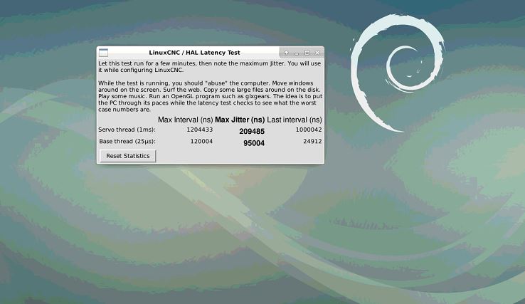

Nechal jsem cca hodinu běžet latence test a zde je výsledek. Asi to nebude uplně v pořádku že?
Mám serva napojené na Mesu 7i76e.
Čeká mě bádání jak to snížit na rozumnou úroveň, občas mi LinuxCNC vyhodí hlášku:
Unexpected realtime delay on task 0 with period 1000000,
This message will only display once per session,
Run latency test and resolve before continuing
Nebo to lze nějak obejít přenastavením Servo threadu?

Vlez do biosu a povypinej co nepotrebujes
Hlavne kolem power managementu a rizeni otacek ventilatoru zbytecne veci kolem.usb atd...
Příspěvky: 9482
24. 8. 2020, 8:51
Např. mě pomohlo zaříznout DVDROMku, viz viewtopic.php?p=116428#p116428
