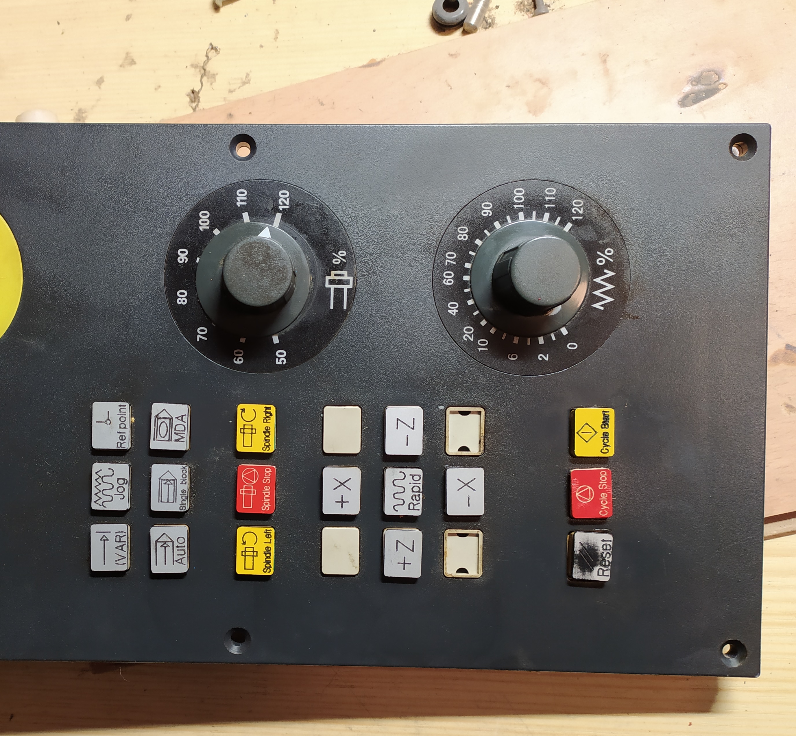

Zdravim, mal by som dotaz. Dostal sa mi do ruky tento panel Sinumerik 802 D MCP 6FC5603-0AD00-0AA2.
Myslite, ze by to islo nejako rozchodit s linuxom, alebo to ma Siemens nejako osetrene, ze to nepojde? :D Neskusal niekto nieco podobne?
Dik za odpovede.

Tyhle panely alespon na srarsich sin. Byvali vyvedene paralelne
Tedy asi milion dratu
Tedy by to slo velmi jednoduse propojit ale za cenu milionu vstupu, to bude chtit nekolik mesa karet nebo jinejch io jen kvuli tomu panelu

Proc milion?, staci zapojit do matice a arduino mi z toho udela HID a mam to bez mesy

Tak tech dratu je opravdu treba 4 x 50pin ksanda. S tim ze do matice to muze a nemusi jit
Pak bys mohl samozrejme mezi to vyrobit tistak a nejak to multiplexovat a treba pouzit teensy coz je vec s kterou nema dobrou zkusenost. Pouzival jsem to asi 3 roky a pak nahradil pridavnou mesou a uz o tom nevim.

Konkretne v tomto paneli su 2x50 pin konektory. S tym arduinom to vyzera zaujimavo. Pozrem na to.

To je právě ten problém bord z klávesnice by použit nešel alespoň co jsem viděl tak čip rozhraní je součástí PCB a je zakápnutý černou hmotou čili bez pouzdra
23. 1. 2020, 1:11
Monteg píše: 22. 1. 2020, 9:12 To je právě ten problém bord z klávesnice by použit nešel alespoň co jsem viděl tak čip rozhraní je součástí PCB a je zakápnutý černou hmotou čili bez pouzdra
Klávesnic jsou stovky typů. Tak jestli několik set z nich bude mít procesor ve forma asfaltového fleku, tak dalších několik set tam bude mít běžný chip.
Ale to je nakonec celkem jedno. Pokud by někdo chtěl využít elektroniku z klávesnice, tak musí tlačítka nějak zapojit do matice. A je mu pak jedno v jaké podobě bude procesor, který to bude následně zpracovávat a odesílat do PC.
Nicméně určitě by bylo elegantnější si na to udělat malý tišťák a zapojit si to podle potřeby s nějakým univerzálním procesorem. Nakonec třeba i s tím běžným Arduinem a načtěné kódy kláves odesílat formou virtuálního sériového portu.
Pak by to mohlo být i docela elegantní a pohledné, žádný bastl.

Podobný problém (několik tlačítek na panelu) jsem řešil s
Arduino NANO
https://arduino-shop.cz/arduino/1164-ar ... deska.html
a tímto shieldem:
https://arduino-shop.cz/arduino/1196-ar ... hield.html
Jinak dokonalé řešení je pak si udělat vlastní plošňák. Používám program Fritizing a nechávám si to udělat na https://www.plosnaky.cz/ .

jinak mezi radky jsme se dozvedeli ze teoreticky by to slo ale prakticky je to ekonomicky a z dalsich duvodu nesmysl

Jo existujou i seriovy takovyhle
Nebo s multiplexem kde ti to nevyzere tolik pinu
Ale ten siemens mi proste z moznych reseni prijde jako ten uplne nejmene vhodny udelany uplne nejhur
