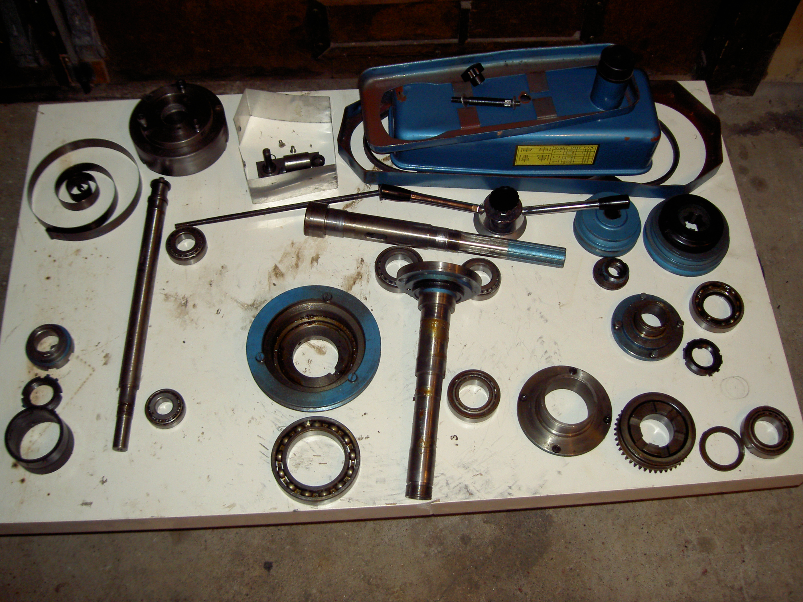

Ahojte mam sustruh Gude hq 400 b a chcem sa spytat ci niekto nahodou nevie ako sa da odmontovat sklucovadlo (hlavu) ak sa vobec da 😀 vopred dakujem.

Ahoj myslím že jde, ale příruba je součástí vřetena. Takže zezadu tři šrouby na které se blbě dostaneš. Asi musíš vytáhnout vřeteno... Tady je to vidět na rozebraném.

Aha... Dakujem za radu😉
