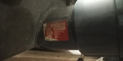

Nezlobte se ze to davam sem ,ale hledam toto
Obrázek Obrázek Obrázek

To je 16 nebo 32 ampér? 16 možná mám, zítra na to mrknu.
Jarda
Pawelson
Příspěvky: 275
29. 1. 2020, 4:32

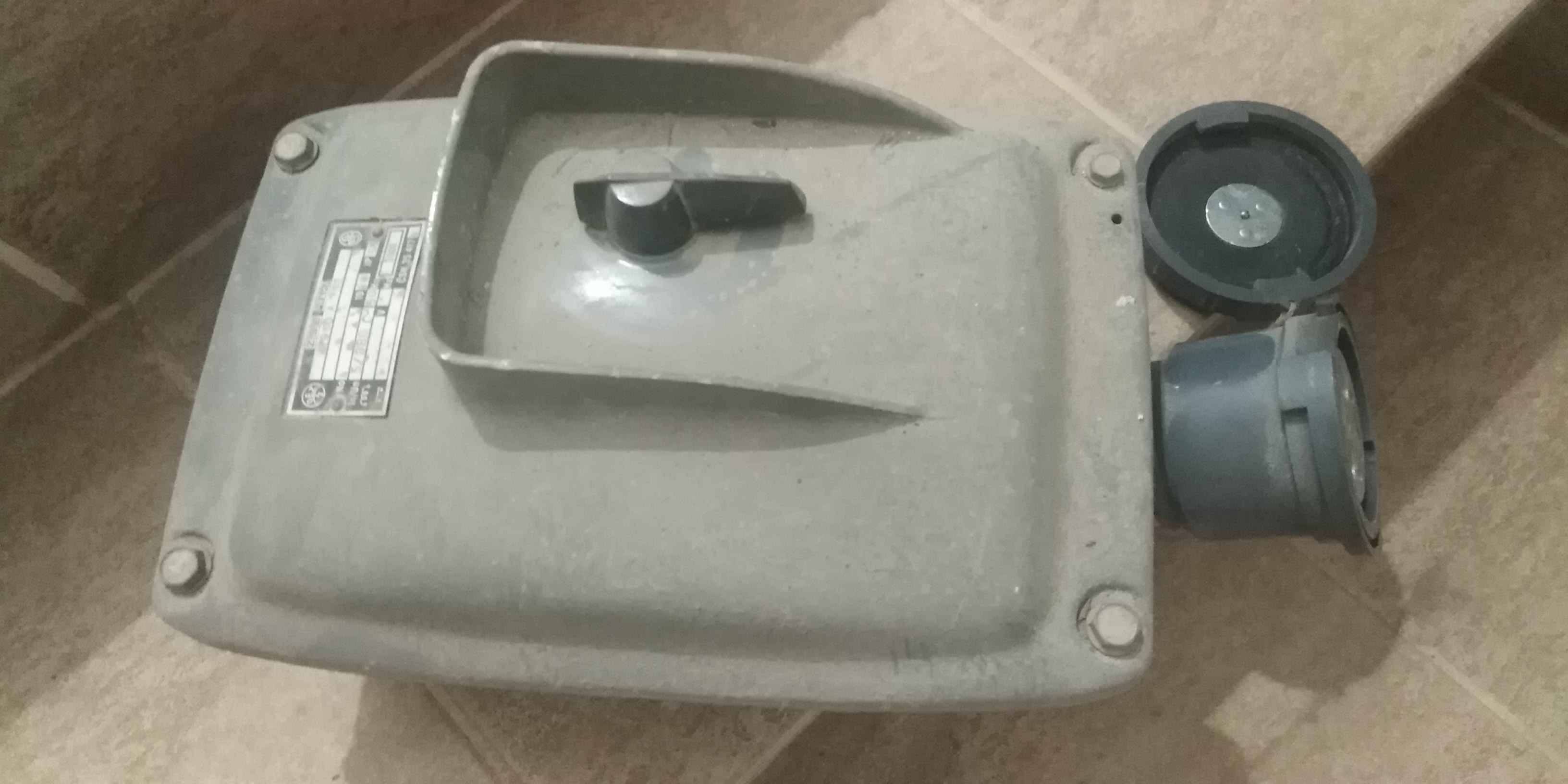

Ahoj vám, je to 16A. Mám to na rozvodnou skříňku, kde se klasická nevejde, tahle jediná mi tam pasuje. Jenže mám jen obal a ten má ještě vylámaný závity za co drží samice. Sem zavázány že mně mrknete do zásob, já už všechno všude prohledal a našel jen tohle.

Myslím že nevešlo, celé to vypadá takhle.
M8

Pouzij podomitkovou zasuvku, s tou to pujde
29. 1. 2020, 8:42
Nebo z toho vytáhni půlmetrový ocas a na konec dej normální zásuvku na kabel.
Bude s tím v praxi asi docela dobře dělat, bude to levné a můžeš snadno volit zásuvky podle přání (4/5-kolík, 16/32A).

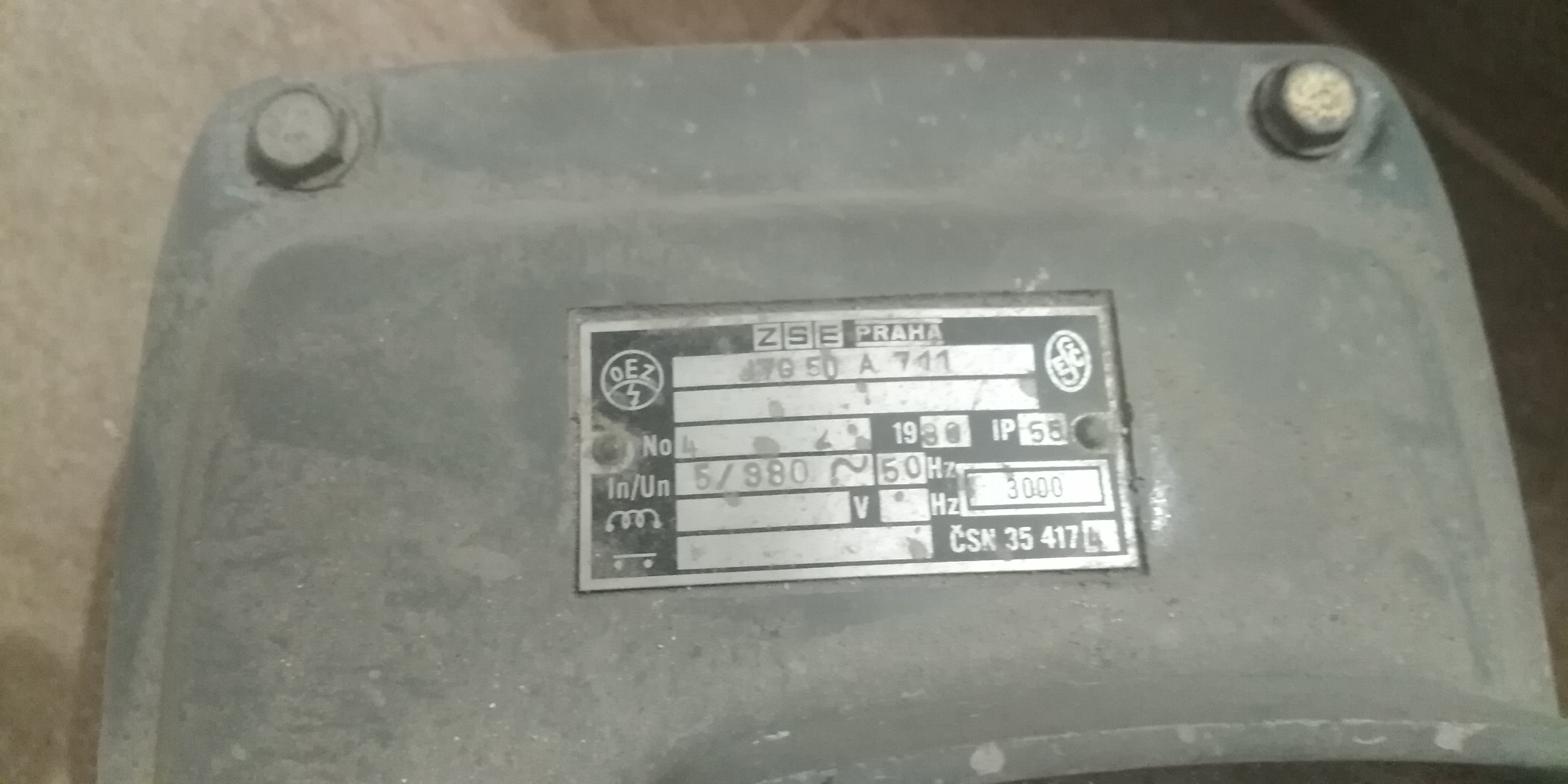

Řekl bych, že je to bastl; upravená zásuvka na kabel, připasovaná do díry ve spínači. Nejjednodušší asi je řešení od Mexe.

pafik píše: 29. 1. 2020, 8:51 Řekl bych, že je to bastl; upravená zásuvka na kabel, připasovaná do díry ve spínači. Nejjednodušší asi je řešení od Mexe.
Není, je to originál. V té bedně je motorový vypínač s nadproudovou ochranou.

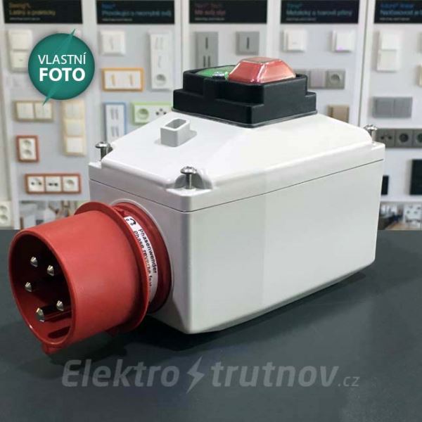

Zahoď to celé a buď kup hotové, nebo existuje stavebnice, osadíš čím potřebuješ, má to připravené díry na zásuvky, vypínač, jištění. Jednoduché a bezpečné, resuscitovat tohle nemá cenu.
Třeba tohle

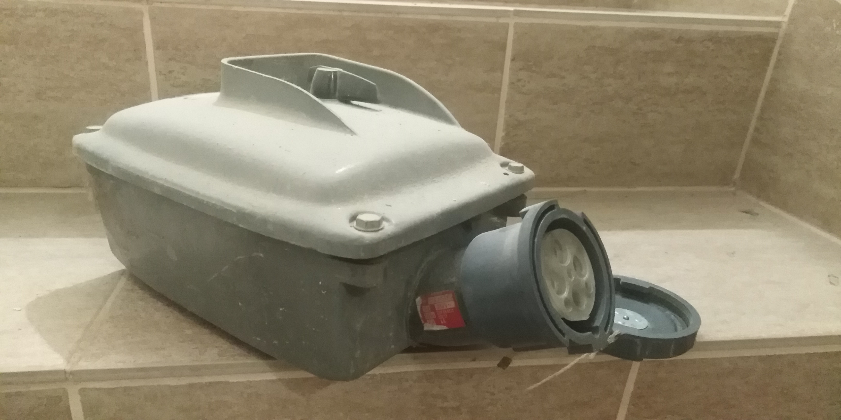

Taky jsem si zpočátku myslel, že je to nějaký bastl. Ale tady: https://www.elektro-svestka.cz/detail/5 ... -0,6a-50hz takovou sestavu prodávají. Za 45 let elektrikářské praxe jsem se s tímhle provedením nesetkal.
