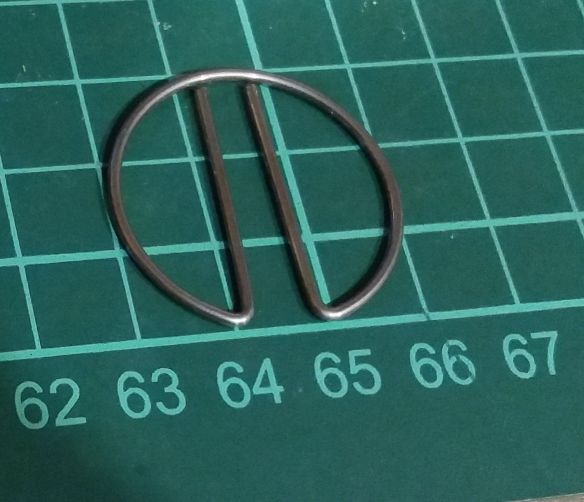

Nevíte kde sehnat pružinu sponu na obázku (čtverce jsou 10x10mm)?

Popřípadě kde sehnat pružinový drát 1,3 mm na její vytvarování - nemáte někdo tip?
Příspěvky: 7591
31. 1. 2020, 11:54
nevím jestli je to zrovna 1,3mm
ale pro podobné případy se používala struna plynu na Š105/120, dala se koupit samostatně jako ND
myslím že bude k mání pořád, na Kladně Michalec nebo Brejla
jinak asi bys vysomroval kus drátu někde v pérovně

Venca.black ti rovnou tu strunu plynu může v rozumné délce někde v Praze darovat , ale má průměr 1,41 mm a nemá pořádnou povrchovou úpravu , je to pouze asi černěné.

venca.black píše: 31. 1. 2020, 1:02 Venca.black ti rovnou tu strunu plynu může v rozumné délce někde v Praze darovat , ale má průměr 1,41 mm a nemá pořádnou povrchovou úpravu , je to pouze asi černěné.
Hele to vůbec neva.
Já budu v Praze v pondělí. Píšu SZ.

Osvědčil se mi na podobné případy i nerezový svářecí drát.

Pěkný den,
pružinový drát jsem naposledy kupoval ve Feroně Hradec Králové, ale to bylo asi před 20 lety, jestli to ještě platí nevím.

A co vzít pružinu s potřebným vhodným průměrem a narovnat jo do drátu.

Nejvíce mi to připomíná pojistný kroužek zahnutý ČSN 022928
Do čeho to má být?

Je to do tašky na kolečkách - pojistná pružina ke kolům.

Aha, tak to by ti mozna stacil drat 1.2 nerez. Kousek ho mam, jestli pojedes kolem Roudnice, stav se :-)

Něco takového by tam nešlo?

prochaska píše: 31. 1. 2020, 7:57 Aha, tak to by ti mozna stacil drat 1.2 nerez. Kousek ho mam, jestli pojedes kolem Roudnice, stav se :-)
No raději silnější ;-)
Kolem Roudnice nejezím ;-) jezdím přes ní ale vlakem ;-)
V pohodě - díky za nabídku - domluvil jsem se s Vencou Blackem.

Reinkarnace píše: 31. 1. 2020, 8:32 Něco takového by tam nešlo?
Ne bohužel.
