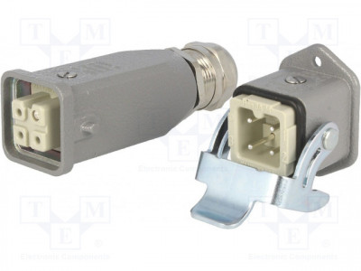

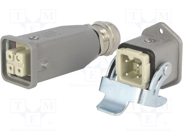

Příspěvky: 523
Bydliště: Pardubice
2. 2. 2020, 5:35
Koupil bych na to nějaký Harting konektor. Třeba něco takového, jako přikládám. Provedení samec/samice zvolit dle toho, odkud se bude co odpojovat, aby byl samec ze strany motoru.
Příspěvky: 7534
2. 2. 2020, 5:46
to je totéž jako od toho Konelu

Tak na konektory k PC rovnou zapomeň, doufám že myslíš aspoň euro konektor a ne vnitřní nízkovoltážní, nebuď prase a použij něco z toho co ti kolegové doporučovali. Mysli na to, že to může zastrčit někdo jinej než ty a průser je na světě, musí to být nezáměnné řešení.

S temahle hartingama se dělá paradne a je to přesně na tohle stavěné. Mohu jen doporučit

A hlavme to. Chce este 4 vodic PE
