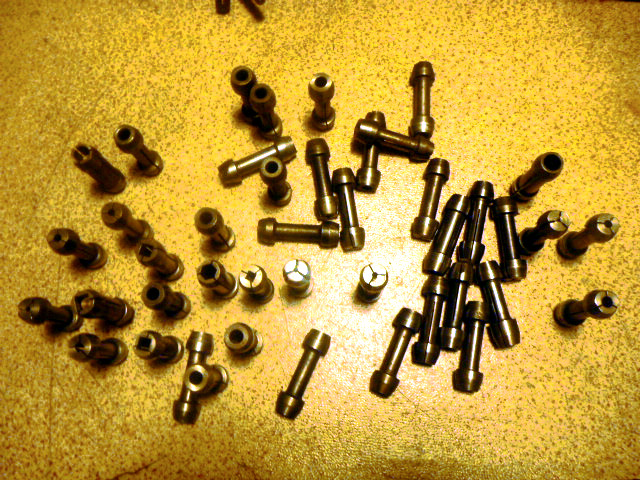

Dobrý deň,
Prosím o radu na pôvod sady kliešťin.
Ku akému sústruhu patria ?
Jedná sa o 43 kusov rôzneho vnútorného priemeru, medzi nimi aj štvorhrany a šesťhrany, takže by to nemalo byť na frézku, alebo brúsku.
Rozmer klieštin: Priemer 20mm, dĺžka 64.7mm.
Rozmer ako na starší typ brúsky na ventily.
Ďakujem za každé info
Michal

Revolverový soustruh Boley resp. jejich kopie co se dělali i v tuzemsku. Stroj vypadá jako ten na odkazu, ale je těch kleštin víc velikostních typů - spíš bývají větší, takže těžko určit z jakýho konkrétního stroje to bylo.
https://stroje.hyperinzerce.cz/kovoobra ... dka-kolin/
další info zde:
http://www.lathes.co.uk/boleycapstan/

R 12 měl takovehle kleštiny.
