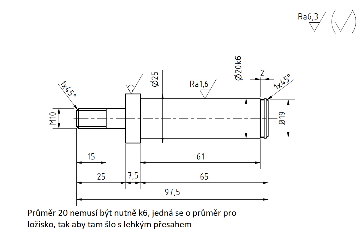

potřeboval bych vyrobit 3ks hřídelů pro rolny na pásovou brusku.
jak je ve výkrese pr.20 nemusí být nutně k6 - stačí aby byl průměr s menším přesahem pro ložisko.
materiál ocel - mám to jako hobík do garáže - kdo si hraje...
Díky za nabídky

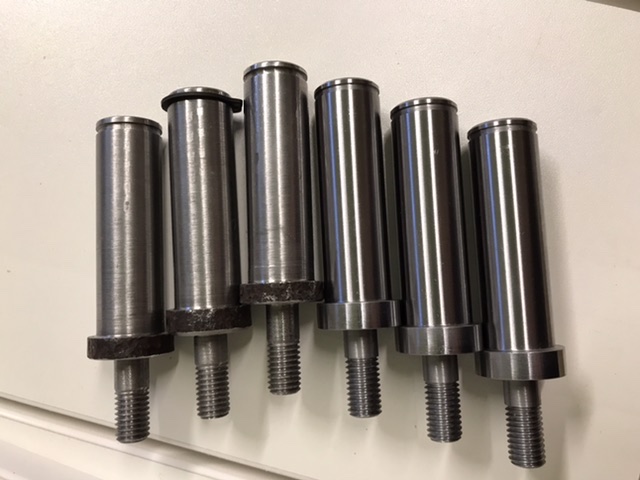

Hridelky dnes vyzvednuty na poste a spokojenost
Jen pro srovnani, kdyz dva delaji totez, neni to totez. Zadani bylo stejne.
Prvni 3 mi delal znamy. Neni problem takova blbost. Financne nic nestaly, byla to odpalata za proti sluzby (pro rypaly proti sluzba nebyla ve stejne kvalite :-))
A dalsi 3 jsou od clena fora a spokojenost, rad jsem si zaplatil.
Diky.
