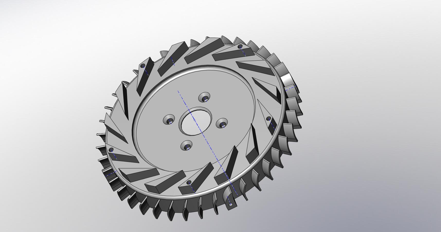

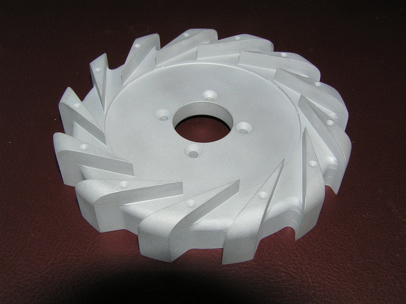

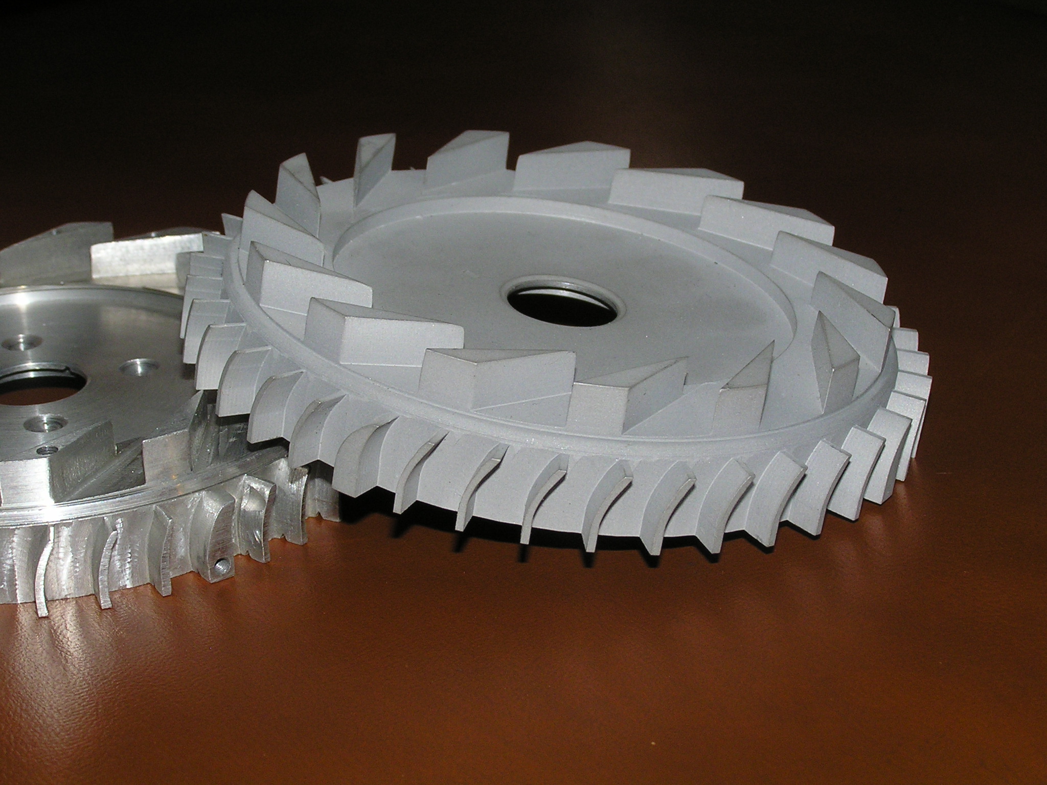

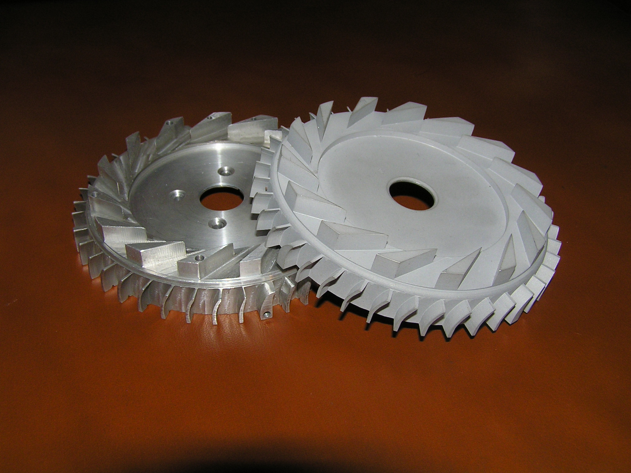

Tak jsem se pokusil na mim novym stroji o první složitější věc. Jsou to usměrňovací lopatky kompresoru pro model.turbínu. První se moc nepovedla, ale druhá už je OK. Fréza 4mm na cca 8000 ot. F400. Protože nemůžu potřebovat na výrobku ostré hrany po frézování, tak jsem první jako vůl začišťoval šmirglem. U druhé mi napadlo to opískovat :lol: Musim se přiznat, že jsem to obráběl dost primitivně. Jelikož nemám 4.tou osu, tak jsem udělal program pro jednu lopatku (resp.dvě - jsou tam dva druhy) a 4.osu točil ručně (36x) a pokaždý pustil stejnej program.

Nazdar,
nerozumím, jestli jsi ty obvodové lopatky obráběl "z boku" a ty trojúhelníky z čela anebo jsi to bral obojí naráz. Můžeš prosím trošku rozepsat?
Díky, Radek

Martinhora-všiml sis, že jsem smeknul klobouk a spadla mně brada? :( V čem si to kreslil a programoval? Díky.

Je to samozřejmě frézováno na dvakrát. První fáze - trojuhelníkové lopatky - ůbrobek upnut přímo na stúl. Potom jsem to upnul do dělícího aparátu a frézoval obvodové lopatky a točil a točil. Polotovar byl předem připraven na soustruhu.
Kreslil jsem to v Solidworks. Dráhy jsou generované ve visualmill.
Sakra chce to čtvrtou osu - ale zatím jsem nesehnal použitelnou bezvůlovou převodovku

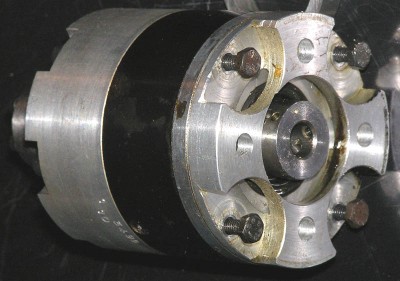

Martinhora píše: Sakra chce to čtvrtou osu - ale zatím jsem nesehnal použitelnou bezvůlovou převodovku
Na to stačí ozubený řemen a tak dva převodové stupně za sebou. Dokonce jem někde viděl i profi takto řešenou. Malou rozteč řemenic a široký řemen. Nepruží to a je to bezvůlové.

No nevím, jestli jsou řemeny košer na rotační osu. Každopádně dobré bezvůlovky dělají na Slovensku - mám s nimi osobní zkušenost a můžu jen chválit!
http://www.spinea.sk/

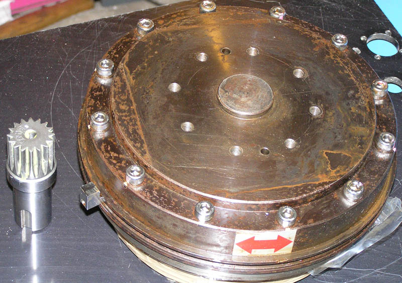

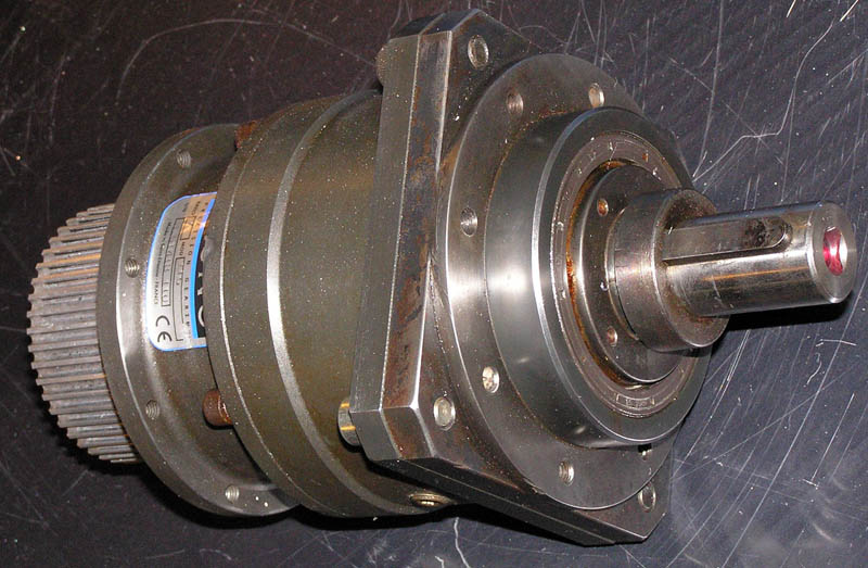

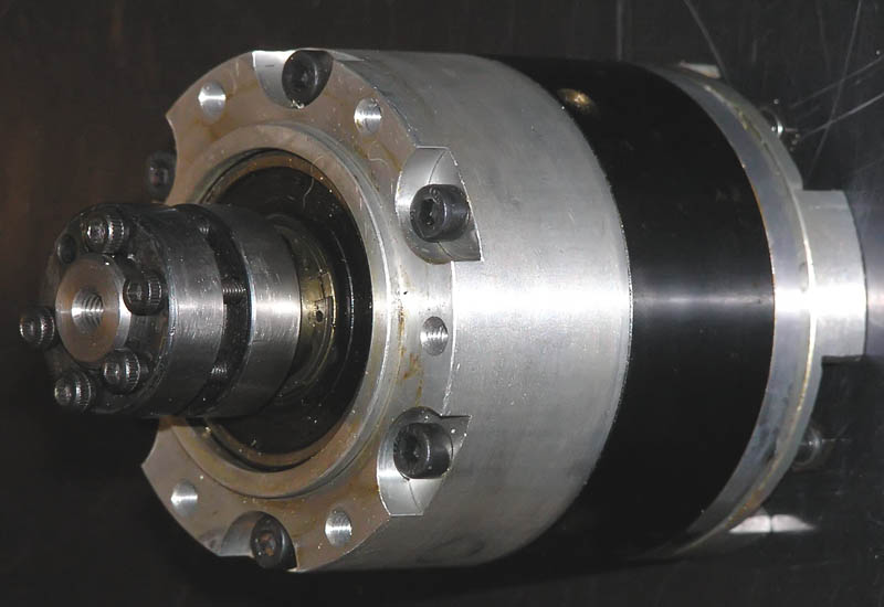

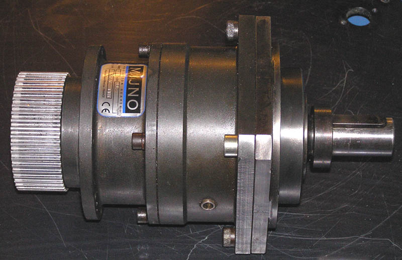

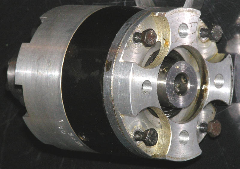

Nakoupil jsem ted nekolik robotickych prevodovek na Ebay. Zateze od 15Nm do 150 Nm,ruzne prumery od 100 do 250mm.Jsou to planetky s garantovanou vuli pod dve obl. minuty pri zatezi,coz na rotacku bohate dostacuje.K nekterym mam i servomotory. Pokud by nekdo mel zajem,poslete SZ a muzem se domluvit. Obvykle sice komponenty neprodavam,ale ted mam zasobu na nekolik let,takze 2-3 kousky muzu postradat.
Pupak
Příspěvky: 1457
Registrován: 28. 8. 2006, 8:12
8. 10. 2009, 7:59
Pro zajemce par fotek planetek.
80mm,15Nm Max.
80mm,15Nm Max.
2
2
prumer 150mmm,5 kg
prumer 150mmm,5 kg
4
4
Prumer 250mm,15kg,150Nm,pastorek na motor.

Martinhora píše:Tak jsem se pokusil na mim novym stroji o první složitější věc. Jsou to usměrňovací lopatky kompresoru pro model.turbínu. První se moc nepovedla, ale druhá už je OK. Fréza 4mm na cca 8000 ot. F400. Protože nemůžu potřebovat na výrobku ostré hrany po frézování, tak jsem první jako vůl začišťoval šmirglem. U druhé mi napadlo to opískovat :lol: Musim se přiznat, že jsem to obráběl dost primitivně. Jelikož nemám 4.tou osu, tak jsem udělal program pro jednu lopatku (resp.dvě - jsou tam dva druhy) a 4.osu točil ručně (36x) a pokaždý pustil stejnej program.
Turbínové kolo budeš dělat taky sám?
Martinhora
Příspěvky: 1009
Bydliště: Rokycany
8. 10. 2009, 4:15
Avenger píše:
:lol: :lol: :lol: NE. To prakticky ani v domácích podmínkách nejde - jsou to odlitky z inconelu (zkontrolované - rentgenované). Už pár let je kupuju přímo od výrobce ze Švajcu.

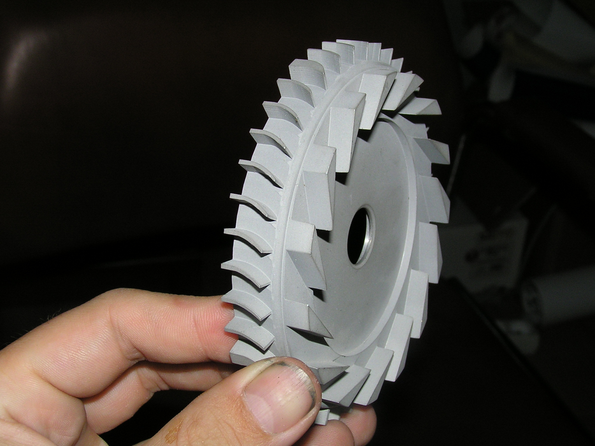

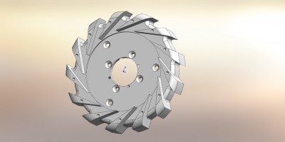

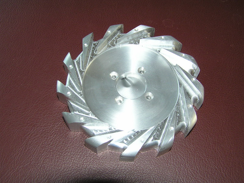

Tak tu mám další verzi (optimalizovanou pro vyšší výkon motoru) usměrňovacích lopatek. Frézováno na jedno upnutí frézou 4mm, hloubka špony 0.8 mm F700. Dokončení zakulacení 4mm kulovou frézou. Použil jsem nějakou dvoubřitou čínskou frézu a nic moc. Ono všeobecně nemám dobré zkušenosti s dvoubřitými frézami. Skoro na konci frézování se mi povolila fréza v kleštině a odnesla to a na výrobku je to trochu znát jak se zakousla. Přitom to utahuju dost na krev. Ale možná svoje sehrálo zahřátí upínací matky (Kress zkrátka od ložisek dost topí). Možná kdybch použil kvalitní trojbřitou frézu byl by výsledek lepší. Jen pro orientaci průměr dílu je 110 mm a výška 20 mm. Nakonec vše pískováno.
