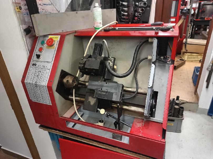

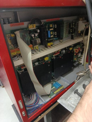

PRUDIČ
Příspěvky: 71
Registrován: 21. 3. 2021, 9:40
8. 2. 2024, 3:59
Hojte,
Pořídili jsme si HMV 16S CNC. Dotaz prosím je: Už někdo rozjel tu revolverovou hlavu a ví jak to řídit a co je tam za motor? To samé s koníkem....
Elektronika půjde celá pryč vč. serv na osách tak kdyby se to někomu hodilo se ozvěte.
Díky za radu
