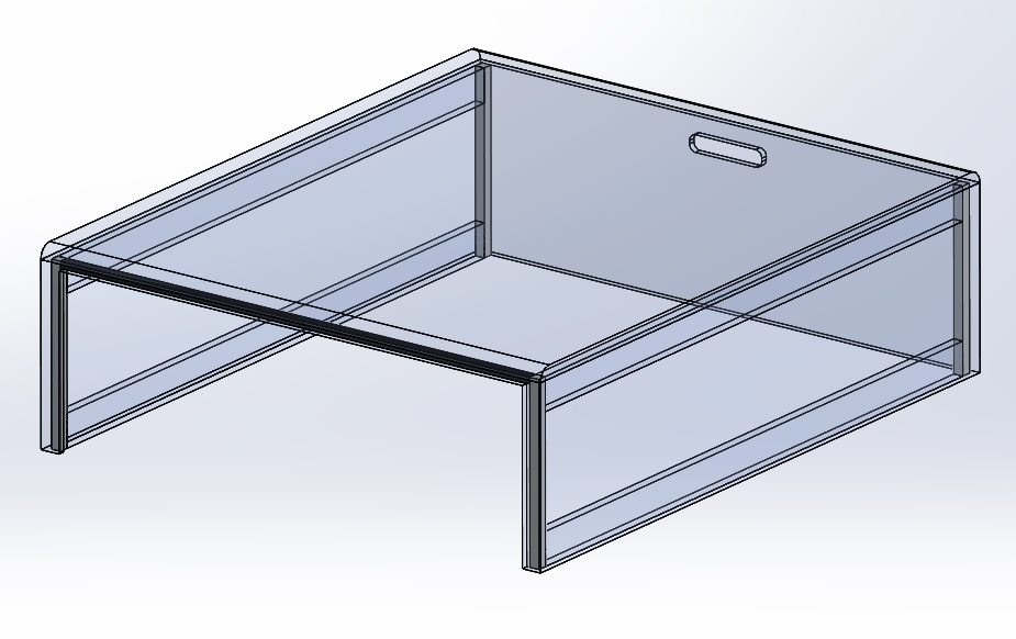

Hoj, zabývá se někdo lepením, ohýbáním plexi tabulí?
Poptávám výrobu.
Rozměry : vnějškem 990 x 830 x 270mm
Tl. plexi : 8mm (vystužení viz pásky a sloupky uvnitř), radiusy R20 např. nechám na výrobci
Materiál: Akrylát (PMMA)
Způsob výroby: litý, ŠEDÁ, KÓD BARVY: 7C83
Značka: Plexiglas Propustnost světla :21%
Nepoškrábané :)
Počet ks : 1
Nabídněte.
Kreslí se 2 další typy menších rozměrů.

Ten ohyb je nutný?
Dělali jsme si několik věcí z plexiskla a ohyby jsou hodně náročné.
Lepší je vyřezat laserem desky, slepit a následně rohy obrousit a vyleštit - tedy v domácích podmínkách.

Ohyb je : aby to bylo dražšší je to pro mě :) a aby to nevypadalo jako krabice na boty, ten ohyb je na dvou hranách může být r 10 - r 50, vypadá to profi. Takže vedikt 8) ANO.
Dovedu si představit hliníkový rohový profil s radiusem, celé v černém eloxu, jestli to pomůže.
