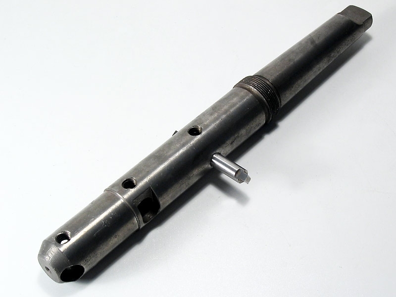

- vyvrtávací trn. Výhledově plánuju koupit něco do MK2 v koníku (i v mé vrtačce) http://www.internetshopping.cz/eshop.ph ... id=8820118 , http://www.internetshopping.cz/eshop.ph ... id=8820709 a na válcovou část dodělat různé hlavičky, jako jsou k vidění např. tady: http://www.metallmodellbau.de/Ausdrehkopf-Eigenbau.php

Pozor hore uvedene MK2/B trne nie su v ziadnom pripade vyvrtavacie a su vhodne len na hlavicky kde sa bude pri obrabani na hlavicku tlacit .. t.j. napr. pri vrtani. Pri frezovani s takou hlavickou budete mat len problem .. a) hlavicka frezku neudrz a ta sa vytiahne.. b) hlavicka sa stiahne z B kuzela.rawen píše: - vyvrtávací trn. Výhledovì plánuju koupit nìco do MK2 v koníku (i v mé vrtaèce) http://www.internetshopping.cz/eshop.ph ... id=8820118 , http://www.internetshopping.cz/eshop.ph ... id=8820709 a na válcovou èást dodìlat rùzné hlavièky, jako jsou k vidìní napø. tady: http://www.metallmodellbau.de/Ausdrehkopf-Eigenbau.php
Valcova cast tam nie je jedna strana je kuzel morse a druha kuzel Bxx .. Opracovat to na valec je blbost .. jednak je to povrchov kalene a ked to "zarovnate" dostanete sa uz do mekkej casti. Niekde to ale mozno stacit bude.
Pokial planujete vazne obrabat kov, odporucam kupit do MK2 radsej sadu kliestin ER25 .. a do nich potom uchytavat ci uz obrobok alebo nastroj s trnom ..

Steamer na svojich stránkách píše a fotí, jak vyráběl MK2 trn. Říkal jsem si, že si ušetřím práci a koupím hotový...k píše:Pozor hore uvedene MK2/B trne nie su v ziadnom pripade vyvrtavacie a su vhodne len na hlavicky kde sa bude pri obrabani na hlavicku tlacit .. t.j. napr. pri vrtani. Pri frezovani s takou hlavickou budete mat len problem .. a) hlavicka frezku neudrz a ta sa vytiahne.. b) hlavicka sa stiahne z B kuzela.
