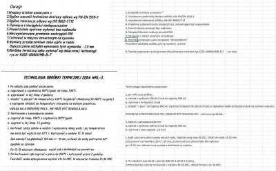

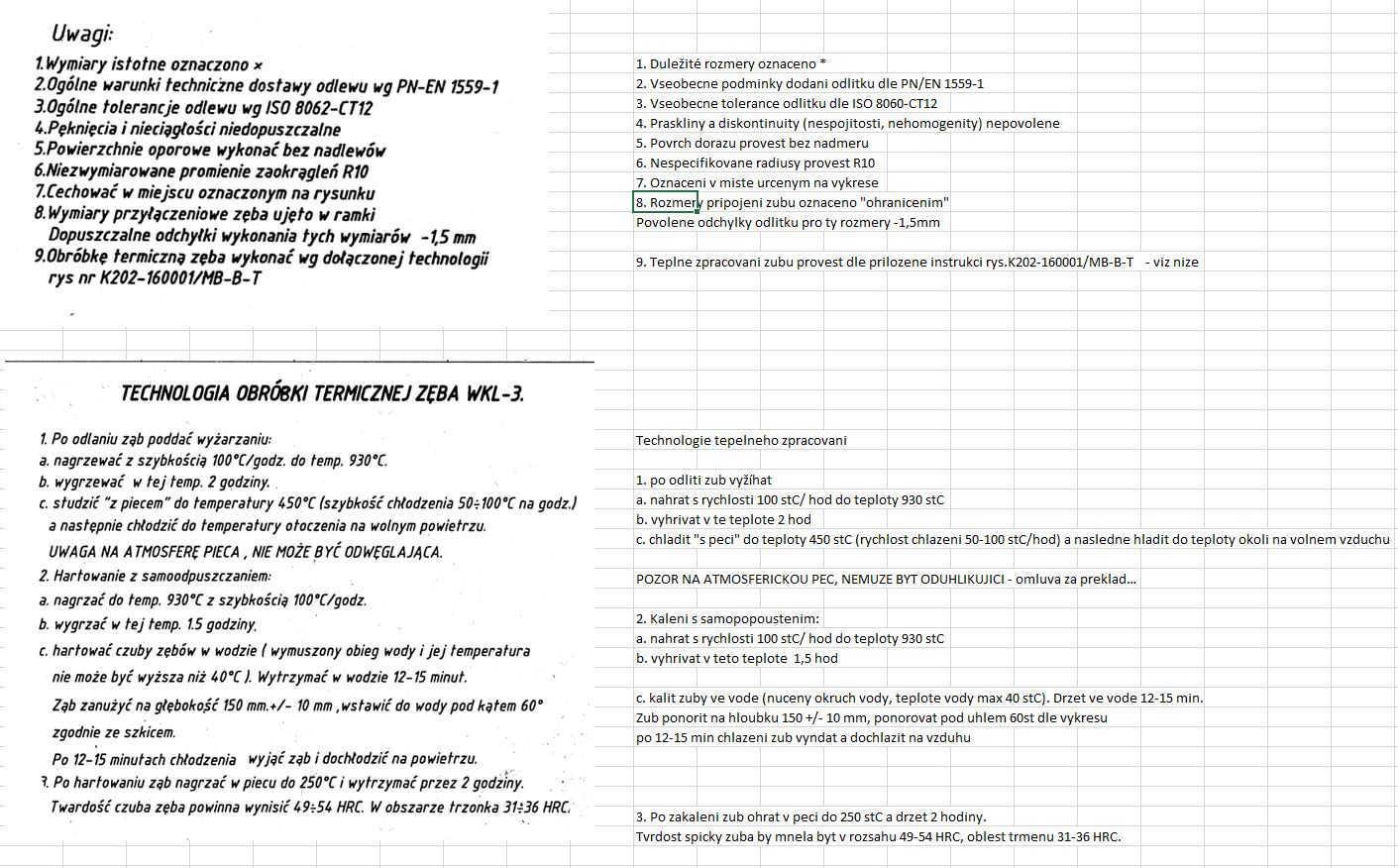

Dobrý den, ahoj,
byl jsem požádán poptat v Čechách výrobu odlitku.
V jpg souboru je kostrbatý překlad do češtiny z polštiny, 2x náhled v pdf
V zip souboru je tif soubor s výkresem odlitku a tepelného zpracovaní, excel s překladem, 2x pdf s 3D náhledem a 3D model ve stepu
Počet kusů je:
3000ks
5000ks
10000ks
V případě chybějících informací jsem schopen sehnat a zajistit.
Prosím o 3 cenové nabídky, dle počtu kusů nebo doporučení, kde poptat.
Moc děkuji.
Jakub
EDIT: upraven počet kusů
zub_3D nahled.pdf
(57.09 KiB) Staženo 351 x
zub_3D nahled2.pdf
(56.82 KiB) Staženo 268 x
zub.zip
(969.25 KiB) Staženo 280 x

normální strojař který má alespoň nepatrný pud sebezáchovy, když to otevře a zjistí, že chceš nabídku na 10 000 (!) ks poměrně složitého odlitku za Hadfieldky, tak to hlavně rychle zase zavře a opatrně se podívá, jestli ho náhodou při tom (že tu vůbec otevřel :mrgreen: ) neviděl
Jinak ty zuby pro ty rejpadla :) původně dodávalo famago z polandie, to skončilo v konkurzu, v roce 2017 to pak koupil kdosi a vůbec.
Pro ty co stále netuší. bych jenom jako náznak doporučoval si zkusit spočítat, co by stálo jenom to tepelné zpracování těch 10 000 ks - časy tam jsou, jeden zub váži 21 kilo - tj. pecí to musí projít 2x, vždy to tam bude smrdět 9 hod.
Prostě pohoda, nějakých 200 :mrgreen: tun odlitků po 2x 9.5 hodině - pro garážistu docela dobrá fuška.
