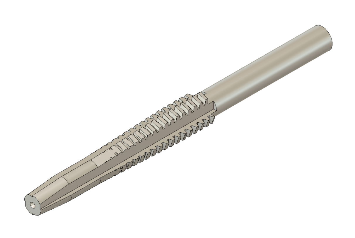

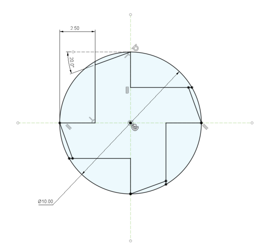

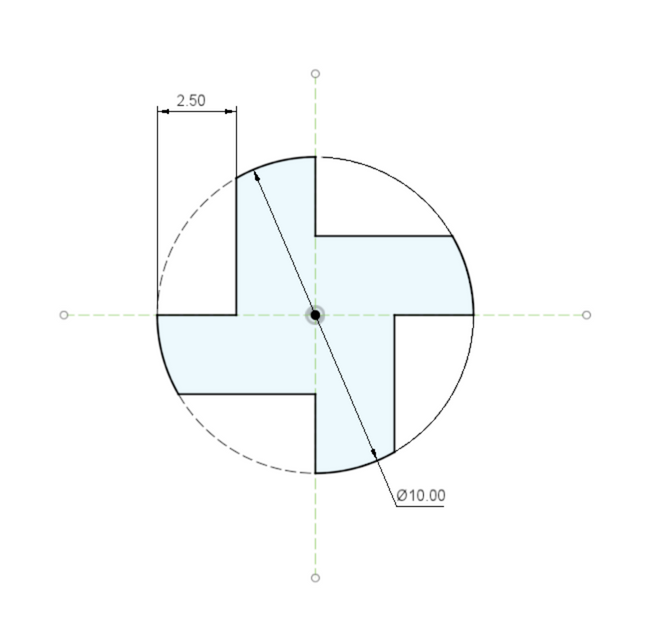

myslím, že nejsem úplně první, kdo tuto myšlenku zde na fóru rozvíjel (možná i realizoval), ale nemohu to vlákno najít.
Myslíte, že by bylo reálné závitníkem, vyrobeným ze šroubu (materiál C45) bez následného kalení (!), udělat závit do bronzu?
Profil jsem myslel cca takto (úběr 0.025mm za břit), to bych asi zvládl..
Předvrtalo by se vrtákem 7.2mm.
Předpokládejme, že obvod šroubu je v ose se závitem.
Díky, T.

Bronzů existuje asi tak milion druhů a do většiny to nepůjde i kdybys to následně nacementoval a zakalil. Jaký tam plánuješ závit ? Nebylo by jednodušší si ten závitník půjčit nebo koupit ?
Matice na trapez jsem kdysi udělal ze silonu /na malý soustruh/ a maká to tam dvacet let. Atypickou matici poměrně snadno vyfrézuješ na CNC. Kámoš matice odlil z té kluzné hmoty a také to nebylo vůbec špatné !

Milan199 píše: 1. 4. 2020, 12:42 Bronzů existuje asi tak milion druhů a do většiny to nepůjde i kdybys to následně nacementoval a zakalil.
Aha, tak tím to asi padá. Resp. do kterého bronzu by to šlo a byl by takový bronz vhodný na matici (suport soustruhu)?
Milan199 píše: 1. 4. 2020, 12:42 Jaký tam plánuješ závit ? Nebylo by jednodušší si ten závitník půjčit nebo koupit ?
Sorry, je to v názvech příloh, ale do textu jsem to zapomněl napsat: Tr 10x2 pravý
Jednodušší ano, ale kvalitní a dostupný stojí příliš a na levný čínský se mi čekat nechce, půjdu asi jinou cestou (koupím válcovou matici 22x20 a opracuji).
Milan199 píše: 1. 4. 2020, 12:42 Matice na trapez jsem kdysi udělal ze silonu /na malý soustruh/ a maká to tam dvacet let.
Hmm, to bych mohl zkusit!
Milan199 píše: 1. 4. 2020, 12:42 Atypickou matici poměrně snadno vyfrézuješ na CNC.
Jak atypickou, bylo by více informací, prosím?
Milan199 píše: 1. 4. 2020, 12:42 Kámoš matice odlil z té kluzné hmoty a také to nebylo vůbec špatné !
Hmotu (GS Super Fluid) dokonce sám vlastním, jezdí mi na ní Zázrak™, jenže mne od ní teď dělí několikery hranice :(
Díky, T.

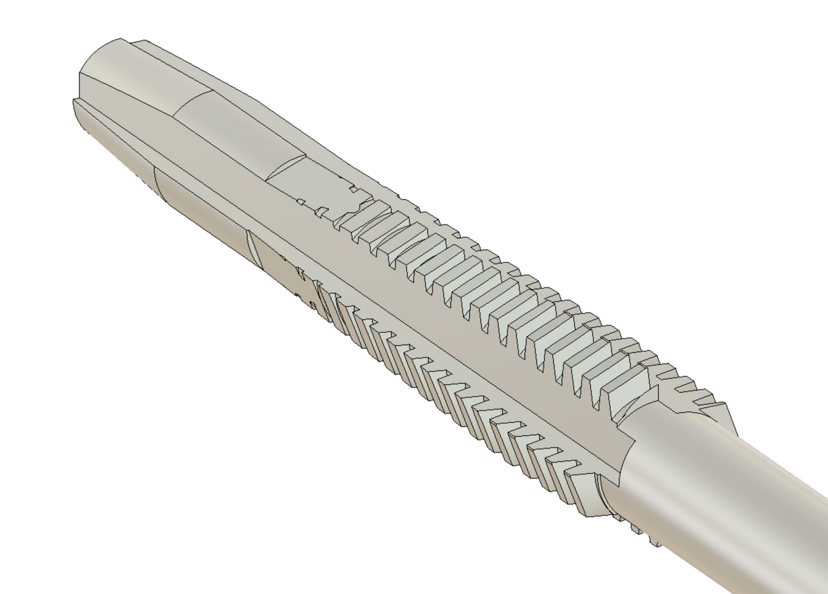

Příspěvky: 9567
1. 4. 2020, 1:04
Ještě jsem dostal "anonymní" info, že mi tam chybí chamfer relief.
Věřte nevěřte, byl jsem si toho i částečně vědom, ale říkal jsem si, jestli by mi to náhodou neprošlo bez něj. Je tam hodně nutný?
Díky, T.

Thomeeque píše: 1. 4. 2020, 1:04 Ještě jsem dostal "anonymní" info, že mi tam chybí chamfer relief.
Díky, T.
Myslím, že ne neprošlo. Mám závitníky 12*3 jsou tři v sadě a matice dlouhá 25 mm už klade zatracený odpor. Bronz je kluzný materiál a klade při obrábění docela odpor.
Příspěvky: 7564
1. 4. 2020, 1:28
bez toho podbrusu to fungovat nebude

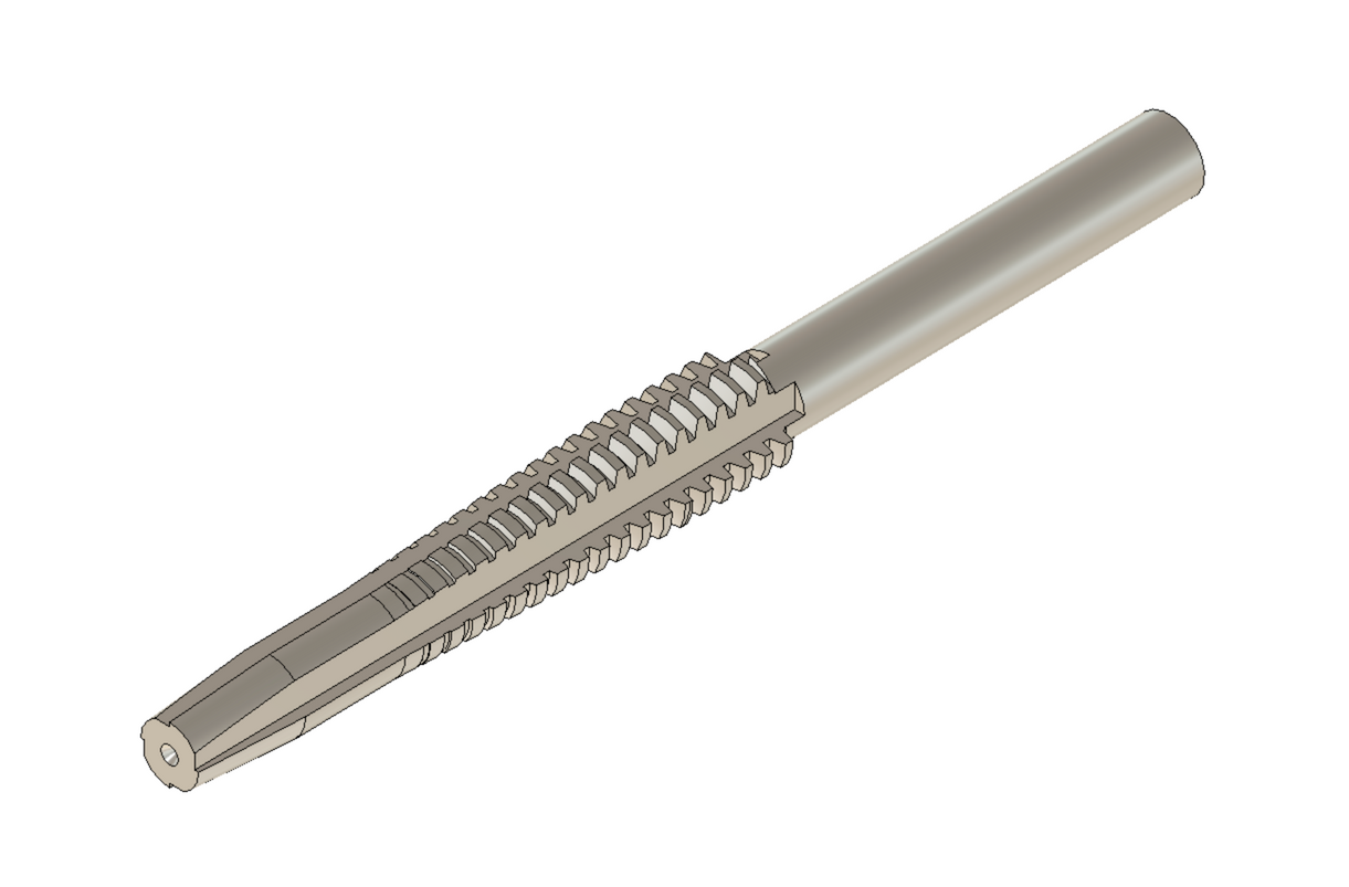

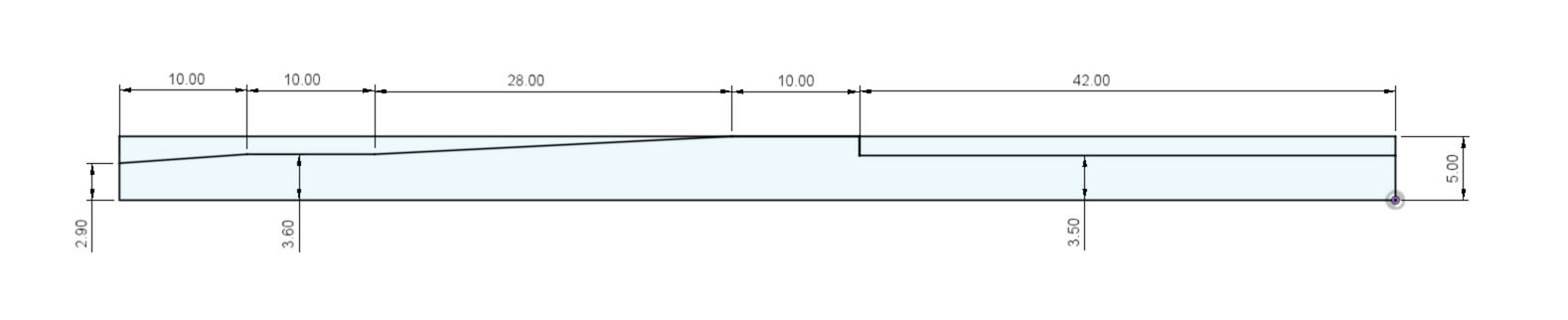

Příspěvky: 9567
1. 4. 2020, 1:58
Verze s jednoduchým podbrusem (spíš jsem si to chtěl zkusit nakreslit, než že bych to plánoval vyrábět):
Příspěvky: 3611
1. 4. 2020, 2:03
Technická poznámka : výrobně je jednodušší ta archimedova spirála nežli tyhle šikminy. :)
Díky, T.
Ten "chamfer relief" co tam je namalovaný, je sice podbrus, ale ne na šroubovici - je to (si to pořádně prohlídni) pouze ten podbrus "zvenku" - řezný kužel.
V nouzi úplně nejvyšší ho uděláš i v ruce - na hrotovce to přebrousíš na obyč kužel, podbrus na něm pak uděláš od oka - tak, aby fazety na ostři tak akorát zmizely. Samozřejmě je to blbě (nepřesně), ale tak nějak to bude fungovat.
Jinak jestli máš na mysli geometrií závitníku s skutečným archimédovým podbrusem, tak běžně se to nedělá - jednak by to bylo tragicky drahé, špatně se to na brusce měří, většina brusek na závity to neumí a závitník pak musí řezat pouze v jednom směru - jakmile bys ho vytáčel tak má tendenci klínovat a vylámeš ho.
Pokud se to dělá, tak je to vyřešený na Lindneru tak, že jednak musí na tý mašině být navíc celý ten pomocný pohon (je to zvláštní příslušenství) - musíš si tam dát vačku, další kola, správně nastavit soupáčí (ten pákový orloj pod deklem) a ten pak dělá to, že při každé otáčce dílce synchronizovaně přijíždí celý brusný vřeteník dopředu, a zase odskakuje tak aby vznikl čtyřikrát (má -li ten závitník čtyři drážky) ten podbrus na tom závitu. Svým způsobem je to pak přesně stejný pohyb, jako když na brusce na závity brousíš odvalovací frézu - akorát ten podbrus je podstatně menší - u malých brusek je to 0.02 - 0.06 na jeden zdvih, nebo s druhým heblem :) 0.04 - 0.12 - a počet drážek 1-4.
Čirý opruz.
