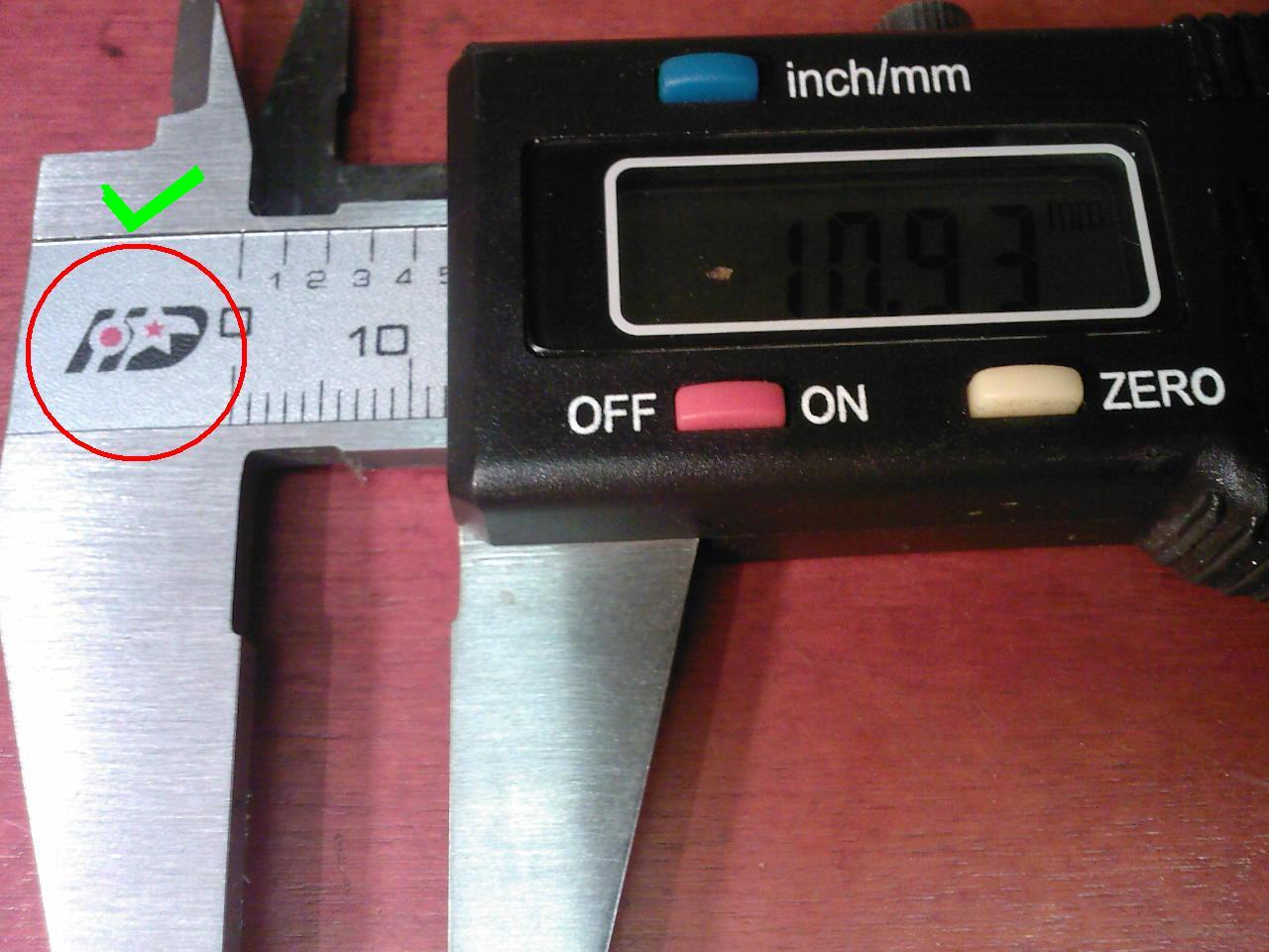

Tak jsem u finále stavebnice odměřování. Chci se podílet s těmi co uvažují o této stavebnici. Stavebnici mi sletoval dohromady člen tohoto fora a zbytek byl už na mě. Je pravdou, že každé měřítka fakt nefungují s touto stavebnicí a tak zasílám pár fotek měřítek co fungují. odzkoušeno jich bylo fakt dost.
Pokud má někdo z touto stavebnicí zkušenot s funkcí měřítek, dejte taky info pro ostatní, aby tím ušetřily peníze za nákup měřítek
Měřítko 150mm co mi fungovalo. Všimněte si toho znaku ve předu co je zakroužkován. Jinak rozdíl mezi měřítky žádný.

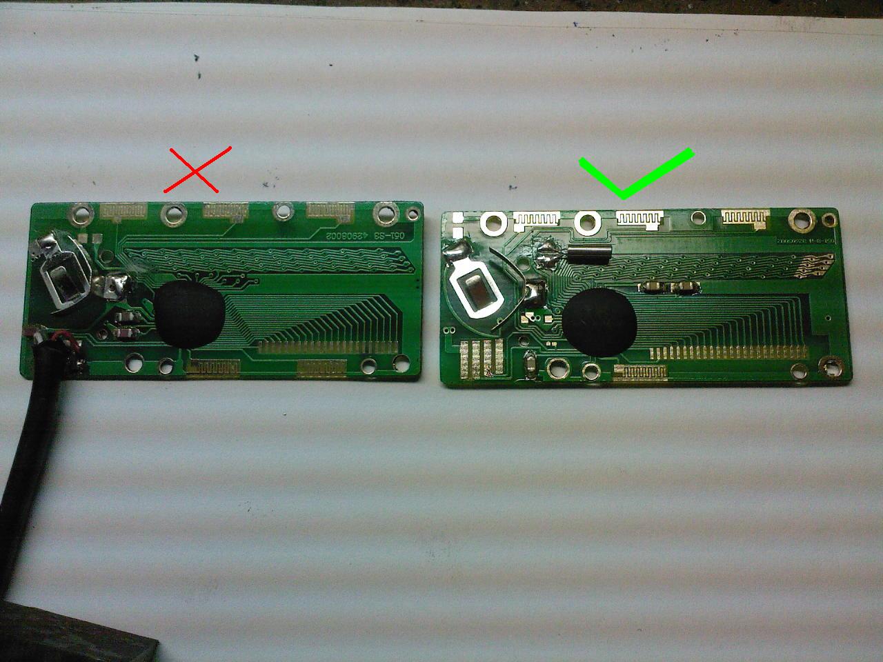

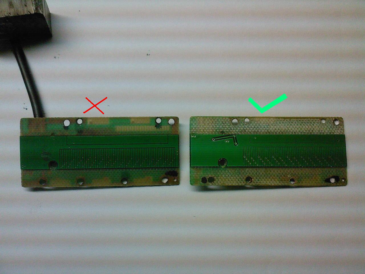

Rozdíl ploš.spojů funkčních a nefunkčních měřítek.

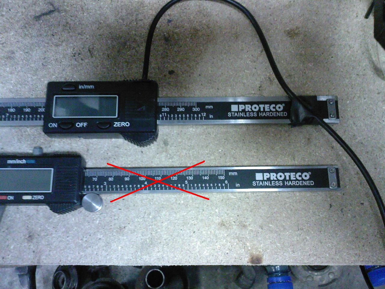

Měrka 300mm, koupeno na Aukru zhruba 800,- Je zarážející, že 150mm je stejný výrobce a přesto nekomunikuje.

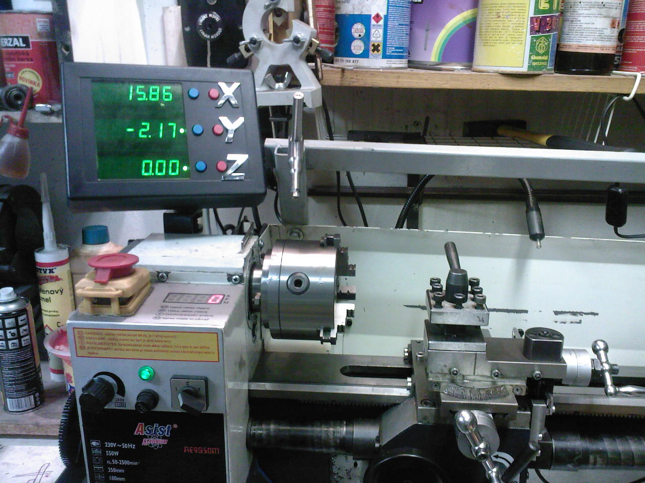

Zobrazovač měřítek, co mi letoval člen tohoto fora. Pro mě je to dost nimravá práce.
