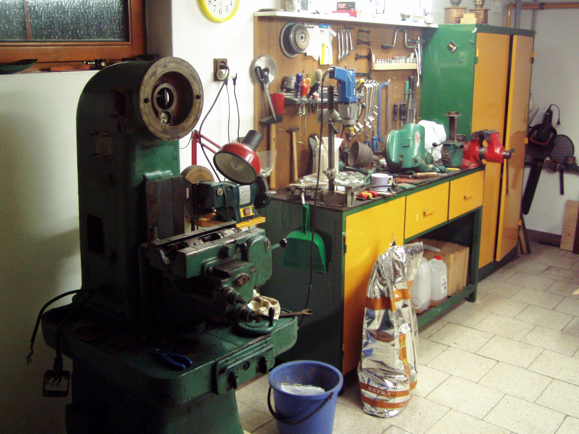

Tak jsem to konecne dorazil.Je to sice sem tam nejakej linear,obcas motor atd...,ale zda se,ze to funguje.
Zkusil jsem natocit video,ale muj fotak nezvlada zvuk,nebo to asi neumim ja, cert vi.Takze je to bez zvuku. Nicmene o urovni frezovani vypovida povrch obrobku lepe,nez co jineho,proto prikladam ukazky.
Prvni je luneta z nastrojove oceli.Vyrezano tvrdokovovou 6mm frezou,10mm / s,spona 0.25mm na F3.
Druhy je dural z videa.Frezovano na F3 - 10mm frezou,8mm/s,hloubka 5mm,spona 1mm.
Video z F4 je 6mm kulata freza,hlobka 3mm,spona 0.5mm,rychlost 10mm/s.
F4 - ve finale

No,to je krasnej stroj.To uz stoji za to si s tim pohrat.Ja mam ted prace nad hlavu.Mam 3 zajemce o F3,takze na 3-4 mesice vystarano.

F4 jsem doplnil 4.osou,takze je uz opravdu kompletni.Osa jede 120 st./s , coz je zatim muj rekord.Tuhost je vynikajici, takze na ni jde opravdu obrabet a ne jen gravirovat stupnice a pod. Ma pruchozi MK3 a prirubu na 80mm univerzalku TOS,takze je opravdu univerzalni.

Ta 4 osa je uděláná z vřeteníku od nějakého čínského soustruhu? Jak na ní máš vyřešený převod?
Pupak
- Příspěvky: 1457
- Registrován: 28. 8. 2006, 8:12
To je puvodni vretenik od toho Rotwerka,ale protoze to delalo strasnej bordel (ozubeny kola ) a melo to skoro 0.1mm hazivost,tak jsem ho zrusil a dal misto nej toho Proxona. Prevod je pres snekovy kolo na zadni strane. Kdyz tak to vyfotim poradne,tohle bylo delany tou kamerou a stoji to za prdt.Je to 40mm spindl s MK3 ve dvou loziskach,takze uz to neco snese.
