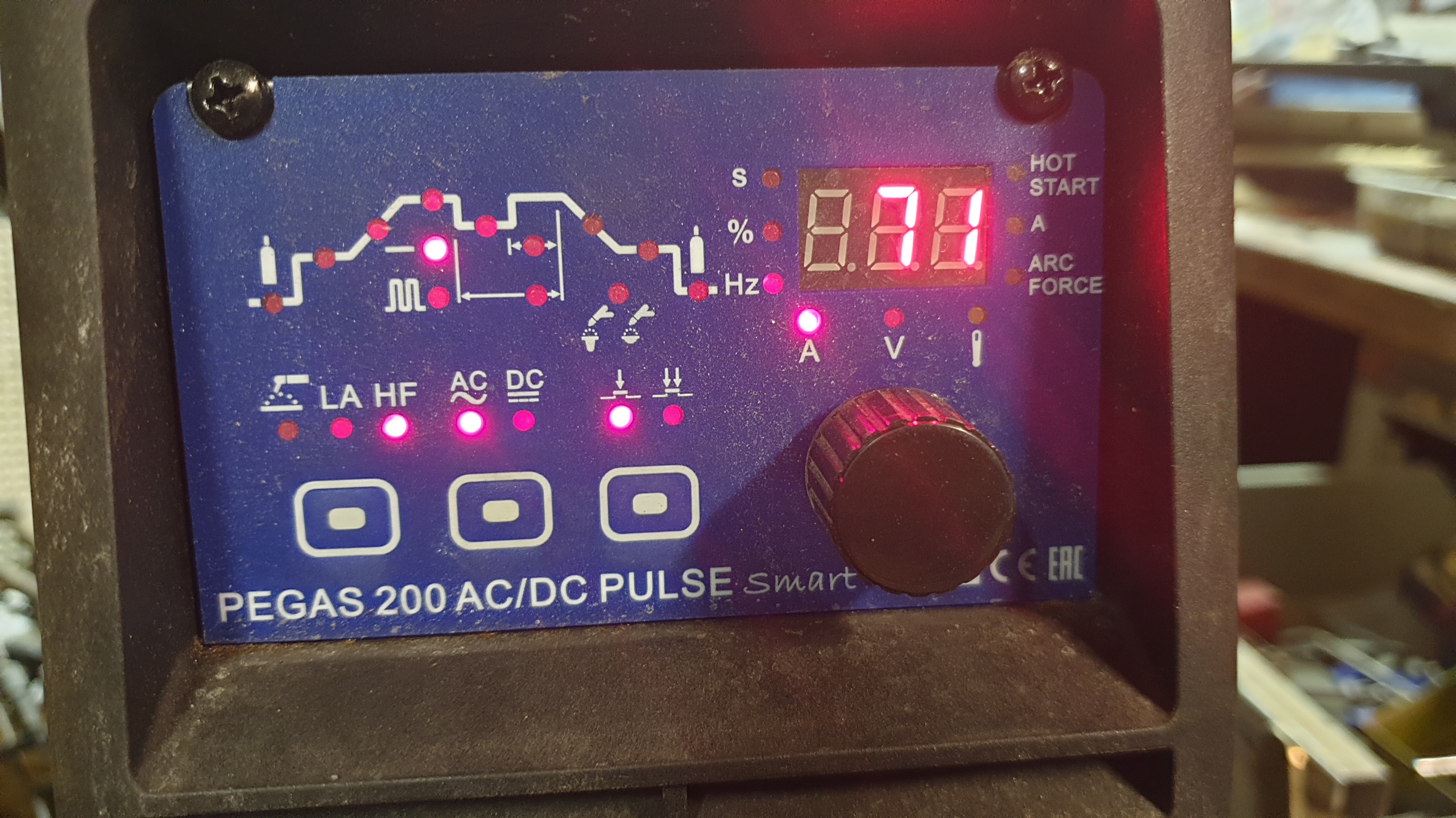

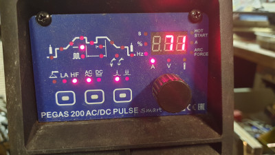

Mám https://www.alfain.eu/z23342-pegas-200-ac-dc-smart ocel na stejnosměrný proud vaří normálně. Když jsem chtěl zkoušet vařit hliník, tak to mám přepnout na střídavý proud. Chvíli to vaří, ale potom jenom přeskakuje oblouk. Mám něco špatně nastaveno, nebo může být svářečka rozbitá. Nastavení svářečky na přiloženém souboru. Jak se to chová v přiloženém videu.

Podle videa ti to nevaří, podle videa jen přeskakuje zapalovací VN, ale oblouk se nezapálí. Že to "chvíli vaří" tam není vidět. Natoč to celé.

Teď už to nejsem schopen nasimulovat a jenom přeskakuje zapalovací VN. Před tím než se závada začala projevovat, to chvíli vařilo, a potom v průběhu vaření začalo jenom přeskakovat zapalovací VN. Na DC to vaří normálně., při stejném nastavení. Může tam být něco špatně nastaveného?

Nemyslím si. Balance a další fajnovosti by měly vliv na jakost / vzhled sváru, ale ne na to, že se vůbec nezapálí oblouk. Těžko takhle na dálku odhadovat, ale kdybych si musel tipnout, tak bych řekl, že ti odešel střídač polarity, že to nepřepíná. Ale jelikož výkonový stupeň chodí, když ti to jede v DC režimu, tak to bude asi jenom buzení koncového stupně. Mrkni dovnitř, jestli se tam něco neuvolnilo.
A ještě mě napadá, zkus změnit kmitočet. Pro sichr, co kdyby. :)

Já zatím pulsní svařování nepoužíval, jsem rád, že vařím normálně, takže kmitočet by na to vůbec neměl mít vliv, to bych musel přepnout na pulsní, změnit kmitočet a potom ho zase vypnout. To mi přijde nelogické a nebo jsem to špatně pochopil. Rozhodně díky za rady, třeba to, že to mlže být jenom mechanická závada mne nenapadlo.

Mluvím o nastaveném kmitočtu AC proudu, ne o pulzování. Z obrázku je vidět, že ho tam nemáš navolený. Jen mě tak napadlo, jestli to nemá výrobce udělaný tak, že se tam dá nastavit kmitočet nula a pak to holt nezapaluje. Logicky by to byla kravina, ale co ty víš, jak to maj udělaný. Proto jsem chtěl, abys změnil kmitočet.

To je těžké, když se bavíš s člověkem, který tomu moc nerozumí. :-) Nastavit frekvenci umím jenom u pulsního svařování. Jinak jsem nepřišel na to, kde by se nastavovala. Už jsem zkusil vše co radí i na ostatních fórech a vypadá to, že je to opravdu rozbité. Díky za ochotu.

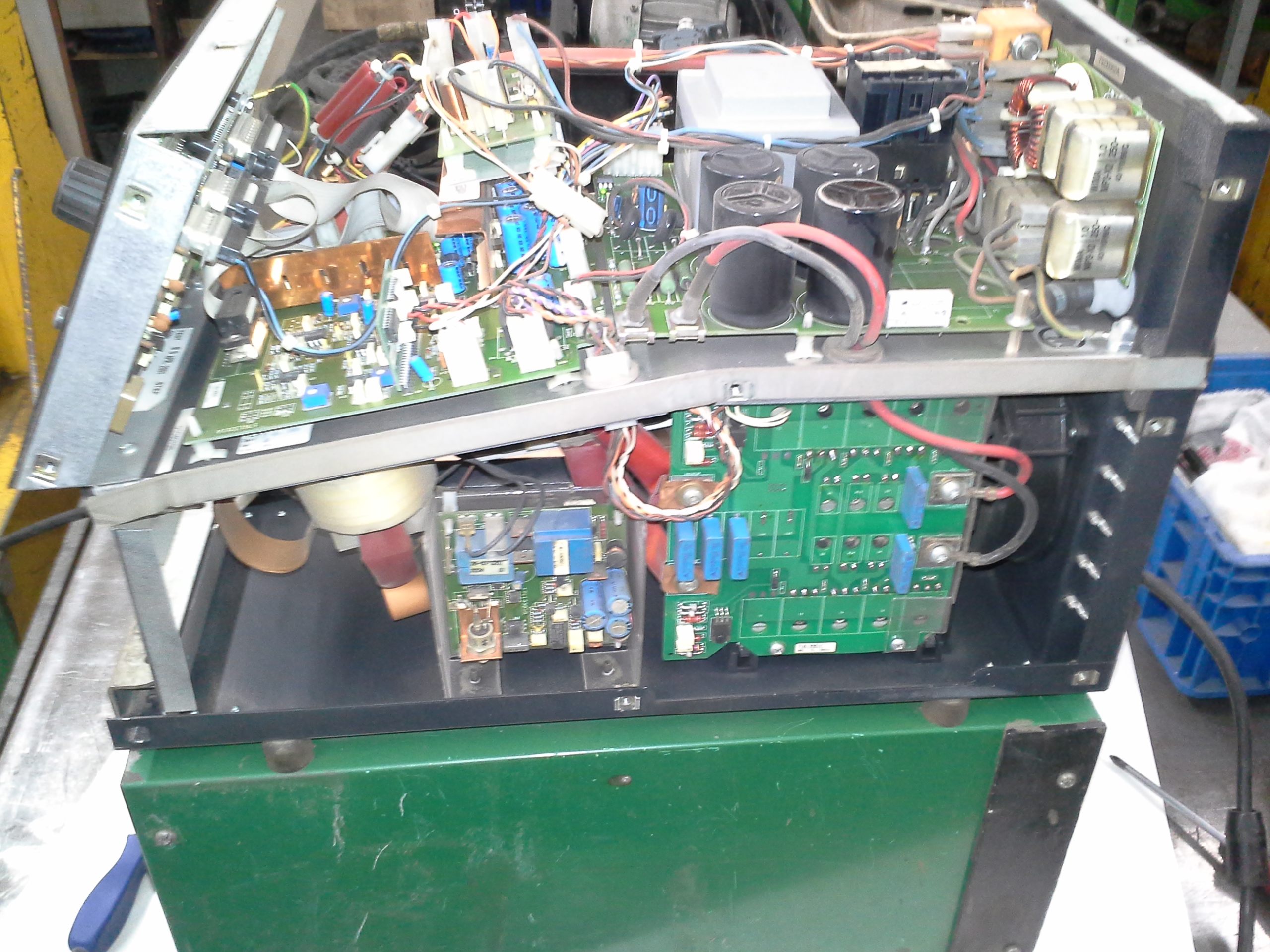

Mě před rokem přestal chodit ionizátor tak že nestartovala ,a jako správnej opravař jsem sundal kryt ,podíval ze na tu kupu součástek a vytáhnul jsem ofukovací pistoli od kompresoru ,vyhnal jsem prach a pavouky no a je opraveno už to zase rok maká .
HonzaHorka
Příspěvky: 1012
13. 4. 2020, 5:47
fmodel píše: 13. 4. 2020, 5:11 Mě před rokem přestal chodit ionizátor tak že nestartovala ,a jako správnej opravař jsem sundal kryt ,podíval ze na tu kupu součástek a vytáhnul jsem ofukovací pistoli od kompresoru ,vyhnal jsem prach a pavouky no a je opraveno už to zase rok maká .
Velmi častá závada všech moderních svářeček. Stačí vyfoukat a zase to jede. Prach ve svařovně je prevít.
Příspěvky: 3359
13. 4. 2020, 6:48
ovšem pokud vodivý prach neudělá destrukci než ho budeš odstraňovat /ofukovat/
hledal jsem fotku no mám jen po vyfoukání...uvnitř bylo 0,5cm vodivého prachu sice ty DPS jsou lakované alespoň u značkových výrobců, ale i tak je lepší ten prach hlavně po převozu odstranit
