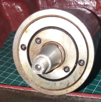

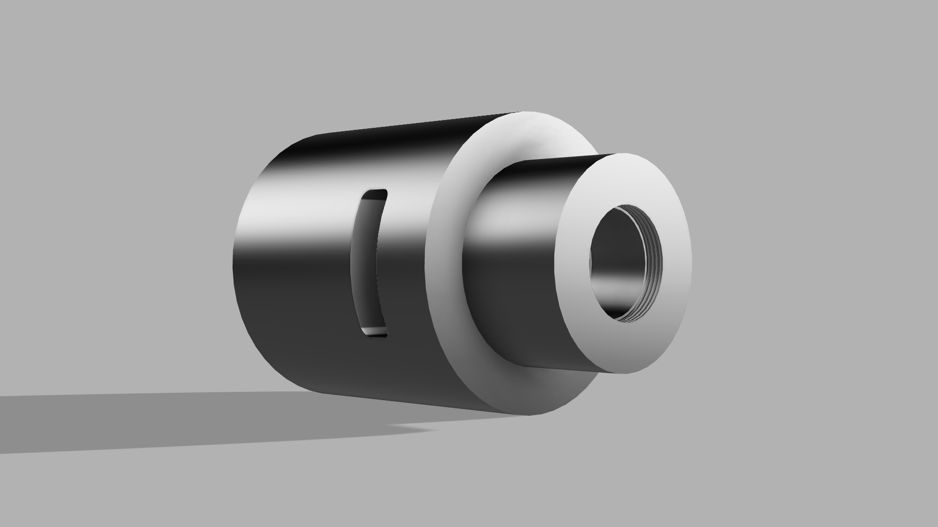

Jak se jmenuje zakončení tubusu pinoly viz. obrázek?
Má to nějaký specifický název termín?
Je to normalizované?
Dá se to koupit?
Příspěvky: 3650
12. 4. 2020, 8:53
To je pinola ? Vypadá to spíše jako fortuna // vřeteno // a labyrintové těsnění. Jako normalizovaná součástka se to asi nevyskytuje / v této podobě /. Labyrintová těsnění se dají koupit jako příslušenství ložisek viz katalogy FAG, SKF, INA, ...
O co ti jde ? Dotaz je příliš nekonkrétní.

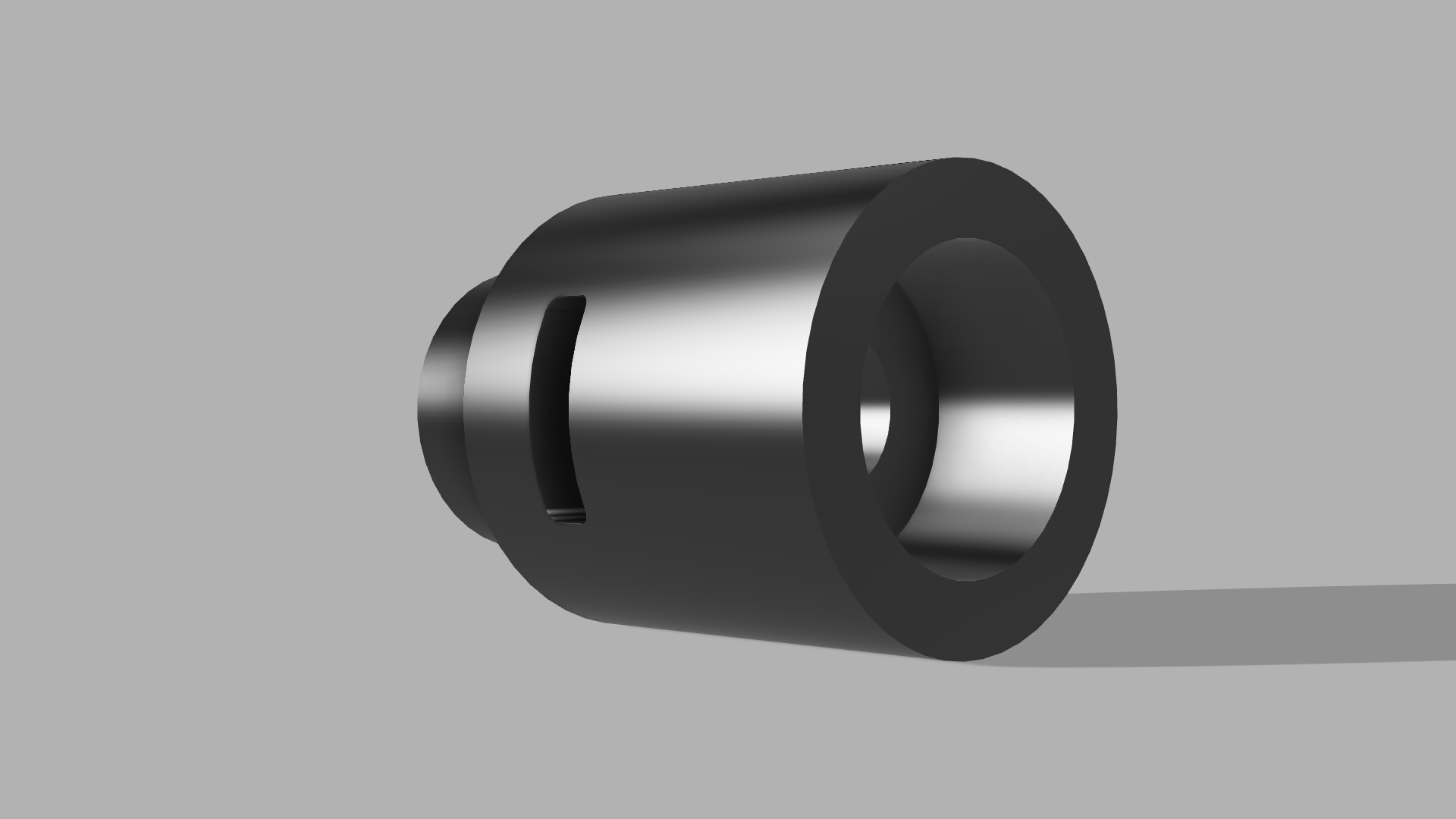

No je to, že bych si rád udělal taky pinolu, nebo fortunu a stáhl tím ložiska.
Prot mě zajímalo, jestli je to normalizované a zda se to nedá sehnat.

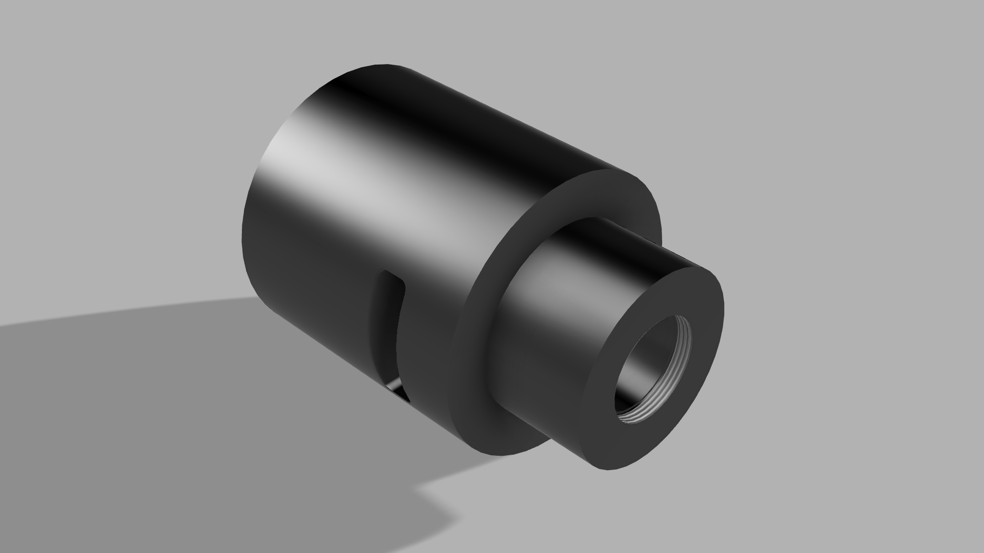

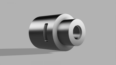

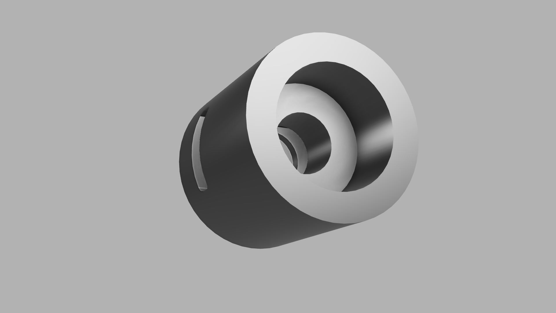

něco takového:

Z čela fortuny jsou válcové matice s dírami na čele. Závit mají buď v díře nebo na povrchu. Lze sehnat provedení s dírami na obvodu a vnitřním závitem jako "válcová matice s dírami ČSN021441". Díra z čela mají třeba DIN541, ale jsou asi jenom do M10. Nicméně oboje jsou tady k prdu. Prostě si to vysoustruž a je to.
Příspěvky: 3650
13. 4. 2020, 8:08
Podle to PDF se domnívám že v té díře hluboké 18 mm chceš tím závitem M24*1 pomocí kroužku stahnout ložisko / ložiska a zároveň bys do toho chtěl zakomponovat krycí labyrint ?
Jinak se přidávám ke Zbýňovi. Vyrob to celé. Něco by se asi jako normálie sehnat dalo, ale dostaneš se s tím do "konstrukčních pastí".
Ten zámek 8*30 skrz //patrně záchyt pro upínání ? // vyrobit jinak nežli na drátku bude opruz.

Návrh je takový nápad jak použít hlavičku s ER8 a ER11 na stopce 8/60mm s proxxoňáckým vřetenem BFW 40E.
Zdenek Valter
Příspěvky: 5474
Registrován: 9. 1. 2009, 5:16
Bydliště: Ústí n. L.
13. 4. 2020, 11:22
Milan199 píše: 13. 4. 2020, 8:08 Podle to PDF se domnívám že v té díře hluboké 18 mm chceš tím závitem M24*1 pomocí kroužku stahnout ložisko / ložiska a zároveň bys do toho chtěl zakomponovat krycí labyrint ?
Přesně tak. Dvě ložiska s kosoúhlým stykem.
Milan199 píše: 13. 4. 2020, 8:08 Jinak se přidávám ke Zbýňovi. Vyrob to celé. Něco by se asi jako normálie sehnat dalo, ale dostaneš se s tím do "konstrukčních pastí".
No to jsem sice nechtěl slyšet ;-), ale máte kluci pravdu. Asi mi opravdu nic jiného nezbude.
Milan199 píše: 13. 4. 2020, 8:08 Ten zámek 8*30 skrz //patrně záchyt pro upínání ? // vyrobit jinak nežli na drátku bude opruz.
Proč?
Já si tedy možná naivně myslím, že bych to vyfrézoval.

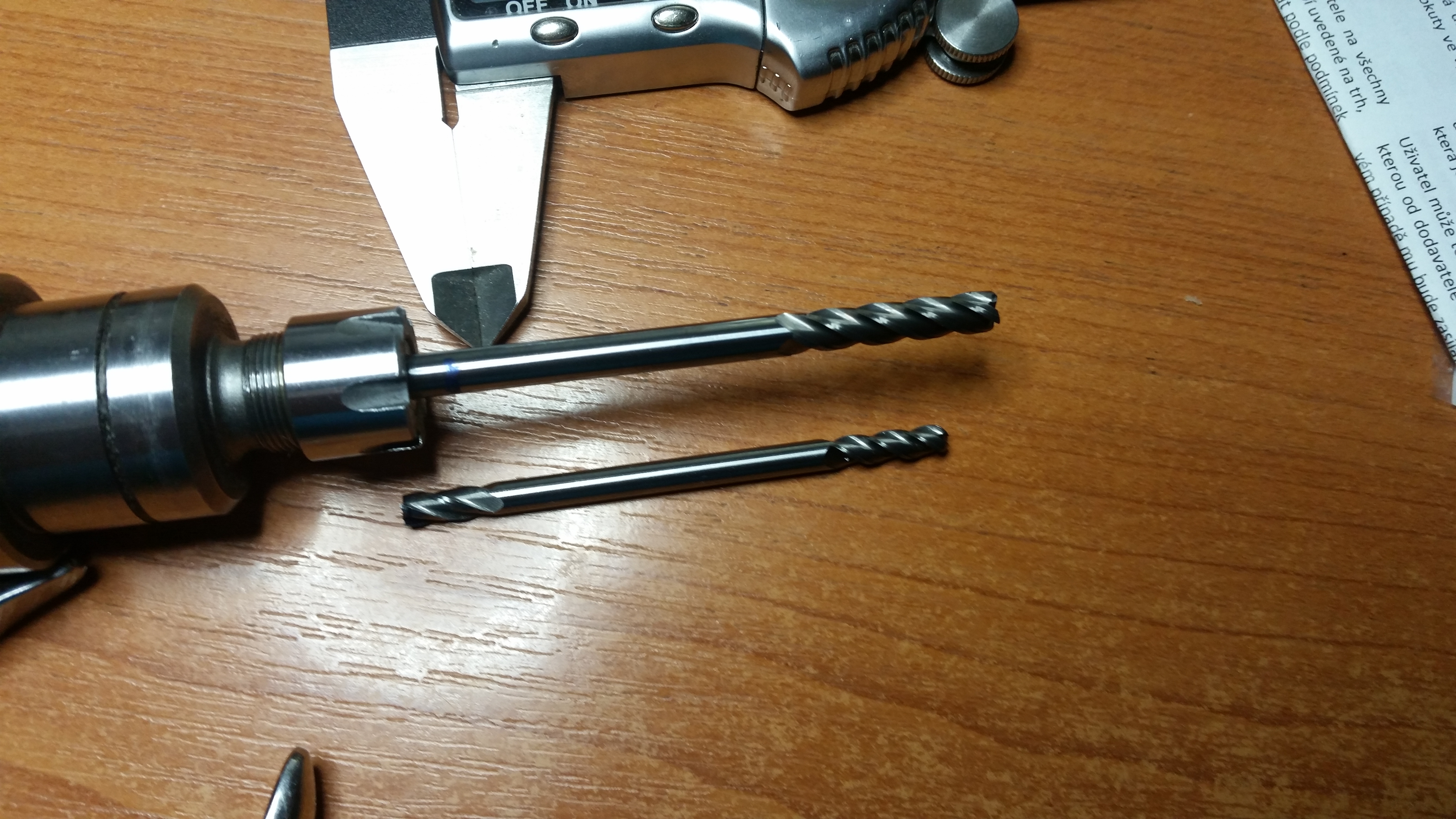

Podle radiusu rohu //odhaduji R2 // fréza průměr 4 do hloubky 63 mm není nic jednoduchého. Bude to chtít zakázkový nástroj a velikou trpělivost.
Pro názornost ta fréza v upínači je pr5 vysunutá 65 mm. Frézoval jsem s tím do Ertacetalu a když se mi to podařilo dodělat tak jsem si hoooodně odfoukl. Vedle leží pr4 - tak si představ jaké to bude šídlo. To praskne když se ve vedlejší ulici někdo upšoukne.

Ja som do POM-ka robil nejake zbytkove obrabanie v rohoch s 3mm gula, vysunuta asi 70mm - tomu sa hovori šidlo :D

Jasně - ten návrh má radius 2 mm což je nesmysl.
V praxi bych to vzal 8 frézou durch.
Příspěvky: 3650
13. 4. 2020, 3:24
Zdenek Valter píše: 13. 4. 2020, 1:57 V praxi bych to vzal 8 frézou durch.
To zní rozumně :)

Opravil jsem výkres.

Tak to jsme vyřešili to méně podstatné a nyní ta ložiska. Pokud ten kroužek se závitem M24*1 stahuje vnější kroužky - jak máš namyšlené hřídelové kroužky ? Budou ložiska do X nebo do O ?
Jedná se tedy o vřeteno, které zesílí / zpřesní vedení nástroje a jako pohon bude ten proxxon ?
