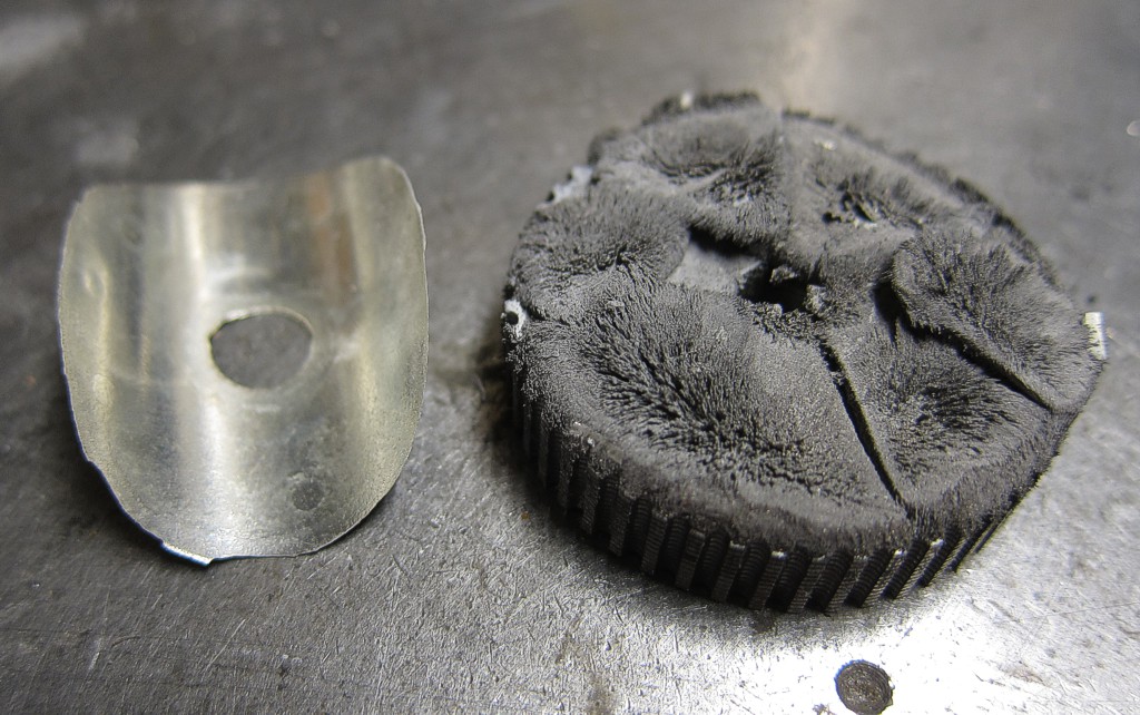

Jak umírá krokový motor.
jova
Příspěvky: 2575
16. 4. 2020, 11:25
Vždycky jsem si říkal, jak takový krokový motor může přestat fungovat :roll:
Teď už to vím, rozsype se mu neodymový magnet na rotoru.

jova
Příspěvky: 2575
16. 4. 2020, 1:29
Thomeeque píše: 16. 4. 2020, 11:47 To je ten vodotěšně uzavřený? :D
V podstatě ano, je to jeden z vyřazených, který už "nestíhal". Tak jsem ho rozebral, abych zjistil proč vlastně. Ten vodotěsný má o trochu lepší parametry, tak si hraje na generátor :D
Zkusil jsem na té mrtvole odsoustružit pólové výstupky na statoru a uvažuju, že když bych mu udělal nový rotor, s 2x 4 póly magnetu, měl bych pak z něj dvoufázový generátor.
romanf
Příspěvky: 696
Bydliště: Bratislava - okolie
16. 4. 2020, 2:17
toto sa mi pravidelne stávalo u akvaristických čerpadiel, rotor sa len tak jedného dňa zadrel a keď som ho vybral tak bol magnet rozpadnutý
