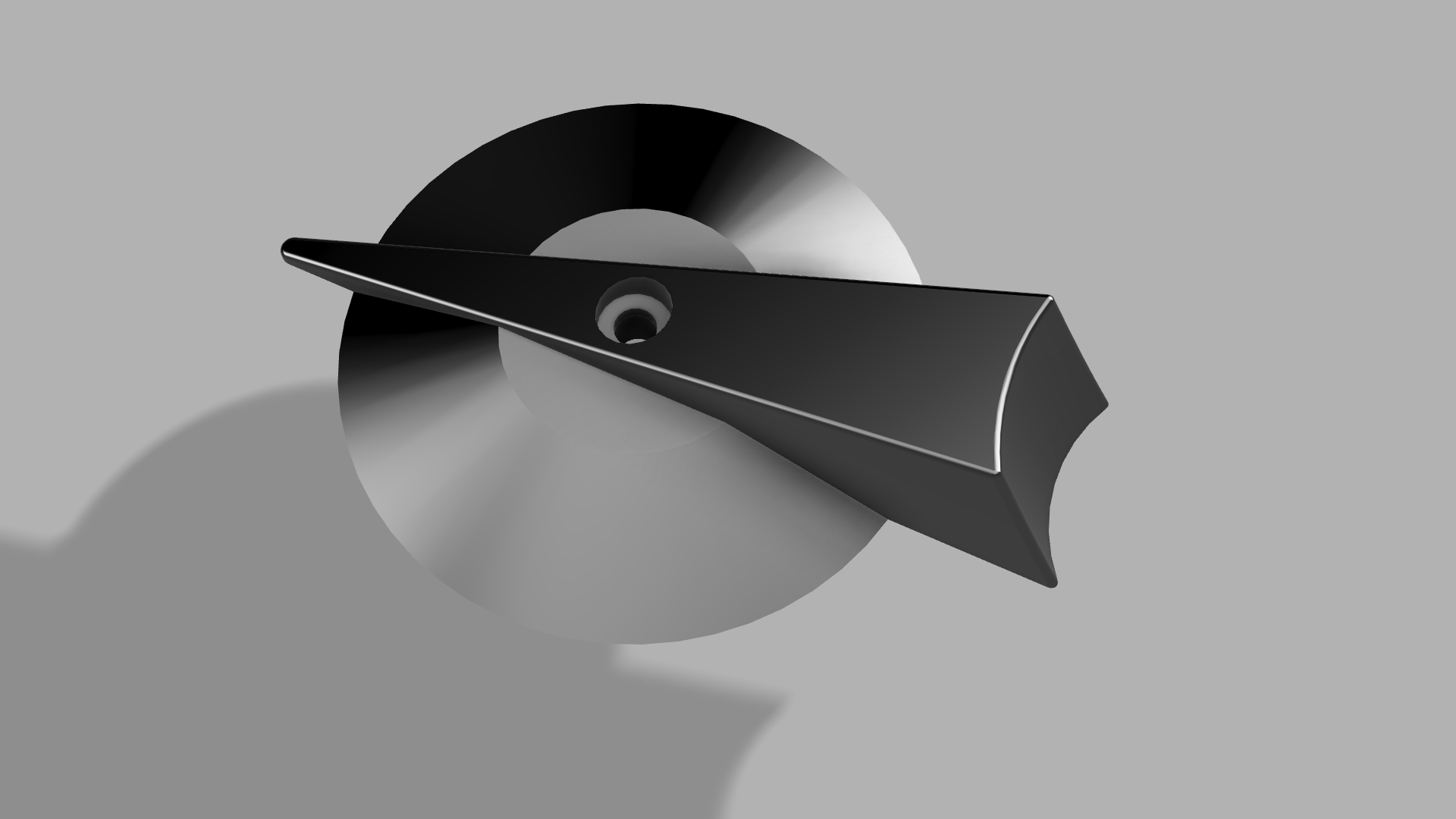

Potřeboval bych radu zkušených - je tento tvar jednoduše vytisknutelný?

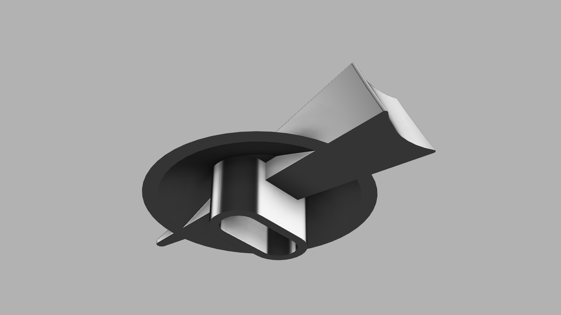

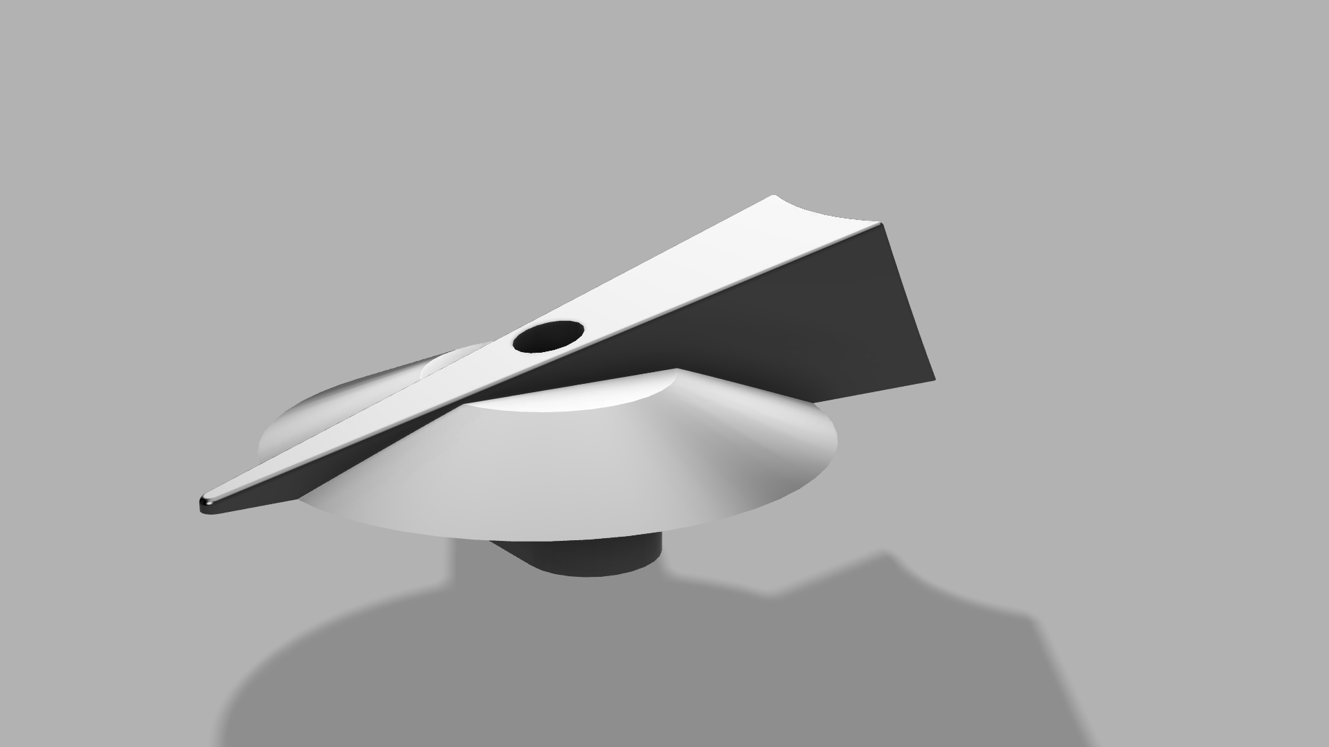

Tady se nevyhnes podporam. Tudiz je strc tam kde nebudou videt hnusne povrchy
Tj hmatnikem navrch. Vnitrni funkcni ovalny otvor bude bezvadny, spodni neviditelna plocha bude oskliva po odtrhani podpor.
Vrsek bezvadny...
Nebo ti to muzu zkusit udelat na SLAcku jestli chces

pěkně navrženo (okopírováno ?) pro lisování
na 3D tisk nevhodně navržené, sice s mnoha podpěrami se to vytiskne, ale líbit se ti to pak stejně nebude.

Ja podobnou vec tiskl, problem byl v tom, ze original byl lisovany a tedy pevnejsi a vytisknuty dil se na hrideli brzy vymackal, protoze vypinac sel celkem ztuha.. Ale u tebe se mi jevi ty plosky na hrideli dost velke, takze to snad vydrzi. Ja to nakonec vyresil cerviky ze stran plosek. Jinak tiskl bych to jak rika robokop, to vybrani zespodu bych odstranil, pokud nema nejaky ucel a pridal bych na okraji toho limce. Kdyz budes tisknout tak tenkou vec na podporach, nebude to nejspis drzet. Kdyz to ma vypadat pekne i ze spodu, tisknu podpory z jineho plastu, dam 3 vvrstvy podpor tesne pod vlastnim modelem plne a nulovou vzdalenost od modelu. Pak to vypada pekne ze vsech stran. Je treby volit takove plasty, ktere k sobe moc nechytaji, napriklad PETG a PLA od sebe po schladnuti odpadne prakticky samo.

Nerozumím - na FZ1 je na hřídeli ovál. Pokud to nasadíš tak se dospodu rozumně nedostaneš.

Je to okopírováno ne úplně dokonale z původního knoflíku. Bral jsem to jako cvičení ve Fusion 360 ;-)

Proto jsem to dal sem na fórum - napadlo mne to vytisknout jako dva díly.
Zkusím si z cvičných důvodů vymodelovat tisknutí s podporou a pak dvoudílnou sestavu.

Podpory nemusis modelovat, ty nastavis ve sliceru. Kdyz odstranis ten tenky okraj, nevidim problem proc by to neslo tisknout. Pokud je to mozne, dal bych tlustsi stenu te spodni casti, i za cenu zvetseni prumeru diry v te plastove krabicce. Stejne to nebude videt.

dost často vidím nesmyslnou snahu něco tisknout v celku, jako třeba tohle.
není nic jednodužšího než to rozdělit na dvě části, případně ten spodní ovál udělat s osazením, aby se dobře slepil.
vnitřek knoflíku zespodu udělat plný (jen vybrání na vlepení oválu), není důvod odlehčovat.
pak pěkně bez podpor

či ještě lépe aby to šlo do sebe "zacvaknout", případně aby to pohromadě držel jen ten zajišťovací šroubek.
Jenže to už zase věštíme z křišťálové koule, neznaje co je a co není v tom "cvičení" ve Fusion důležité a kolik prostoru na ty nápady je k dispozici.
