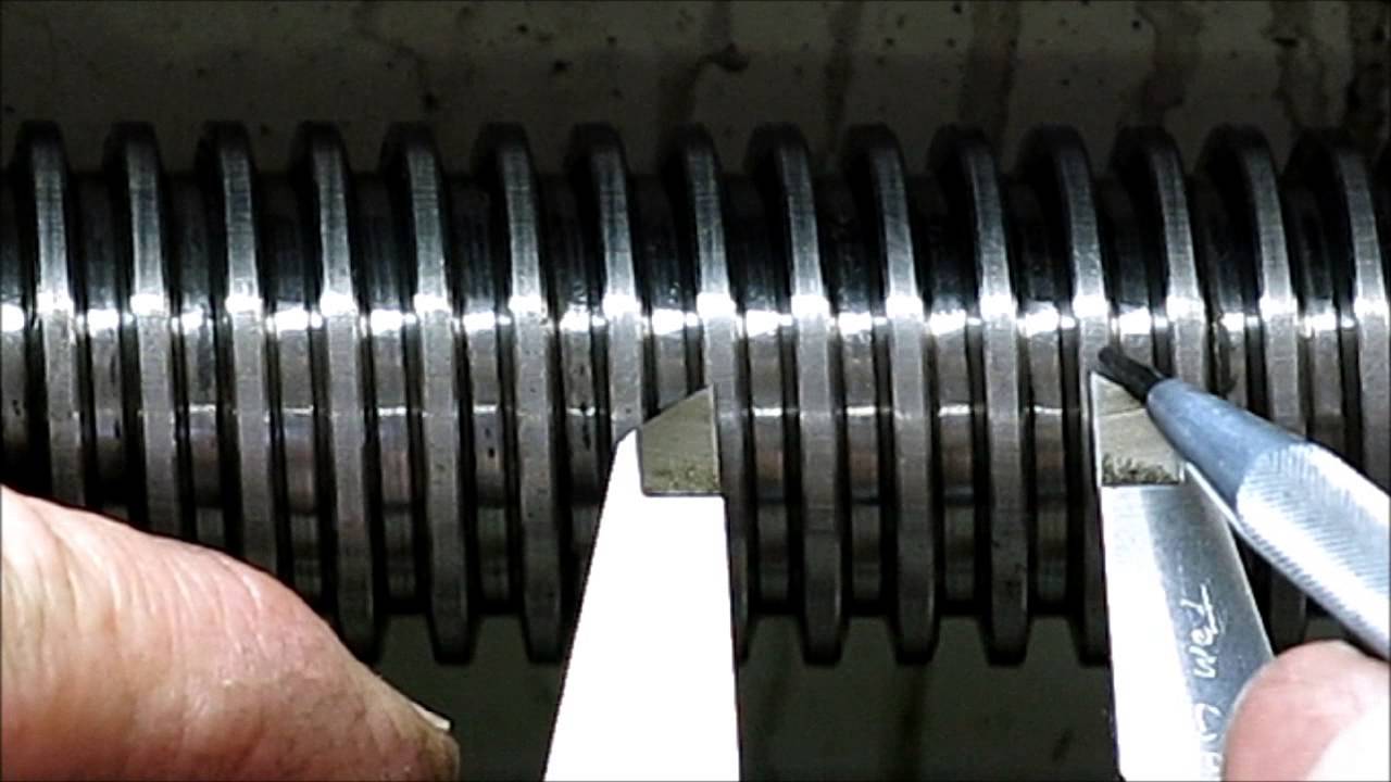

turnigy
Příspěvky: 1762
Registrován: 2. 9. 2018, 6:13
8. 5. 2020, 9:01
Sranda je, že pár dní dozadu si písal na facebook a vtedy bolo stúpanie 3mm. Takže ak ešte pár dní počkáš, možno sa dostaneš aj na 10mm :lol:
Tie závity musíš merať medzi stredmi vrcholu závitu, nesmieš k tomu pripočítať šírku toho vrcholu závitu. Prípadne môžeš merať aj s tými vrcholmi, ale potom to musíš od nameranej hodnoty odčítať.
Takto nejako musíš mať posuvku, na strede vrcholov závitu.
