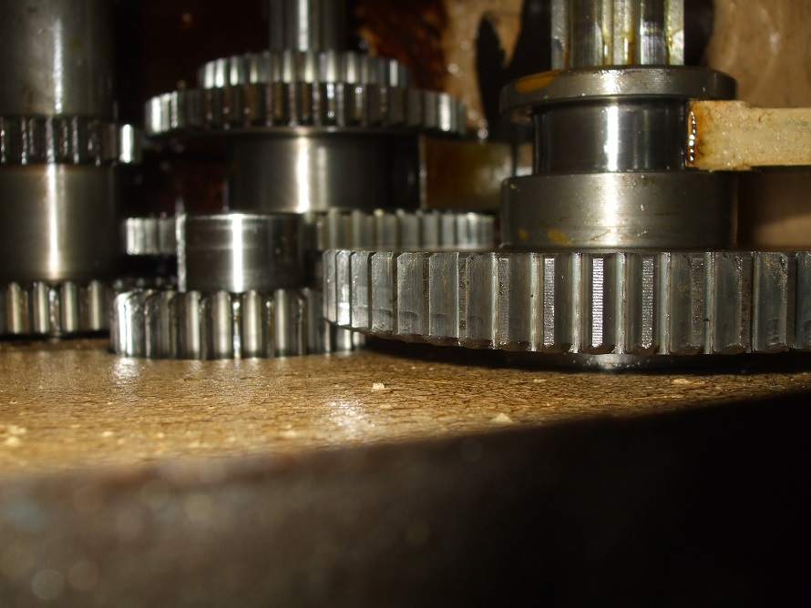

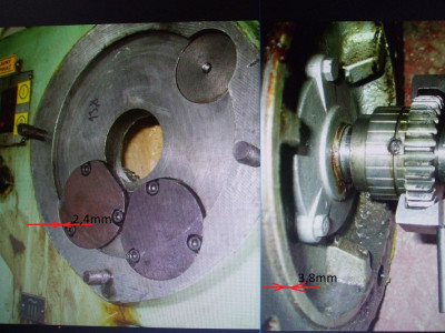

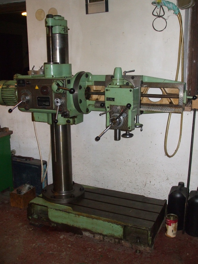

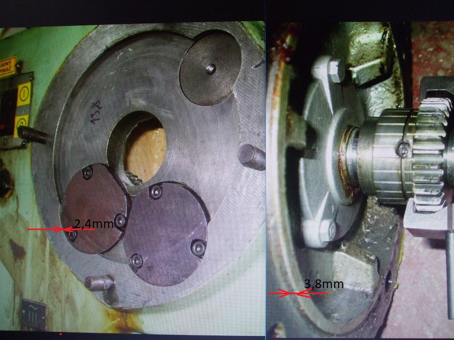

Mám od nich malú krídlovku 2E52. Opracovanie vcelku slušné, no montáž katastrofa. Nad niektorými prevedeniami zostáva rozum stáť. Napr. uchytenie vratnej pružiny bolo posunuté mimo rovinu otáčania asi 15 mm- samo že ju zlomilo, niektoré kolá boli v zábere z 1/2 až 1/3 šírky, a vrchol bol, že motor bol namontovaní šikmo- centrovacie osadenie na prírube bolo o 1,5 mm vyššie ako bola hĺbka kam mal ísť. Takých závad tam bolo do dvadsať, takže taký Sovietsko Rumunský štandard. Ovšem to bolo pár desaťročí s5, ako sú teraz z kvalitou neviem, no volakedy som pozeral ich sústruhy, a ceny boli hodne zaujímavé.
