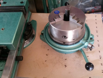

... JO. Mám to větší provedení a to je přímo na uni dělané.

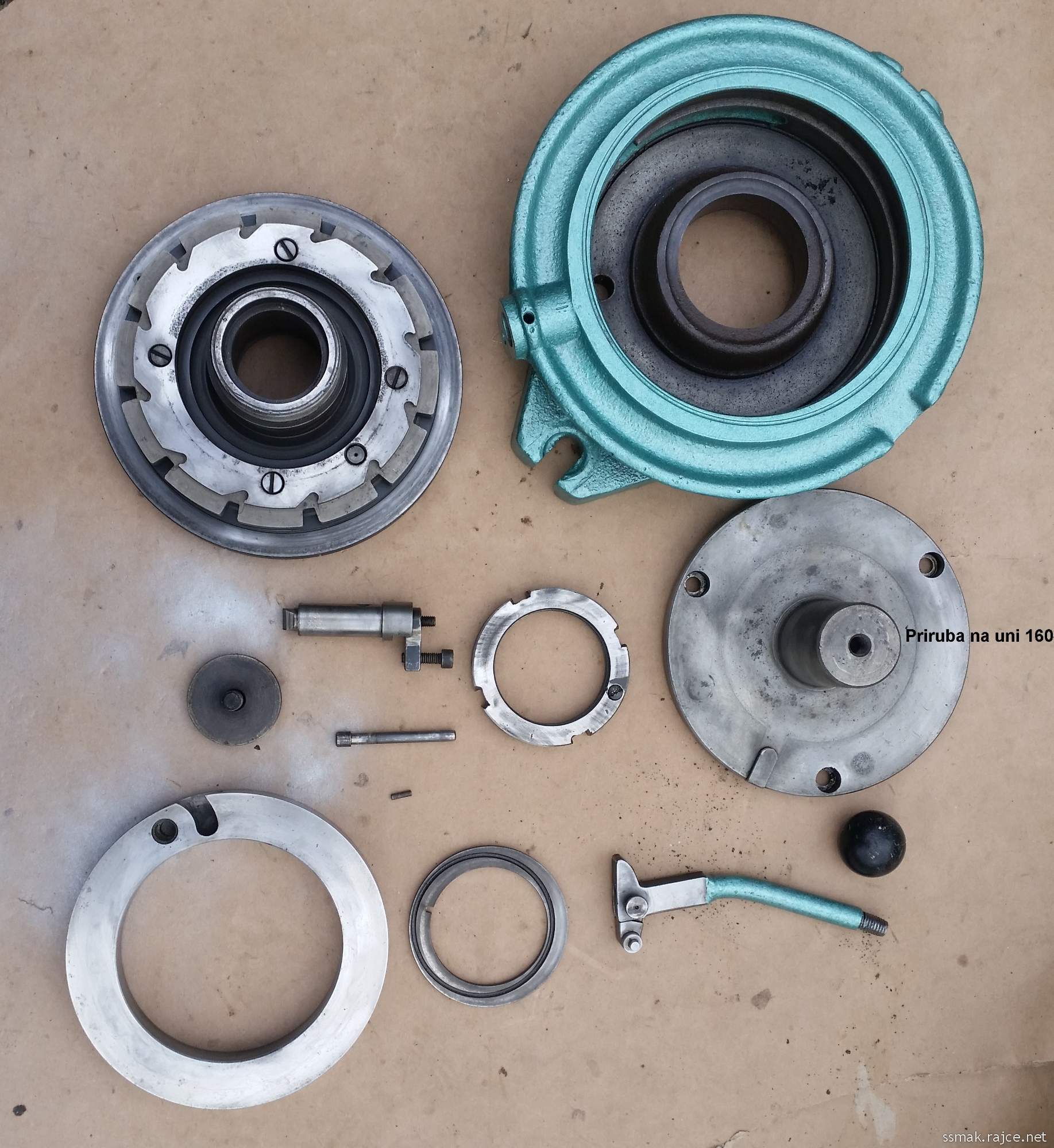

ty myslis asi toto...
jinak mam tu prirubu na uni navic 160-prumer-kdyby byl zajem...
ja myslel uprava stojanku viz muj prispevek tz : BASTL stavajiciho maleho...

... hmmm to se mi líbí, písni do SZ na co si ji ceníš nebo za co ji směníme :-)
