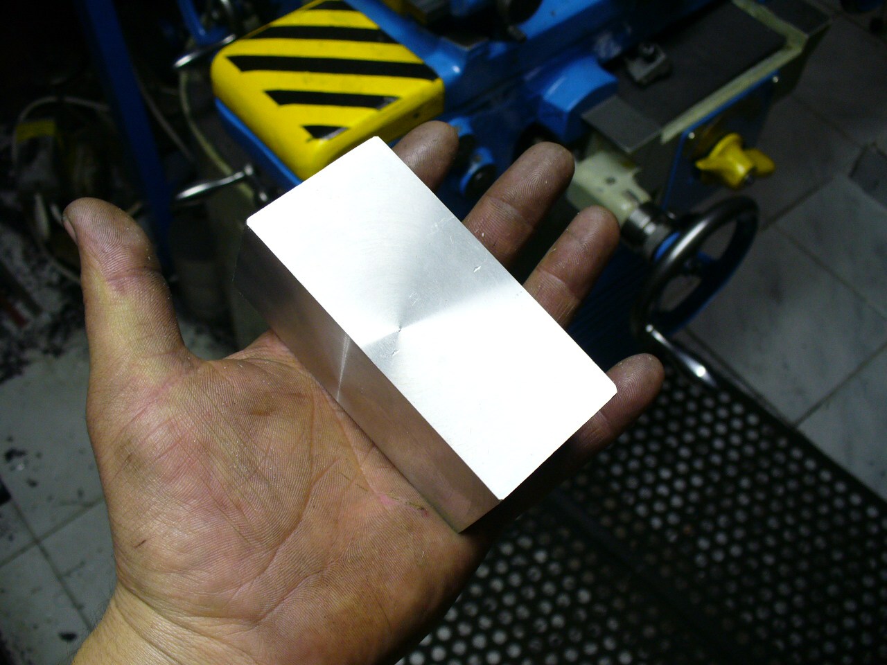

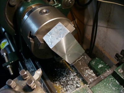

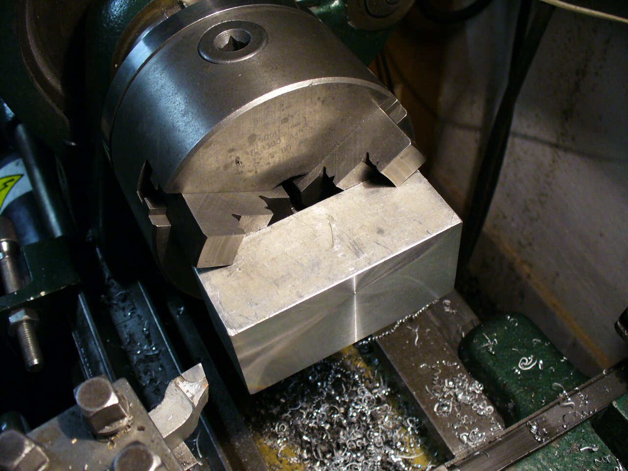

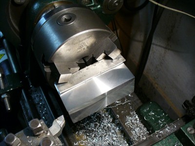

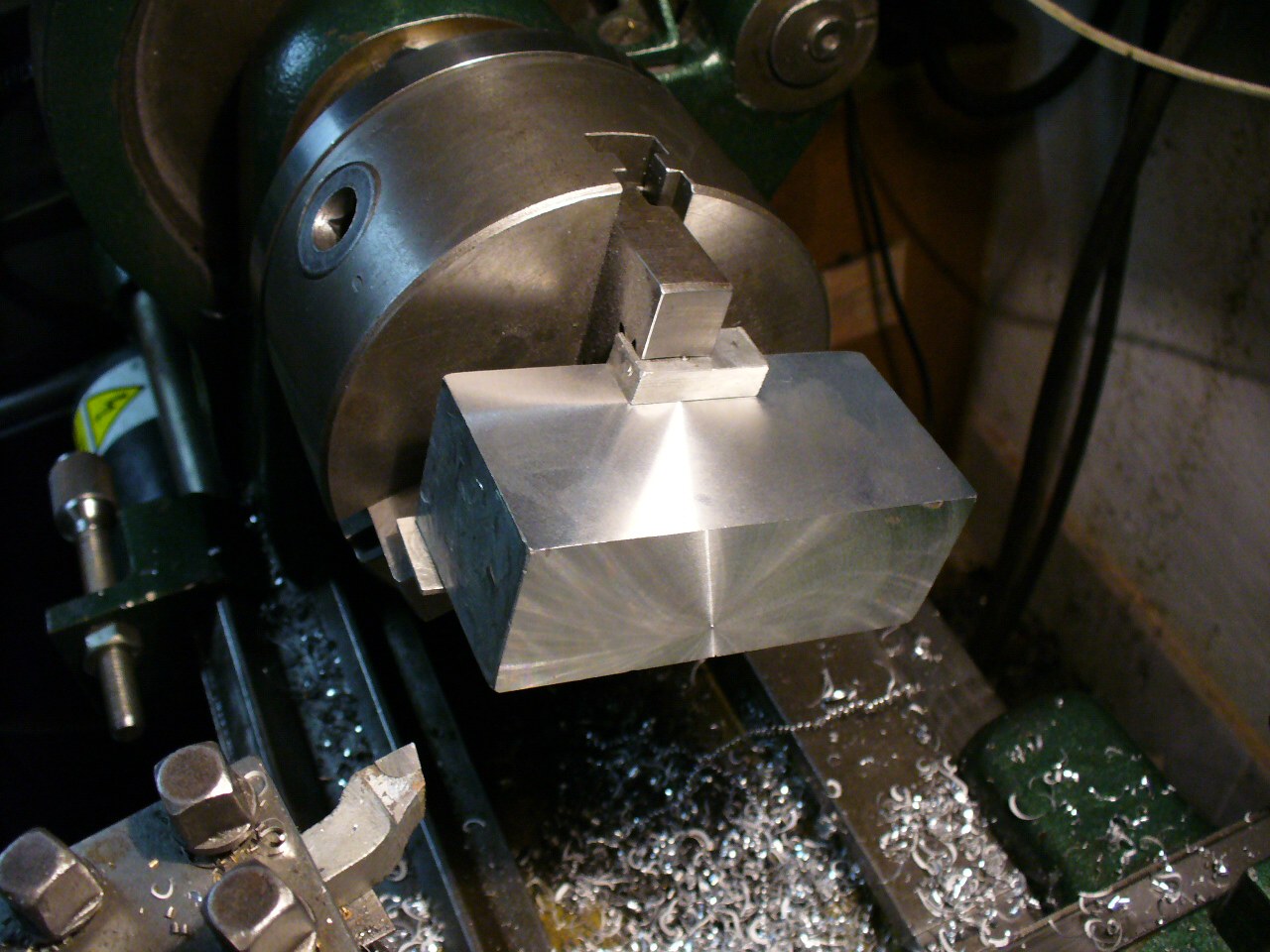

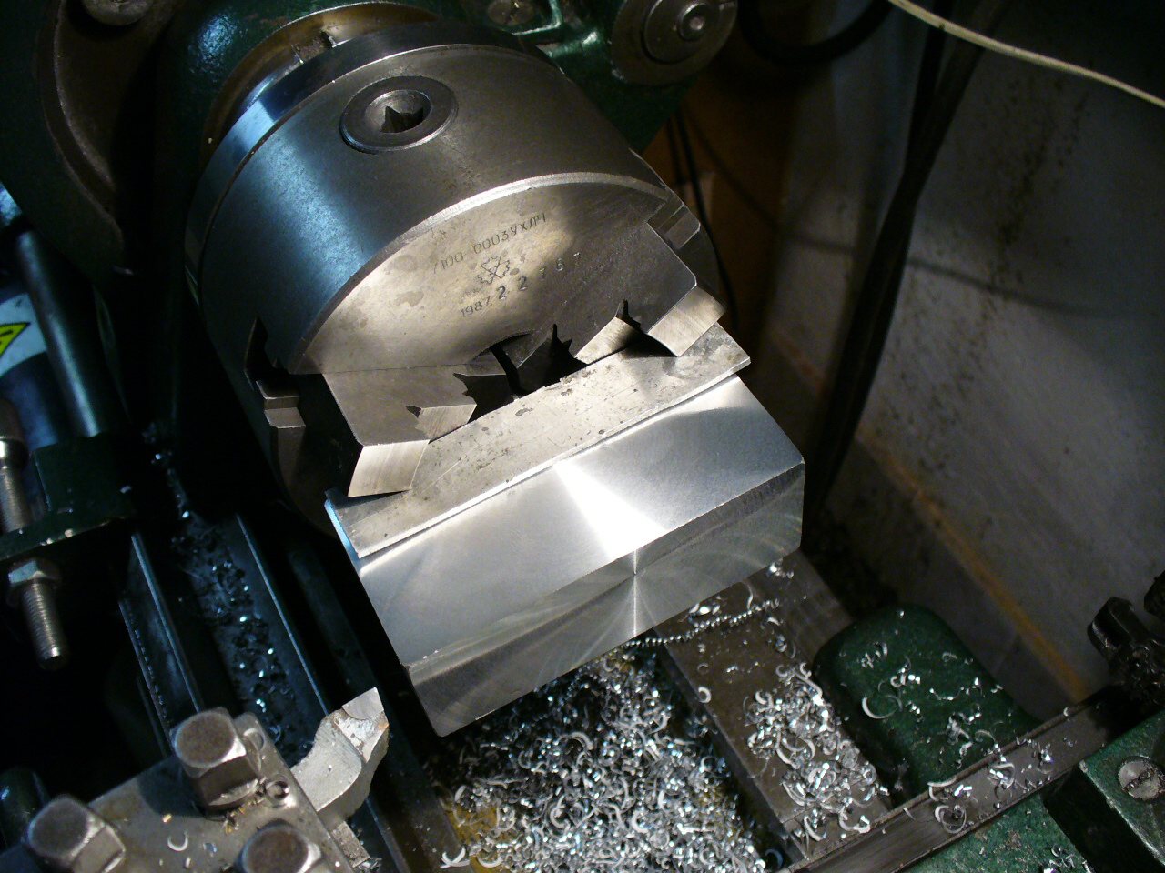

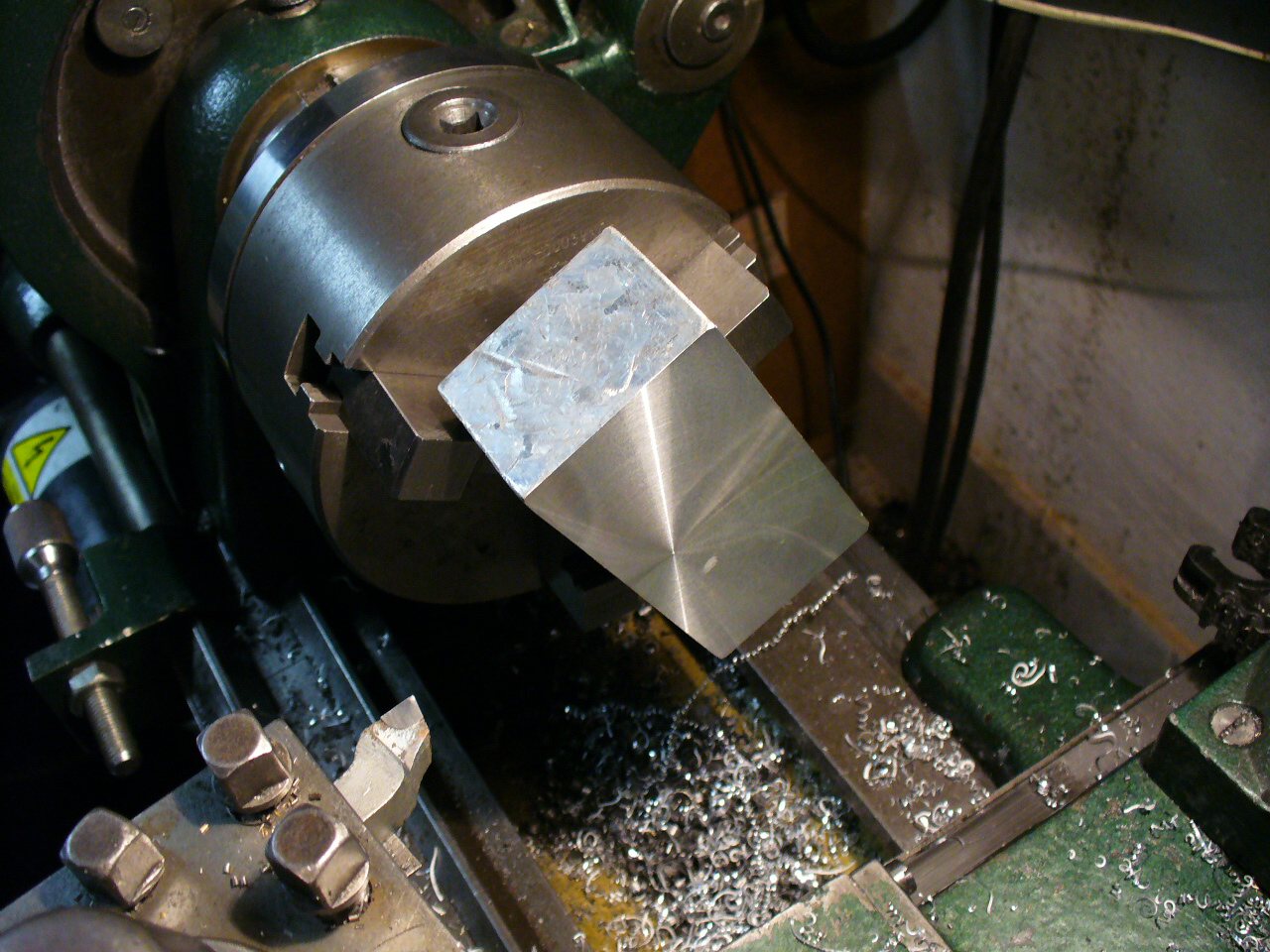

:lol: tady jsem bliknul pár fotek,byl jsem shnilej jít do garáže na frézku a zapínat to v deset večer :lol: a potřeboval jsem orovnat takovou duralovou kostku tak jsem to sfoukl na soustruhu
kdyby někdo dumal nad obrobením hranolu a neměl by čtyřčelisťovku,lícní desku,úhelník a nebo frézku :lol:
dá se obrábět i v klasické třípaknovce a co je hlavní dá se to perfektně
zaúhlovat na tři kolmé strany a není to nic těžkého
když je člověk šikovnej tak zvládne v pohodě i domek na ložisko,soustruženou díru a nebo osazení a to všechno i na mnohem menším kousku než ten co je na fotkách :wink:

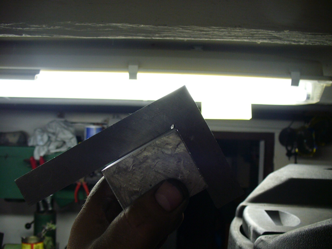

pro rejpaly:ta škvíra na pravém rameni úhelníku je souměrná,je pod tím nějakej bordel :lol:
je to taková blbina ,ale potěší :lol: :lol:

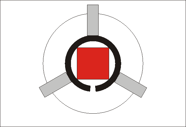

Jinak čtyřhran se dá soustružit v třípaknovce v ose údajně pomocí nařízlé trubky. Zatím jsem to nezkoušel, tak alespoň obrázek jak na to. :lol:
Ten figl s trubkou je pekny.

Soustružení 4hranu v 3-čelisťovce pomocí nařízlé trubky mám vyzkoušené, ale přesnost ani pevnost upnutí nejsou nic moc. A dost práce dá vyrobit trubku s patřičným vnitřním průměrem. Proto jsem začal postupně nakupovat i 4-čelisťová sklíčidla.
