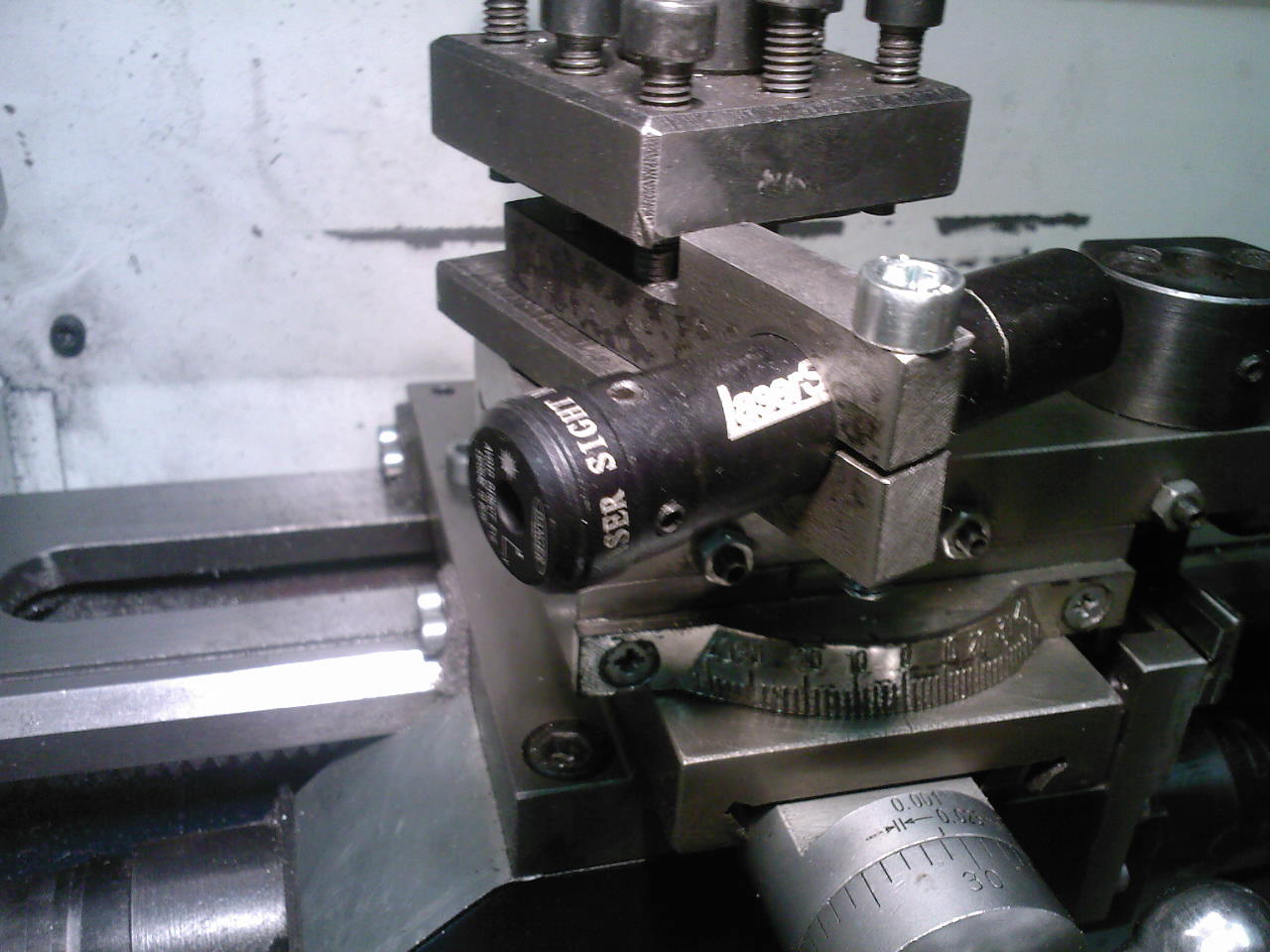

Několikrát jsem zkoušel točit MK2 a nikdy mi to nevyšlo super. Hledal jsem různě na netu přesné nastavení suportu ohledně úhlu a snat postup tumlíka mi připadal asi nejlepší. viz: http://www.c-n-c.cz/viewtopic.php?p=311 ... ght=#31125
podle tohoto postupu mi fakt kužel seděl jako pr..l na hrnec. Ten kdy by chtěl totu metodu odzkoušt velmi doporučuji. Pro výpočet jsem si udělal tabulku v xls. a ta vše za vás vypočítá. Jen tu vodováhu jak tam tumlík popisuje jsem nahradil laserovým ukazovátkem cca 25,- pro lepší uchycení na mal. soustruhách.
MK.xls
Zde je soubor v xls. pro výpočet vzdálenosti. Snad někomu pomůže.
(26 KiB) Staženo 493 x
Laserové ukazovátko, držák jsem samozřejmě dělal.

Aroganci a posměšky jsem neměl nikdy rád. Těch jsem si užil na škole dost od těch co všechno umí, nic nepokazí a když se nepovedlo něco někomu jinému to bylo keců. Nicméně nastavovat úhel čárkováním po zdi slyším taky prvně. Proti gustu žádný dišputát.
Pokud potřebuji točit kužel, jedno jestli v hrotech nebo ve sklíčidle. Příde na to co dělám. Nastavím uhlový suport podle hodinek a fungujeto. Dle mého skromného neodborného názoru je to nejjednodušší a nejrychlejší. (Jestli někdo bude tvrdit opak, tak už se kurva naseru) :D

trnkav Jeden skromný dotaz. Jak pomocí hodinek natočíš ten suport řekněme na přesný 3 stupňový kužel? :lol: Na něco bude asi ta metoda dobrá né?
Na ten MK jsou ale přeci jenom asi jednodušší ty hodinky.
trnkav
Příspěvky: 1047
6. 11. 2009, 9:18
Troška matematiky od matematického analfabeta. Pravoúhlý trojúhelník a znalost úhlu by měla stačit k vypočtení úchylky nutné k nastavení suportu. Pokud chci nastavit úhel 3stupně( délka dílce 100 mm-v trojúhelníku strana A, úhel 3 stupně-v trojúhelníku úhel beta. Výsledek- strana B =5,240778 mm. Toto je hodnota která musí naskočit na úchylkoměru po přejetí 100 mm délky. Na 50mm je to samozřejmě polovina. Nepočítám to samozřejmě z hlavy, ani za použití matematických tabulek, ale mám na to program v telefonu a bez něj už se ani neu..ru.

trnkav píše:Troška matematiky od matematického analfabeta. Pravoúhlý trojúhelník a znalost úhlu by měla stačit k vypočtení úchylky nutné k nastavení suportu. Pokud chci nastavit úhel 3stupně( délka dílce 100 mm-v trojúhelníku strana A, úhel 3 stupně-v trojúhelníku úhel beta. Výsledek- strana B =5,240778 mm. Toto je hodnota která musí naskočit na úchylkoměru po přejetí 100 mm délky. Na 50mm je to samozřejmě polovina. Nepočítám to samozřejmě z hlavy, ani za použití matematických tabulek, ale mám na to program v telefonu a bez něj už se ani neu..ru.
Souhlasim, toto je metoda A), ja používam už léta letoucí metodu B), tzn. upnu referenčni kuzel mezi hroty (nebo jen do univerzálky), natočim zhruba úhel na nožovém suportu, na nožovou hlavu dám hodiny a těmi jezdím po referenčním kuželu tam a zpět. Podle odchylek, které mi ukazují doklepávám úhel nastavení až jsem po celé délce na nulové odchylce. Utáhnu nožový suport + naposledy přejedu pro kontrolu a hotovka. Stačí mi na to jakýkoliv nástroj s MK, který lze upnout do hrotů a 3mm hodiny. Na brusce je potřeba kuželový etalon a tisicinové hodiny. Ale toto vše už jsem tu psal cca 2x. Nedělám prakticky nic jiného, jako když rovnám na fréze svěrák na hodiny, což jsme dělali prakticky stále, protože kameny na svěráku mají v T drážce vůli jak prase a nikdy to neosuje. Každý ať si to dělá dle libosti třeba pilníkem. Tuhle metodu mě před 15ti lety naučil bývalý vedoucí a to byl PAN NÁSTROJAŘ.

ta metoda s laserem je sice takova nestrojarska ale pouziti promitnuteho svetla je metoda stara prinejmensim sto let spis mnohem vic
vzpomenme napriklad zrcatkovy galvanomer ktery dokazal merit neuveritelne citlive
podobne metody se napriklad pouzivaji v astronomii a podobne
rozhodne nezasluhuji zatraceni kvuli tomu ze se bezne nepouzivaji v danem oboru
pri dostatecne dlouhem paprsku to muze byt daleko presnejsi
