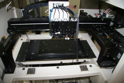

Zdravim pritomne
mam moznost koupit ram stroje vcetne pohonu jenz byl puvodne osazovaci automat na smt soucastky
je osazen temito pohony
Yaskawa Sgmp-08a312 AC Servo Motor
Yaskawa Sgmp-04a312 AC Servo Motor
zdali ma smys se tim zabyvat a predelat to na malou 3 osou cnc frezku
cele to ma hmotnost pres 400kg
puvodni majitel to chtel predelat na laserovy stroj

rozhodně to bude mít větší tuhost než kupa zde prezentovaných strojků , na plasty dřevoa možná i dural dobrý .

Toto na frézku moc nie je.
Konštrukčne to vyzerá dobre, ale je to typické prevedenie pre osadzovačky so skrutkou v ose Y len na jednej strane. Takéto riešenie je vyhovujúce len v prípade minimálneho a symetrického zaťaženia danej osy, čo pri frézke asi moc nehrozí.
Na laser by to bolo super, ale tam zas nepotrebuješ 400kg rárohu
Ja by som z toho spravil osadzovačku

Veru, vaha super ale ked su uz tu tie fotky, tak to tak dobre uz nevyzeraOompaLoompa píše: ↑30. 4. 2020, 2:04 Toto na frézku moc nie je.
Ja by som z toho spravil osadzovačku![]()
Jednoradove gulickove skrutky s velkym stupanim, a ich priemer mi pride pri pouziti na frezu maly. Okrem vyssie spominanych veci

Martin.Holoubek> na osazovacku ideal
Vezmi taky v uvahu ze SGMP jsou servomotory prvni generace Sigma a jejich drivery (nejspis SGDA) jsou dnes uz dnes skoro 20let stare a dost poruchove.
