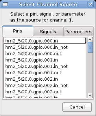

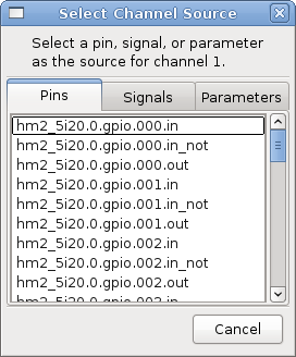

1.pod obrazovkou se nachází 16 záložek (každá záložka zastupuje jeden kanál – vstup). Pokud klikneme na vybranou záložku v části „Selected Channel“ se zobrazí číslo zvoleného kanálu a za nim pole pro výběr měřeného signálu. Seznam je obdobný jako u HALMETRU .
Vybereme požadovanou položku pro měření a potvrdíme. Stejným způsobem můžeme vybrat všech 16 kanálů.

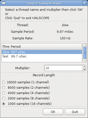

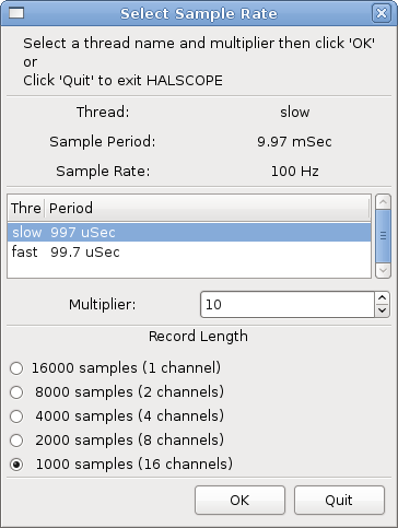

2.V dalším kroku nastavíme horizontální část. Klikneme na tlačítko v části označené horizontal XXXX SAMPLES XXX Hz a zvolíme počet vzorků a kmitočet časové základny.

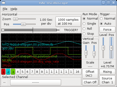

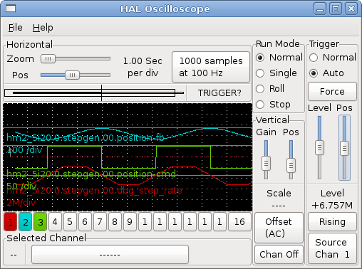

3.Jako další je třeba nastavit úroveň vstupního signálu. Ta je měřena ve V/dílek. U každého signálu je na levé straně popis co je to za signál a nestavení vstupního děliče na příslušném vstupu( každý vstup může mít nastavený vstupní dělič individuálně). Pozor!!! časová základna má vždy v horizontálním směru stejnou hodnotu. Vstupní dělič se nastavuje posuvníkem „Gain“ v poli VERTIKAL. V tomto poli lze nastavit i polohu měřeného signálu. Pokud není třeba měřit stejnosměrnou složku signálu doporučuji v po stisknuti tlačítka „OFFSET AC“ odfiltrovat stejnosměrnou složku signálu. Pak je zaručeno, že střed měřeného signálu bude vždy uprostřed obrazovky. Hodnota v poli určuje vertikální polohu signálu od středu obrazovky. Tato poloha lze nastavit také posuvníkem „POS v poli VERTIKAL.
4.V poli „Run Mode „ nastavíme hodnotu NORMAL a v poli “TRRIGER“ nastavíme AUTO. Jednotlivé kanály lze vypínat a zapínat pomocí tlačítka „Chan Off“ Pokud si nastavíme měření tak si konfiguraci můžeme pro další použití uložit do souboru a zpětně kdykoli vyvolat a hned měřit.
